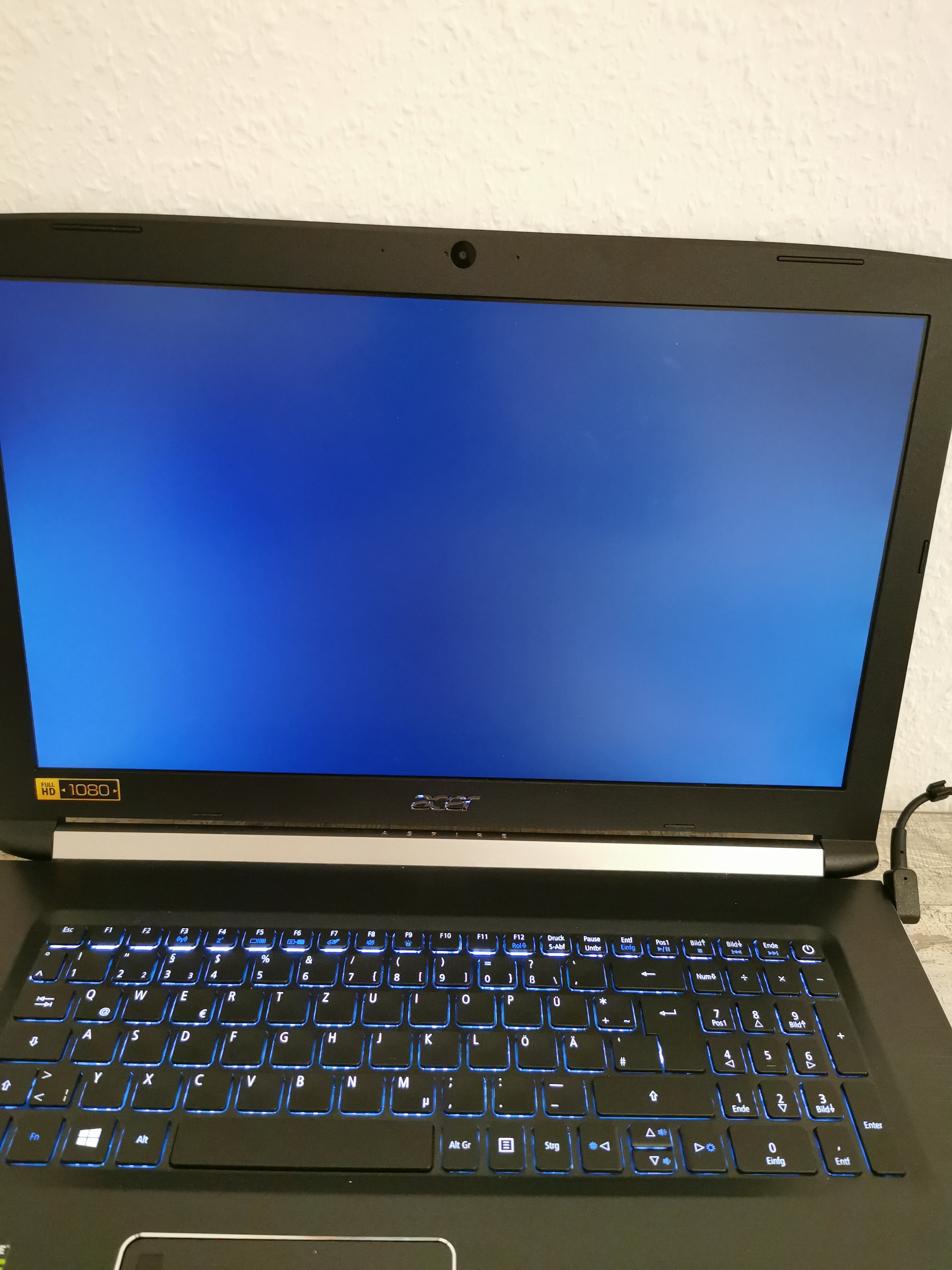

Guten Tag, ich bin vor 3 Wochen umgezogen. Seitdem hatte ich den Notebook nicht an. Heute habe ich es versucht.
Das Bildschirm bis zur Password Anzeige ist hoch gefahren, dann geflakkert und Bild war schwarz, durch die Maus dreht die Anzeige. Der Laptop war im Karton eingepackt, jedoch der Akku mit Stecker war lediglich mit anderen Geräten zusammen gekommen.
Ist der Akku vielleicht kaputt? Das beim Laptop nicht genügend Strom bekommt? LG Jenny

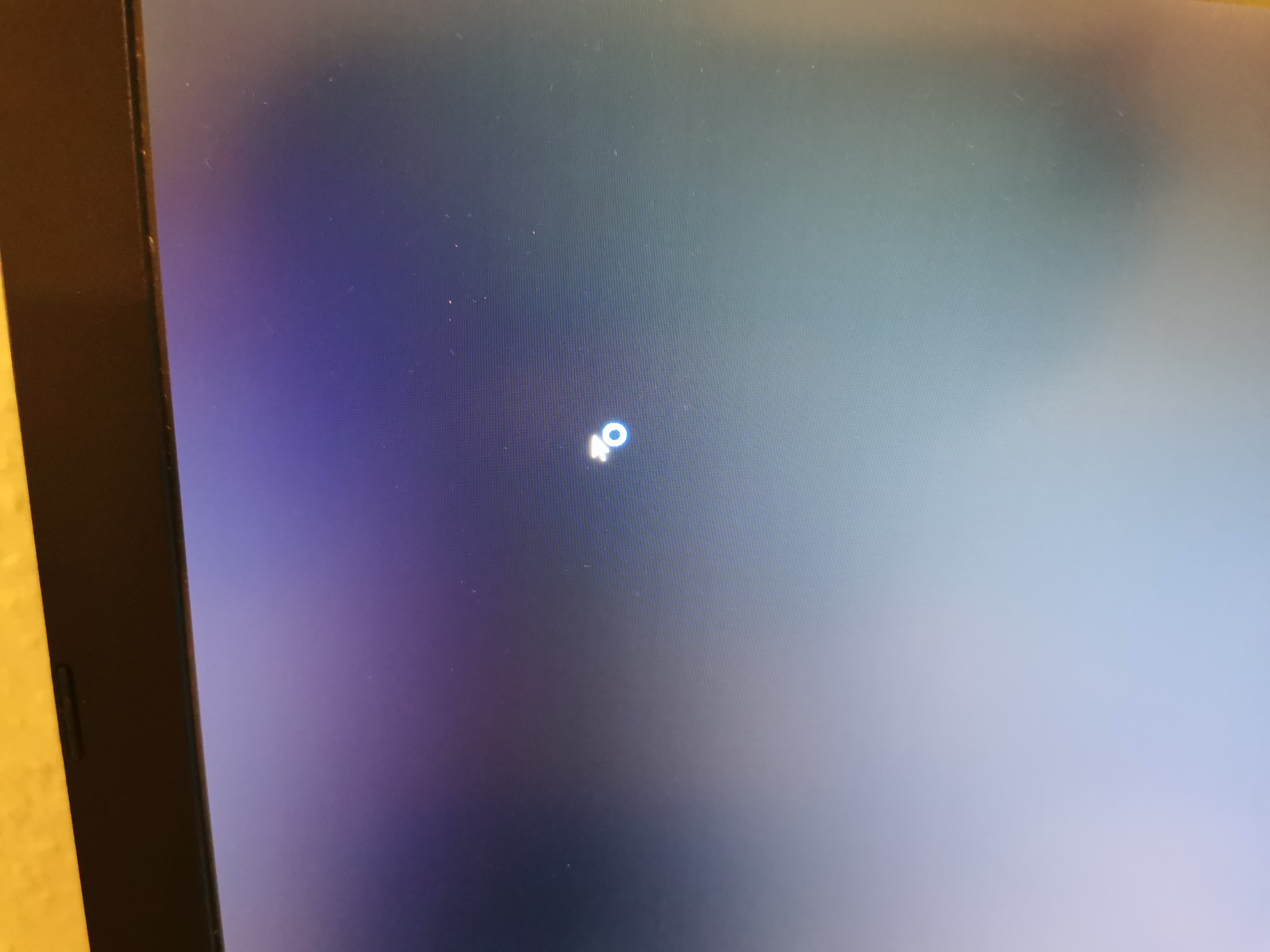

Wenn da ein Mousezeiger zusehen ist, wird Windows bzw der LoginScreen normal geladen sein.
Mal warten bis der Kreisel am Mousezeiger fertig ist.
Vermutlich geht die BildAusgabe gerade direkt zu einem Ausgangsport wie HDMi.
Einfach den Laptop an den TV anschließen. Beim Nachbarn einfach mal ein passendes Kabel borgen.
Mit "WindowsTaste + p" die Anzeige Umschalten.
Evtl geht sogar einfach rechter Mouse Klick direkt auf dem Schwarzen Desktop und mal die AnzeigenEinstellungen wählen. - > Ausgabe Gerät oder einfach Auflösung fuer internen LaptopScreen ändern.
Ursache wird ein Automatisches Update von Windows gewesen sein. Vermutlich war das Flackern zu Beginn eine Installation des Treibers/Updates...
