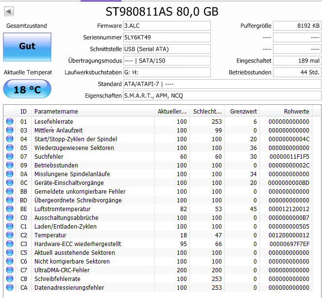

Das ist der Screenshot von der ehemaligen externen Festplatte.
Habe sie aufeinander gelegt und sie sind eigentlich identisch von der Größe. Die Befestigungsteile kann ich ja von meiner alten Festplatte abschrauben.
Wenn die okay ist, kann ich es ja mit der versuchen.

Die hat bischen wenig Speicherplatz und ist sehr langsam, wenn Dir die 80Gb reichen, OK.

Zum Ausprobieren reicht die. Immerhin weißt du dann, ob es wirklich an der Platte lag.
Aber das ist dennoch eine uralte und wirklich lahme Platte. Damit machst du einen Schritt nach hinten im Gegensatz zu deiner bisherigen ... und die war schon lahm.
Und 80 GB ... musst du wissen ob das reicht. Du hattest vorher 500!
Wenn es mit der Platte funktioniert ... investiere 80 € und kaufe die SSD, die ich dir verlinkt habe.

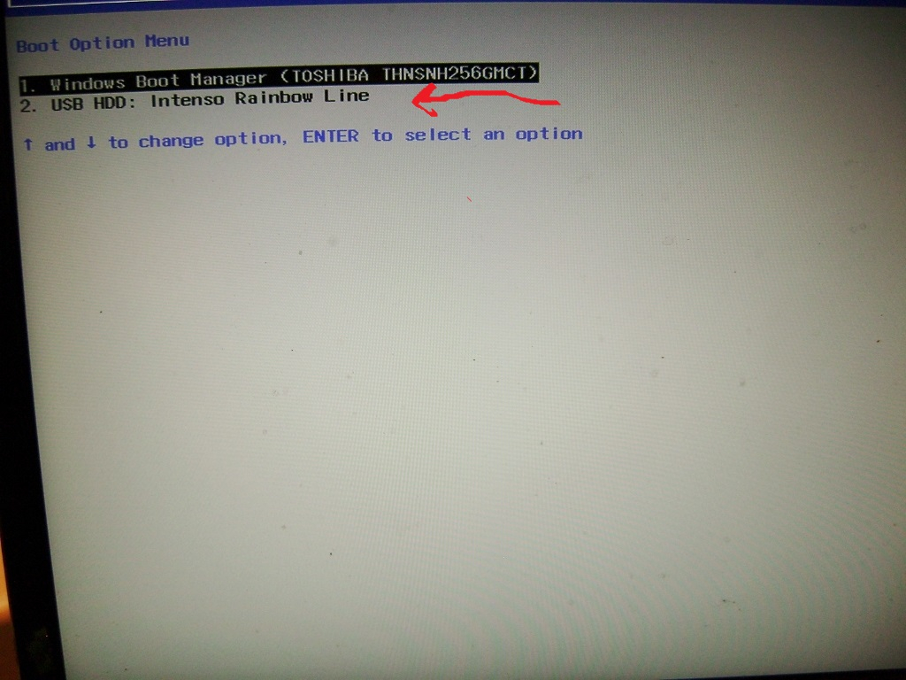

Bootfähigen USB Stick erstellen
Dort wird mir angezeigt, dass man den USB Stick auswählen soll. Den gibt es aber bei mir nicht?
USB HDD?
Du hast dann die falsche Taste gedrückt, Du musst die Bootauswahltaste (bei Acer ist es wohl F12, aber das wird im Bootmenü ja angezeigt, wenn es am USB 3 nicht geht nimm USB 2) drücken, wenn der Stick drin steckt.
Oder eben in dem Menü von F2 die Bootreihenfolge so ändern das USB HDD auf Position 1 oder 2 ist, auf 2 aber nur wenn die Platte nicht zufällig noch alte Bootdaten drauf hat, dann käme ja bestimmt die Fehlermeldung "no Bootable Device found" oder so. besser auf 1 und nach der Installation die Platte selbst wieder auf 1 damit davon gebootet werden kann.
In den Bootoptionen sollte der Stick dann auftauchen, evtl noch Legacy Boot einstellen für USB /Boot from USB in den Main Bios Einstellungen. Habe mein Acer gerade nicht bei der Hand und kann Dir die genauen Einstellungen nicht posten.
Reaktionen: NieThePiet
Jap, war danach auch noch im Boot Menu. Habe den Stick nochmal neu gemacht mit dem Media Creation Tool und beim Zweiten mal Starten wurde er dann angezeigt.
