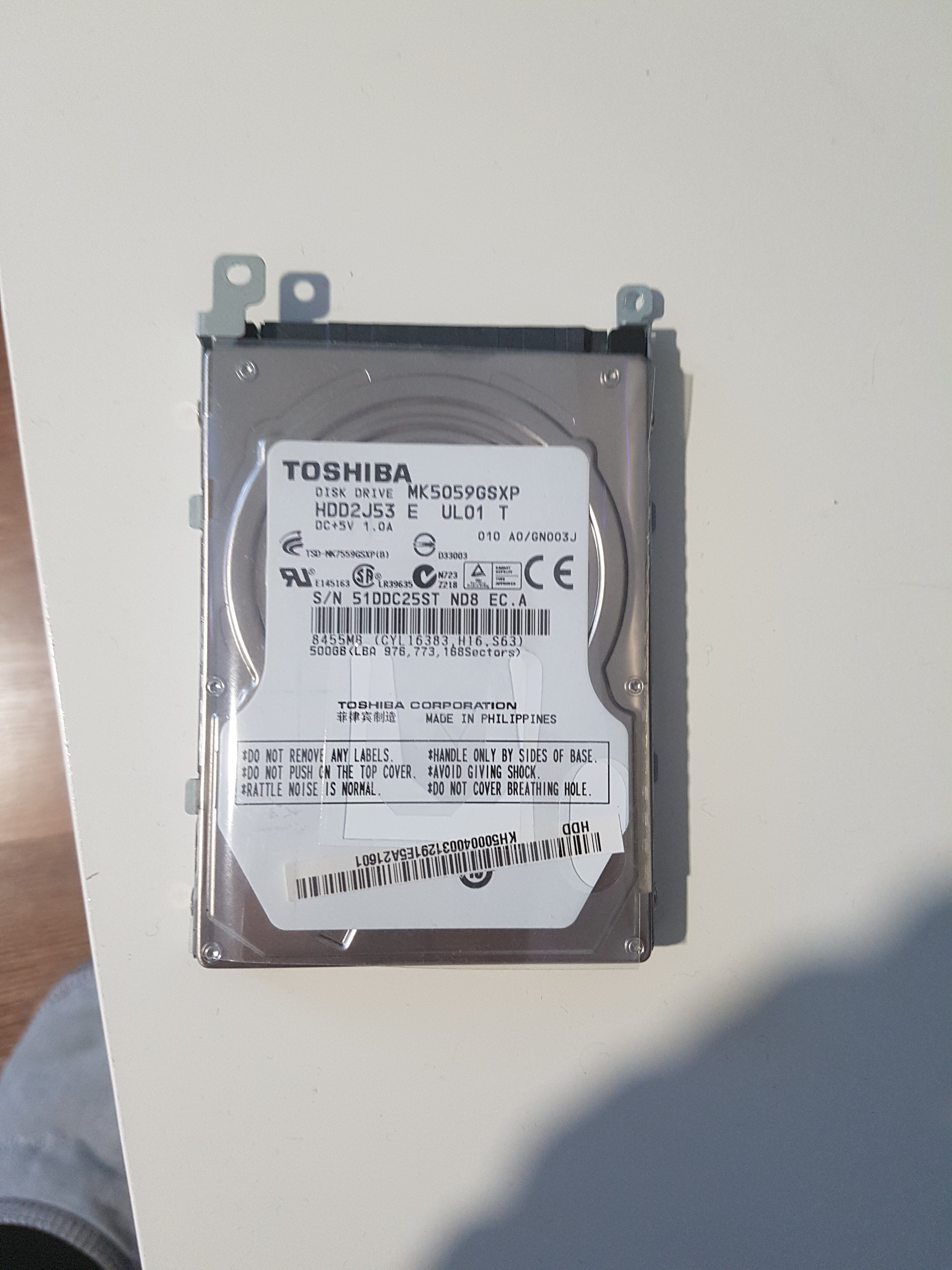

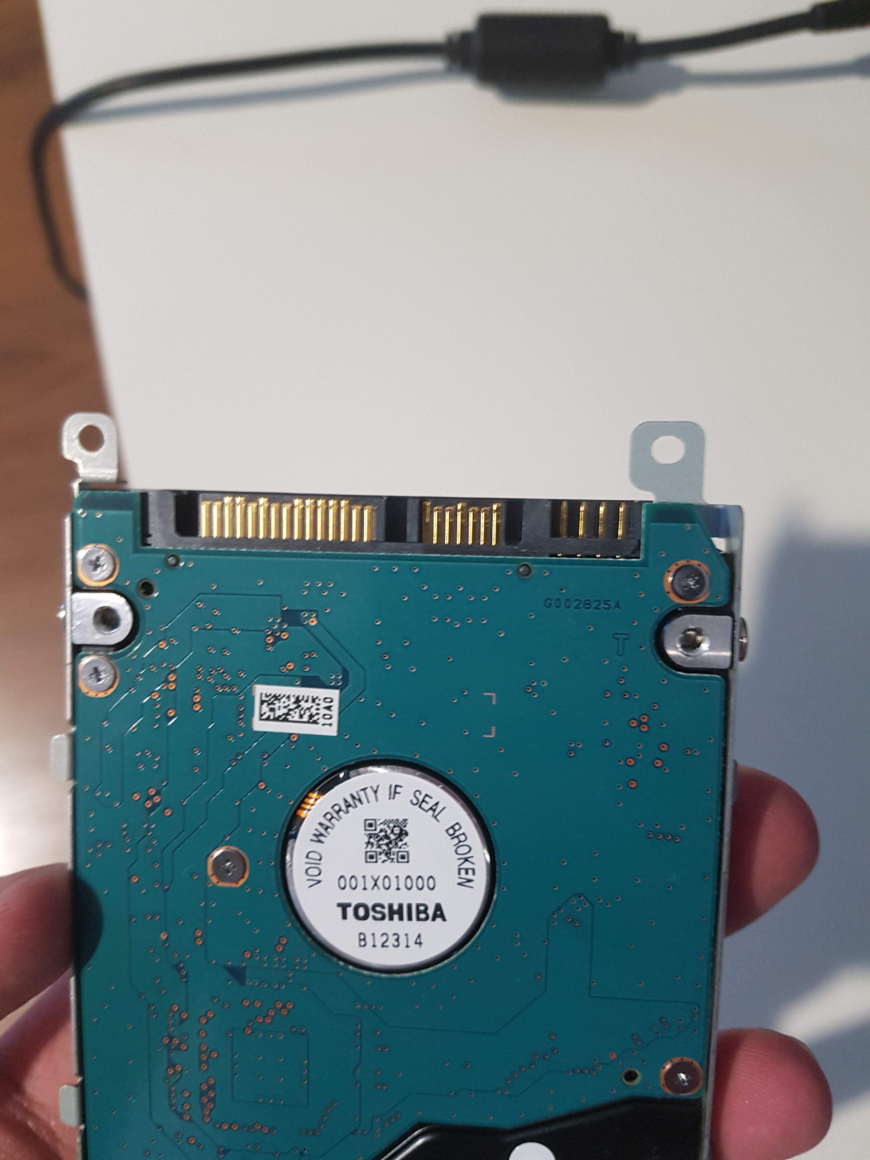

So sieht die Festplatte aus:
babykanzler schrieb:
Vielen Dank! Also einfach ein USB 3.0 Kabel?
Denn (siehe Bild) hat die Festplatte ja oben so mehrere Schnittstellen und der USB 3.0 Kabel passt nur ein die eine Große. Das reicht?
Das USB3.0-Kabel hat festplattenseitig den SATA und den Stromanschluß für die Festplatte, das ist direkt nebeneinander, sieht man auch auf den Bildern ...

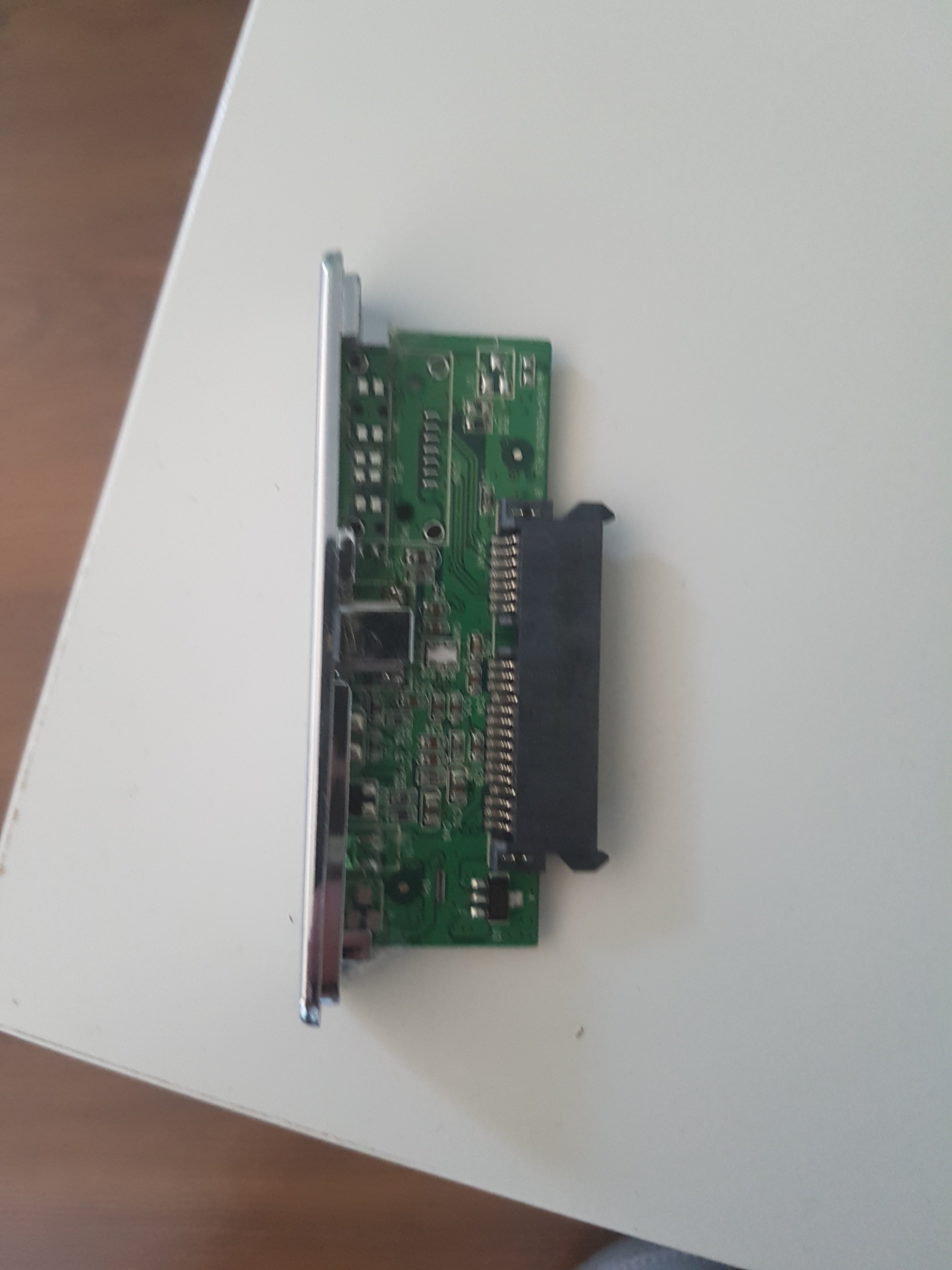

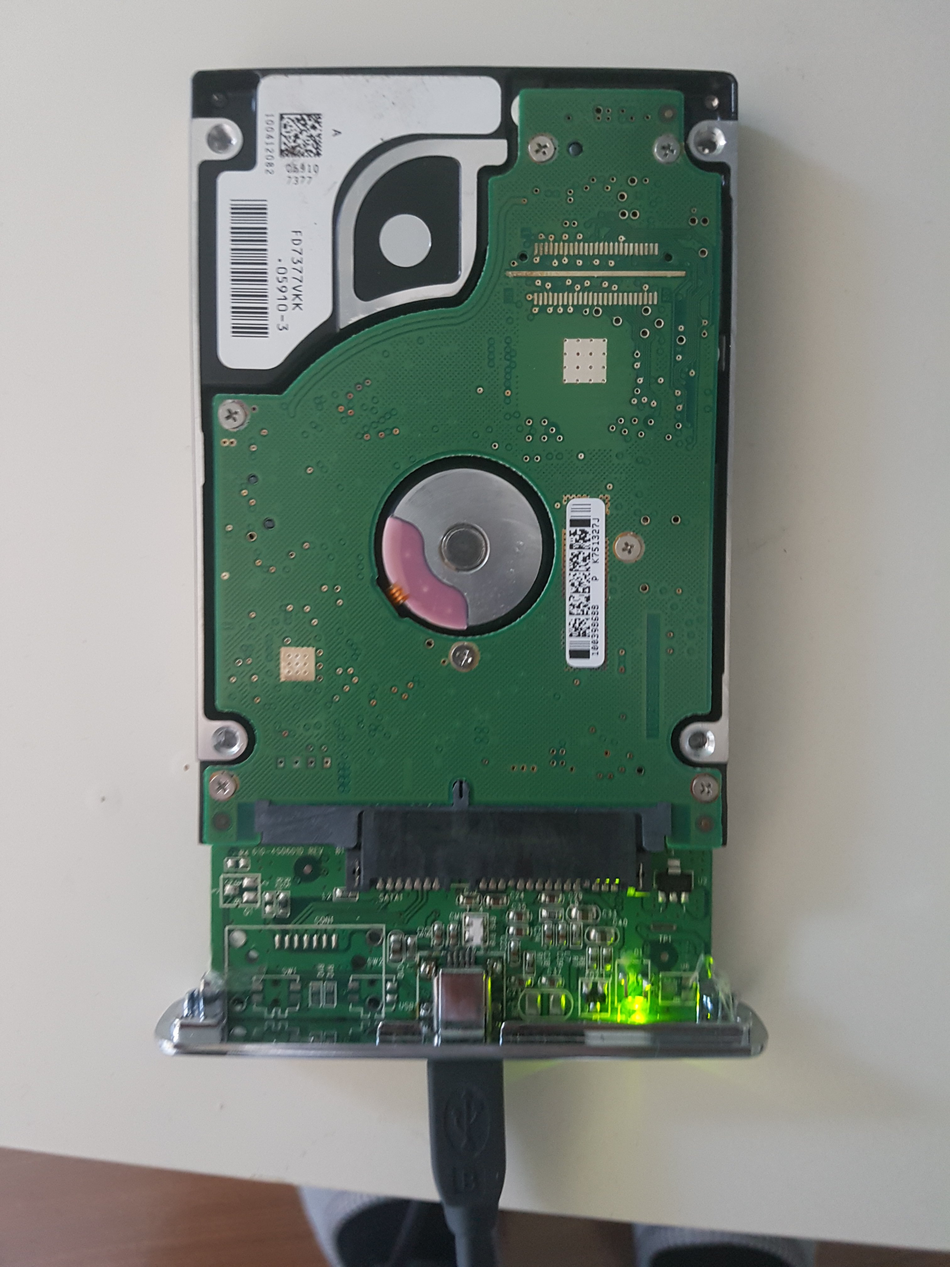

Mein Vater hatte noch eine alte externe Festplatte, die er beim Kauf vom Laptop mitbekommen hat. Die war quasi in einer Hülle mit einem Adapter für USB 2.0 Slot. Also aufgeschraubt und den Adapter genommen. (1.Bild)
Also meine Festplatte vom Acer Laptop genommen, an Adapter angeschlossen. Jedoch bekomme ich beim Anschluss die Fehlermeldung, dass das Gerät vom Laptop nicht erkannt wird. Die Gelbe Leuchte beim Adapter leuchtet und man hört auch, dass die Festplatte läuft. (2.Bild)
Bei der alten Festplatte von meinem Vater das Gleiche. Mein Vater meinte, die Festplatte würde damals nicht mehr für ihn gehen, weil sie eventuell ein Wackelkontakt hat (Also wahrscheinlich der Adapter).
Jetzt leuchtet jedoch die Lampe am Adapter (oder wie das Ding im 1. Bild heißt) und man hört, dass die Festplatte läuft.
Warum wird die Festplatte nicht vom Laptop erkannt bzw. beide (meine und die alte von meinem Vater).
Liegt es eventuell an Windows Updates? Sehe gerade, dass hier viele Updates noch nicht installiert wurden am Laptop. Kann es daran liegen oder gibt es andere Gründe?

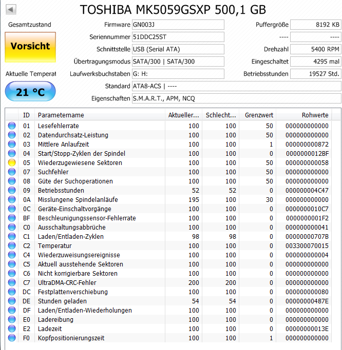

Hier ist ein Screenshot davon.
Die Platte ist schonmal defekt. Würde schon schätzen, dass sie dein Problem verursacht hat.
Eigentlich ... solltest du eine 500 GB SSD kaufen, und dich über die gewonnene Geschwindigkeit dadurch freuen.
Übrigens hast du deine Platte auch ordentlich geschüttelt, der Erschütterungssensor hat 498 Erschütterungen aufgezeichnet! Nicht nett, die arme Platte. Das wäre bei einer SSD übrigens Geschichte, die ist unempfindlich gegen Stöße.
Den Laptop würde ich nicht einschicken, wenn ich du wäre.
