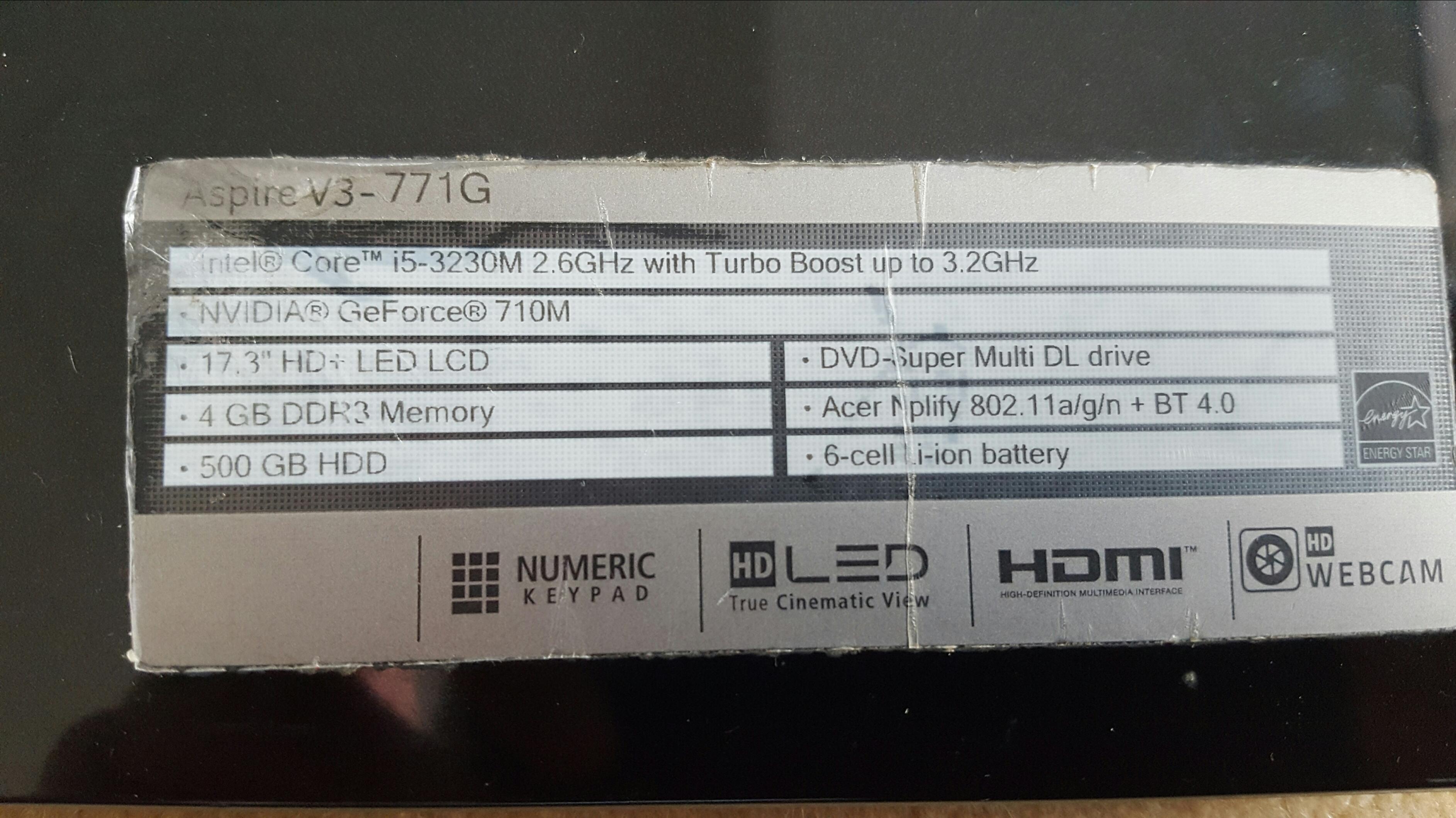

Steht halt hinten aber so drauf :/

Acer V3-771G Windows 10 upgrade
http://answers.microsoft.com/de-de/...e/b1d053ea-6ec2-41d0-a31b-ddb0e1af9e2d?auth=1
Der Acer V3-771G wird anscheinen nicht vollständig unterstütz einige Treiber muss man erzwingen.
