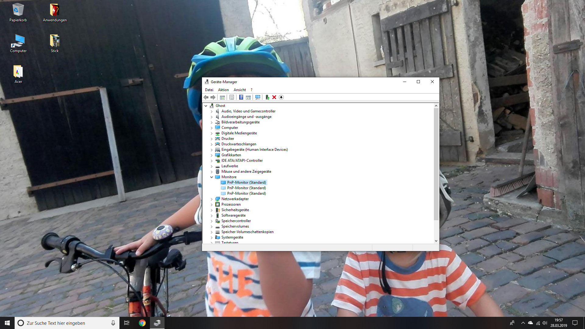

hab gemacht was du gesagt ahst, im gerätemanager steht aber immer noch pnp monitor da und nicht dewr acer
Hi Ghostrider2512,
bei dem Blau hinterlegtem Eintrag --> Rechtsklick PnP Monitor --> Treiber aktualisieren bzw
Eigenschaften den Tab Treiber --> Treiber aktualisieren auswählen und automatisch nach aktualisierter Treibersoftware suchen oder auf dem Computer nach Treiber suchen den Ordner mit dem Treiber auswählen und erkennen lassen.
Und als letzte Möglichkeit --> Auf dem Computer nach Treiber suchen auswählen --> aus einer Liste verfügbarer Treiber auf meinem Computer auswählen --> Hersteller --> Modell auswählen und installieren.
MfG grandpa
Ok super danke. Ja weil das mit rechtsklick auf die Datei und dann installieren hab ich gemacht hat wohl au geklappt aber hat im Gerätemanager nix geändert.
Treiber aktualisieren hab ich schon gemacht sowohl aufm PC suchen lassen als auch online. Es kam immer nur das der aktuelle Treiber der beste wäre
