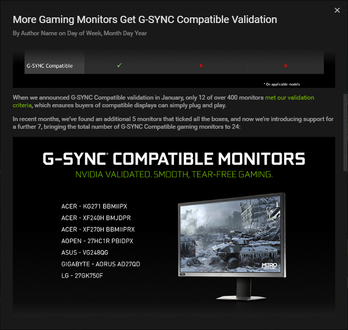

ich habe gerade ein Grafikkarten Treiber Update mit meiner KFA² 1060 6GB durchgeführt und habe ein Pop-Up mit einem G-Sync Fenster bekommen.
Kurze Infos zum Monitor:
Acer 27 Zoll
144Hz
775475
775476
Da der Monitor relativ günstig war wundert es mich doch sehr das, das er anscheind G-Sync fähig ist...
Modell scheint aber schonmal zu passen.
Ist das richtig oder einfach nur ein Bug seitens Nvidia's? Wie kann ich sonst erkennen ob G-Sync aktiv ist?

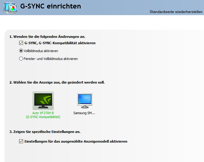

Das ging aber schnell! Danke für die Antwort. Wie genau erkenne ich denn ob G-Sync bzw. Freesync nun aktiv mitwirkt? Einfach nur die FPS im Auge behalten?
An den FPS siehst du es nicht.
Du kannst dir mal die Pendulum-Demo laden. Da sieht man es am ehesten.
Ich danke euch beiden 😊

Seit kurzem unterstützt auch nVidia offiziell FreeSync. Allerdings ist nicht jeder FreeSync-Monitor voll kompatibel. Es gibt bei nVidia aber eine Liste und hier im Forum gibt es auch eine.

Im Grafiktreiber müsste im Reiter "3D-Einstellungen verwalten" bei Monitor-Technologie GSYNC stehen. (Hier könnte man zum Beispiel auch auf ULMB umschalten wenn unterstützt.)
Und du solltest alles, was mit V-Sync und Triple-Buffering zu tun hat, in den Grafikeinstellungen der Spiele abschalten.
Hier gibt es auch ein kleines Demo-Grafikprogramm von nVidia für G-Sync:
https://de.download.nvidia.com/downloads/cool_stuff/demos/Setup_G-SYNC_1.13.exe
