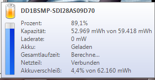

Ich hab seit ein paar Tagen ein Problem mit meinem Acer Timeline 3810T-9. Ohne Netzteil lässt sich das Gerät nicht mehr einschalten, wenn ich im laufenden Betrieb das Netzteil abstecke ist es sofort aus... Windows 7 behauptet der Akku hätte 91% Ladezustand und wird nicht geladen. Auch die LED vom Notebook zeigt keine Ladetätigkeit an.

Ich glaub auch eher, dass da wenn dann eher die Elektronik hinüber ist und nicht die Zellen. Lustig ist ja, das Windows behauptet, der Akku hätte noch 91%. Der Wert muss ja irgendwo herkommen...
Hm, im Bios gibts keine Option zum kalibrieren und Google spuckt grad auch nix hilfreiches aus... kann es sein, dass das beim Timeline nicht geht?
Hm, der ist auch der Meinung, der Akku wär auf 90%...
