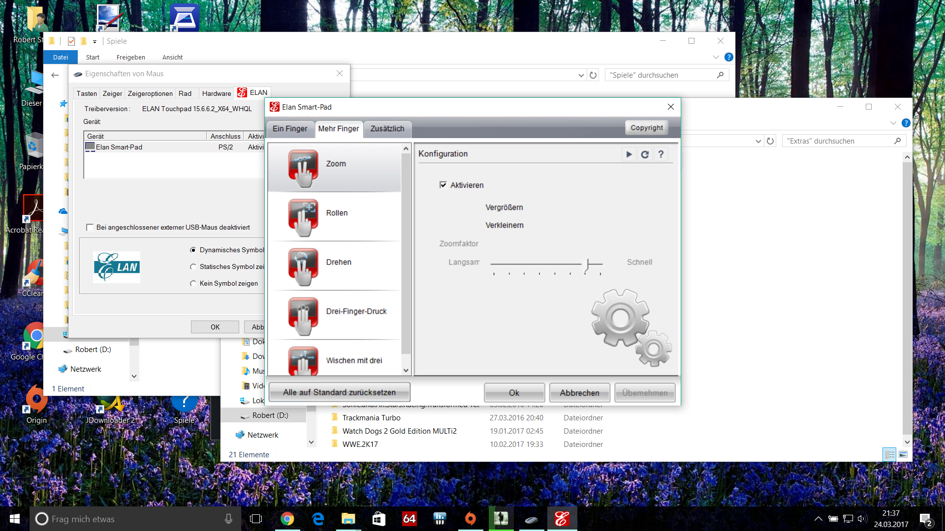

Das zwei Finger scrollen geht bei mir. Treiber ist der Touchpad_Elan_15.6.6.2_Acer. Nicht das du den Synaptic Treiber genommen hast.

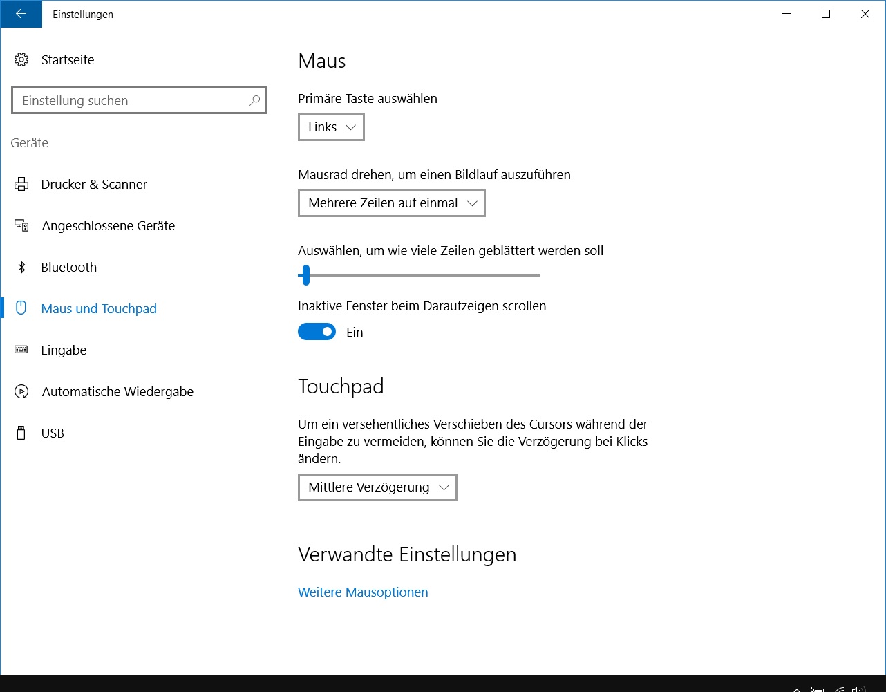

Funktionieren bei dir auch alle anderen Windows gesten? Also 4 Finger wischen nach unten um zum Desktop zu gelangen, etc.? Wie sieht bei dir das Menü in Einstellungen/Geräte/Maus und Touchpad aus? Bei mir so wie im Anhang. Normalerweise sollten da die Gesten aufgelistet sein. Werde wohl windows nochmal neu installieren müssen... Ich hab beide Touchpad treiber installiert, war mir nicht sicher welchen ich nehmen sollte.

Hmm okay irgendwas stimmt da definitiv nicht. Eigentlich sollte es alle Windows Gesten unterstützen weil es ein Microsoft precision touchpad ist. Gibt s bei dir auch keine optionen unter Einstellungen/Geräte/Maus und Touchpad/ für irgendwelche Touchpad Gesten?
Habe deswegen schon Acer angeschrieben. Wenn die das nicht geschissen kriegen, werd ich es definitiv zurückschicken. Von der Hardware, Bildschirm, Kühlung, Geräuschentwicklung, Gehäuse, Tastatur ist es wirklich nen sehr gutes gerät meiner meinung nach nach. Aber von der software eine absolute katastrophe. Bios ist ziemlich verbuggt, Touchpad funktioniert nicht richtig, dein Problem mit den nvidia Treibern...
unten rechts auf das Touchpad symbol in der Taskleiste. Eigenschaften von Touchpad gehen und dort auf Optionen.
Jop danke daran lag es. Wieso zum fick ist das standardmäßig auf Basic?
