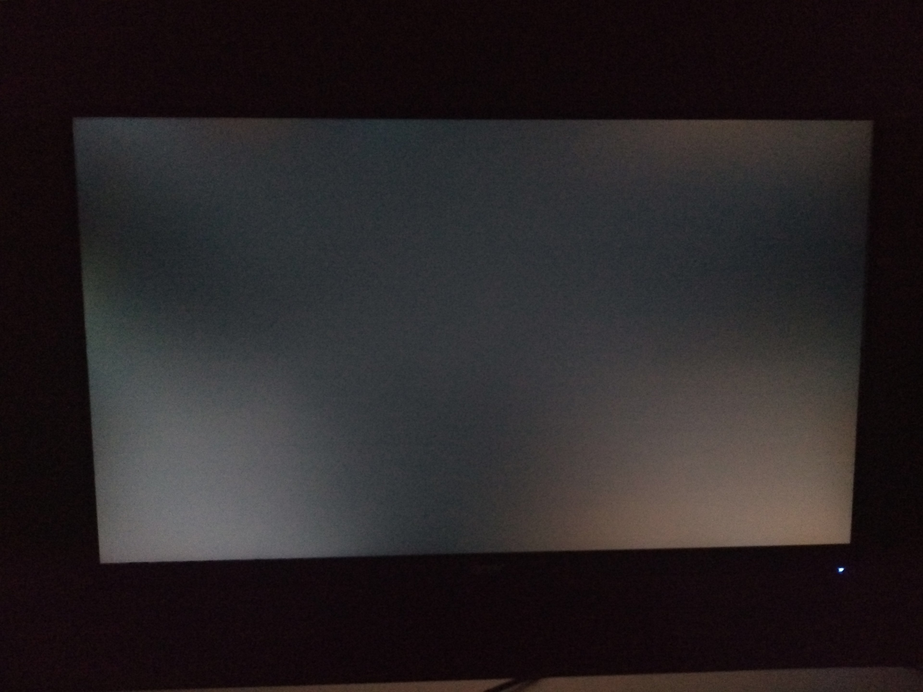

Die Nachteile des Acer XV272UP liegen vor allem außerhalb von Spielen wenn ich mir 1080p Material (Bilder und Videos) anschaue. Ich war mir gar nicht bewusst dass diese auf einem 1440p schlechter aussehen. Der alte Monitor hatte ein Kontrastverhältnis von 3000:1 und der Acer von 1000:1 und zudem ist ein ganz leichtes Backlight Bleeding vorhanden (siehe Bild. - mit dem bloßen Auge ist es nicht zu erkennen und fällt nur durch die Kamera stark auf)

Würde mich freuen wenn ihr eure Erfahrungen und Einstellungen kommentieren könntet :)
