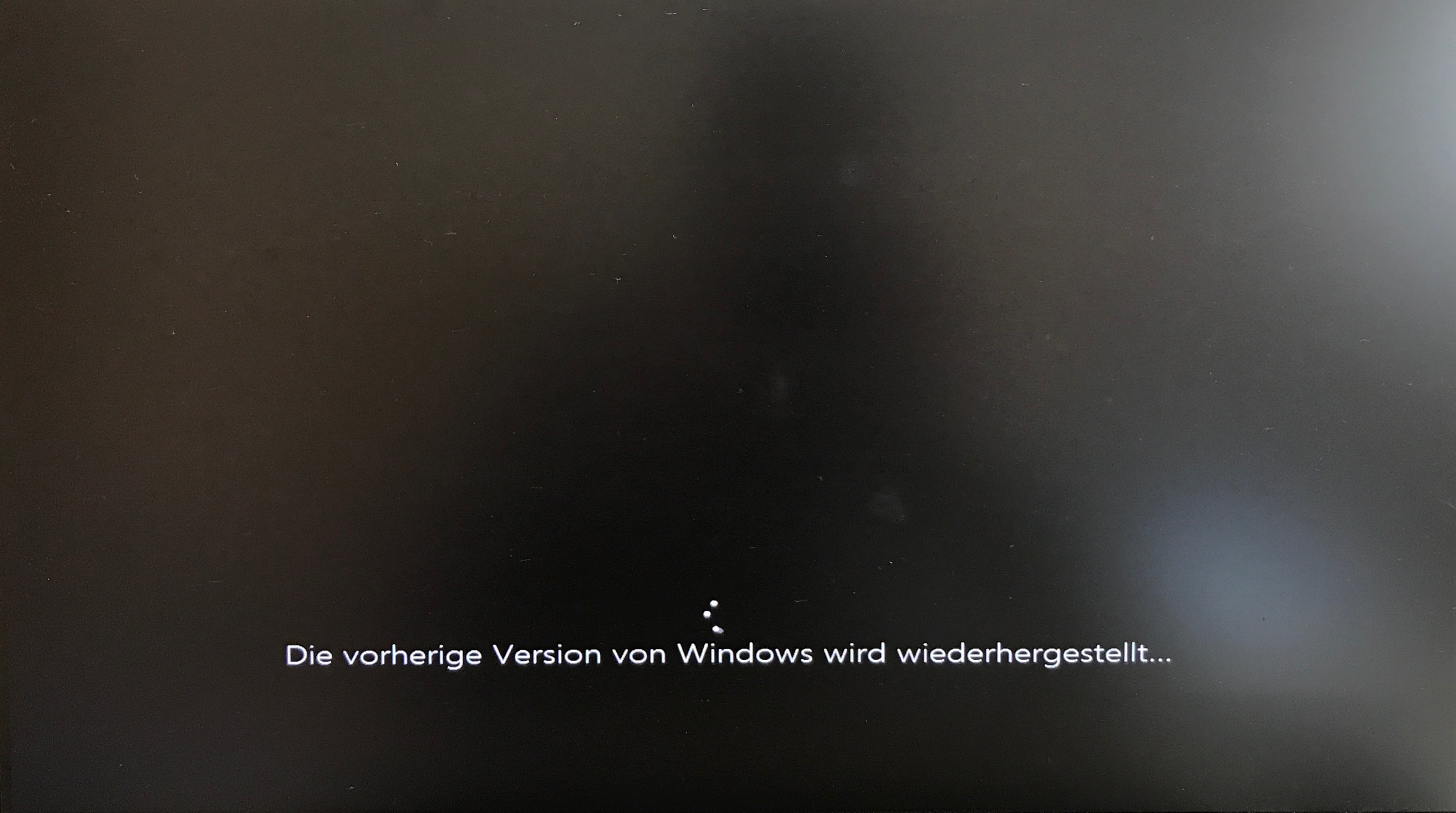

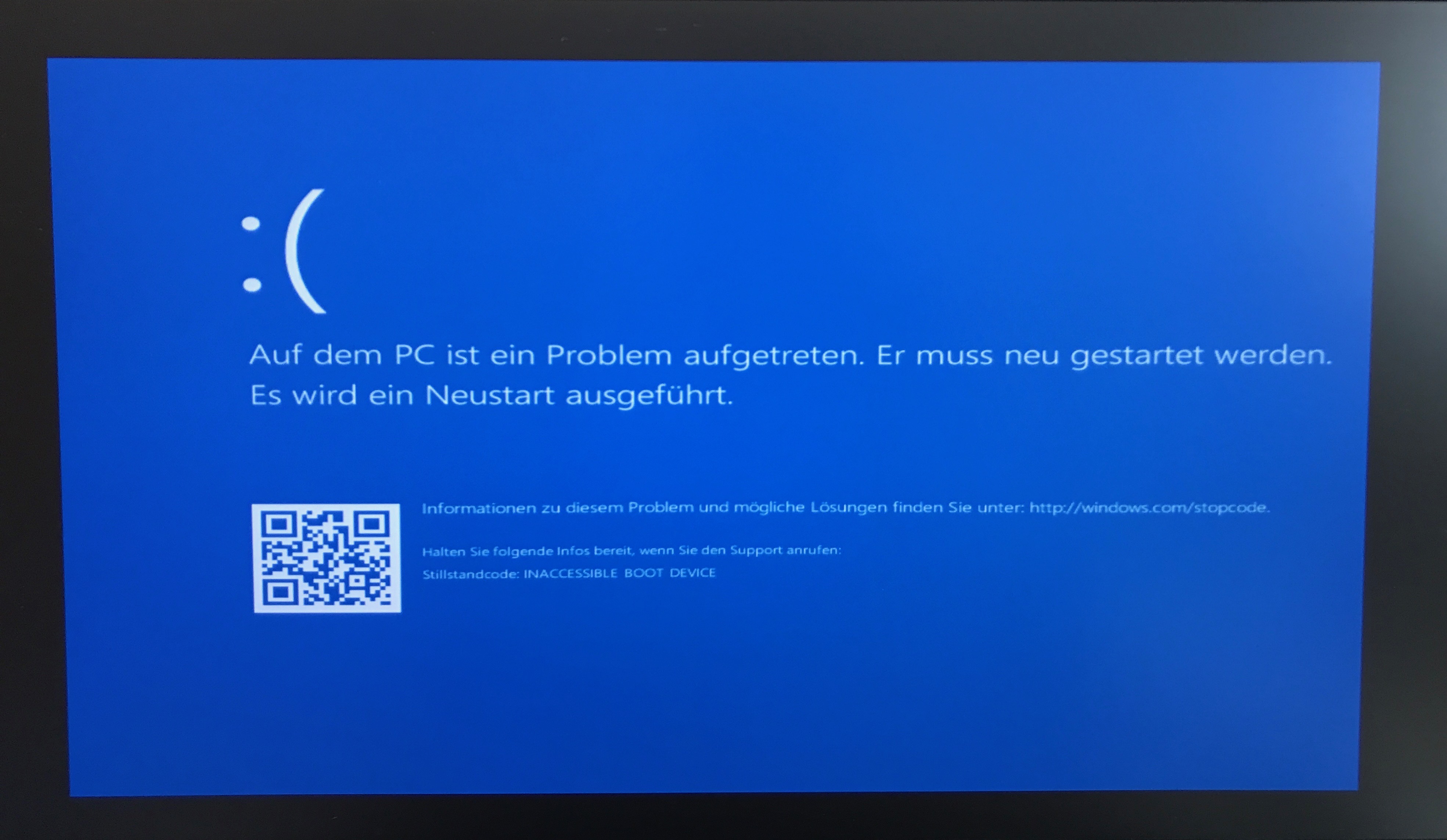

Vollständige Geschichte: Windows Update wollte wohl das Creators Update installieren, nach einem Neustart kam folgende Fehlermeldung:

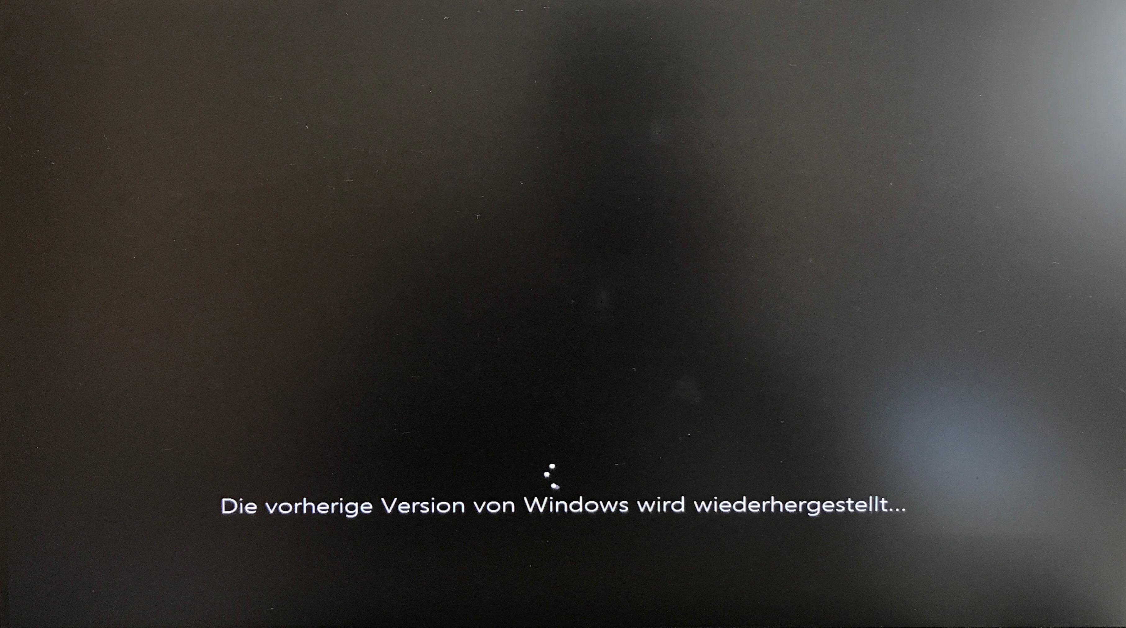

gefolgt von weiteren Neustarts mit derselben Fehlermeldung, bis Windows sich ungefragt wiederherstellte:

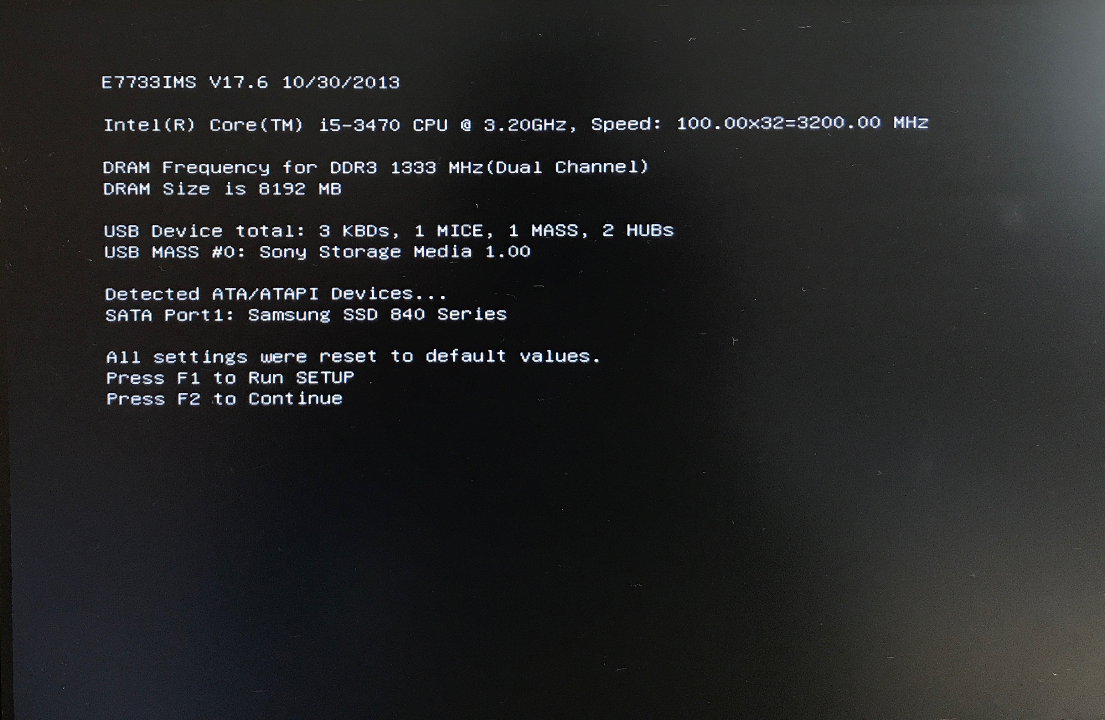

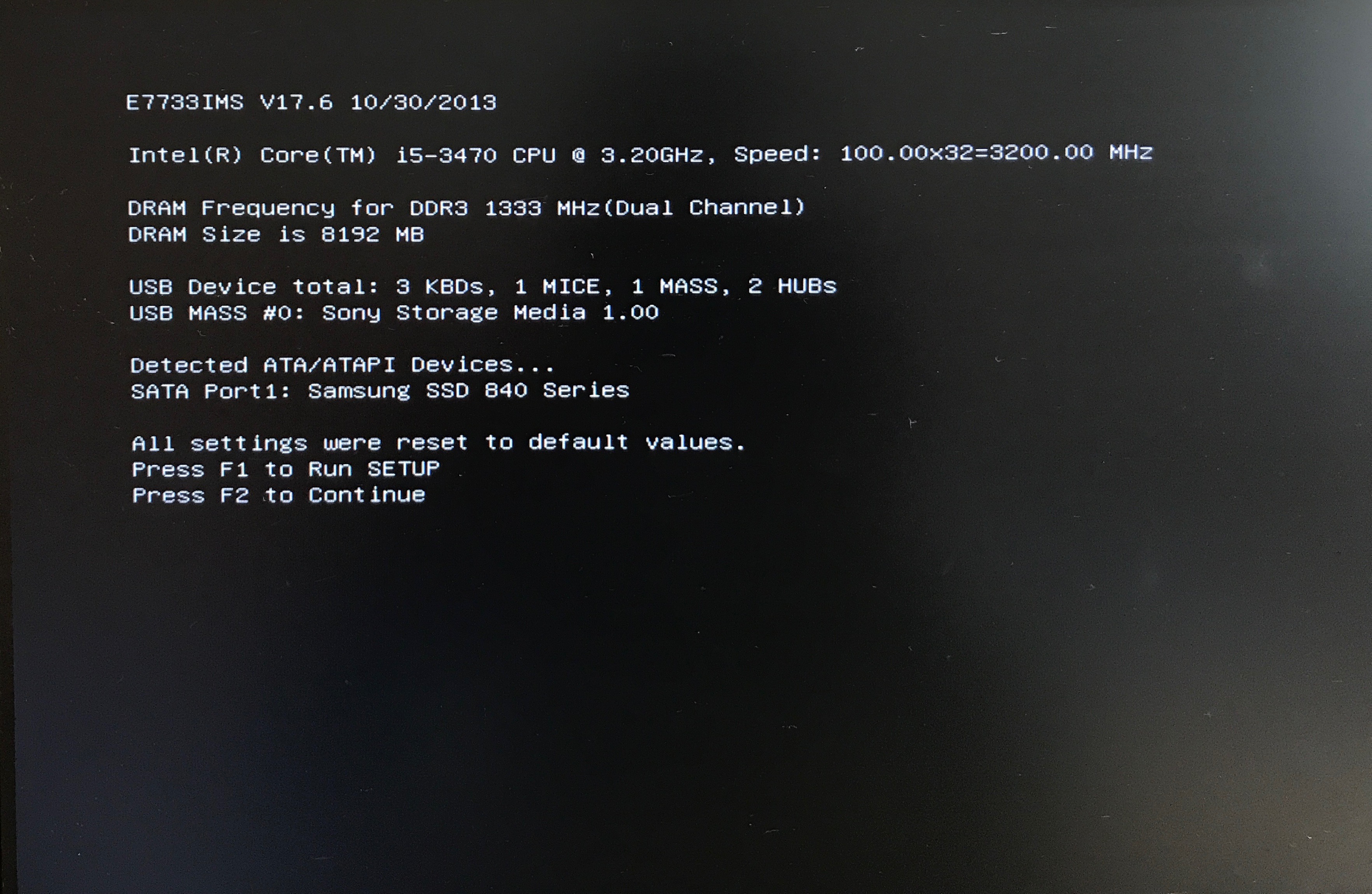

Das habe ich mehrmals versucht, gleiches Verhalten. Dann habe ich mit dem Windows Media Creation Tool einen USB Stick erstellt für eine frische Neuinstallation. Beim Runterfahren wollte Windows aber schon wieder das Update durchführen, was ich dann durch 10 Sekunden Power-Knopf-Drücken abgewürgt habe. Danach bootete der PC aber schon nicht mehr - auch ein BIOS Zugriff war nicht mehr möglich. Nach kurzer Recherche habe ich ein CMOS Reset durch Überbrücken der beiden CMOS-Pins am Mainboard (im ausgeschalteten Zustand) durchgeführt. Danach erscheint (immer) folgender Text:
was schonmal gut ist, da SSD und RAM zumindest richtig erkannt werden. Nach mehrmaligen erfolglosen Versuchen vom USB Stick zu booten habe ich es "irgendwie" geschafft, dass er das Setup vom USB Stick dann doch gestartet hat (es hat mehrere Minuten gedauert bis etwas am Bildschirm angezeigt wurde, vielleicht war ich zuvor einfach zu voreilig). Von dort habe ich Windows 10 neu installieren können (SSD formatiert, Neuinstallation), habe dann mehrmals erfolgreich wieder Neustarten können nach Installationen und Updates... bis er nach dem letzten Windows Update erneut nicht mehr bootete. Jetzt stecke ich wieder in oben beschriebener Schleife von: Bootet nicht, keine Reaktion, kein BIOS Zugriff außer einmalig nach CMOS-Reset.

Also bei Bild 3 hilft es nicht wenn du F1 drückst? Das sollte eigentlich der Weg ins Bios sein.
Aber generell scheint der PC ja nicht stabil zu sein. Hast du noch anderen Speicher zum Testen? Ich hatte mal ddr3 Speicher, der nicht mit den vorgesehenen 1,5V stabil war sondern leicht mehr brauchte(also ein Grund zum Umtauschen). Dann kann das Board oder das Netzteil probleme machen...ein anderes Netzteil testen wenn möglich...
Doch, klar.
CMOS Reset am Mainboard erlaubt einmaliges Betreten des BIOS, danach wieder keine Reaktion
Aber eben nur einmal und danach wieder keine Reaktion bis zum erneuten CMOS Reset. Und im BIOS kann ich auch nichts verstellen, was helfen würde. Bis zum besagten Windows Update lief auch alles stabil, weswegen ich RAM und Netzteil ausschließen würde, insbesondere da letzteres ein Be Quiet Straight Power E9 400W ist, was bisher auch nie Probleme machte. Allerdings stehen mir vorerst auch keine anderen RAM Riegel oder Netzteile zur Verfügung.

Gem. Bluescreen hat er den Bootloader verhauen oder die SSD ist futsch.

  3. Beim BIOS-Screen (obiges Bild mit Auswahl F1 SETUP und F2 WEITER) F2 wähle.
Beim nächsten Mal Starten, nachdem der PC heruntergefahren wurde oder auch nach einem Neustart, wieder selbes Verhalten (keine Anzeige, keine Reaktion) wie oben beschrieben. Auch das alleinige Anstecken des USB Sticks ohne vorherigen CMOS Reset bringt nichts. Erst die Kombination aus beidem lässt dann Windows wieder starten.
