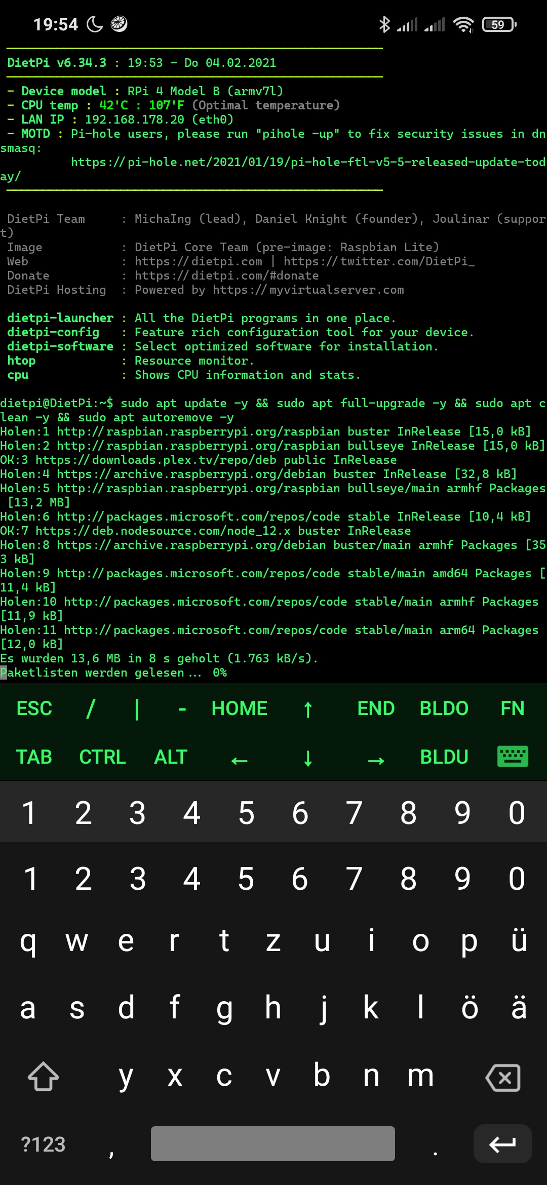

Aufgepasst an alle Raspberry Pi User, Microsoft installiert ungefragt ein repo, besser gesagt über raspbian, dietpi ist auch betroffen!
So wie es aussieht dient das ganze mindestens dem Tracking, und ich denke da sogar schon ein paar Ecken weiter...
Hier mehr Information dazu:
https://www.reddit.com/r/linux/comments/lbu0t1/microsoft_repo_installed_on_all_raspberry_pis/

Die Formulierung oben ist nicht ok. Nicht Microsoft installiert sich selbst etwas dort, sondern die Raspberry Pi Foundation hat das apt Repo in ihrem Raspberry Pi OS Image integriert und liefert es aus bzw. hat es per Update sogar nachgezogen - und das alles ohne die Nutzer darüber zu informieren.
Der übergroße Smartphone Screenshot könnte vielleicht auch etwas verkleinert werden ;)
