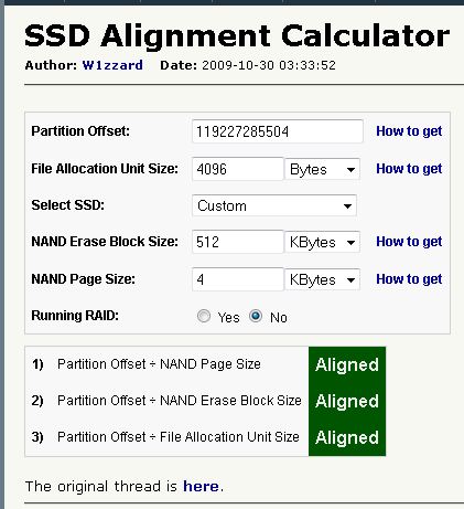

Demnach passen Partition 2 und 3 nicht, weil weder 961mb noch 111gb durch elf teilbar sind?
Wie passe ich das an?
neuhier08 schrieb:
...durch elf teilbar sind?
Wer hat dir elf gesagt?
1.048.576/4.096=256
1.007.681.536/4.096=246.016
73.088.892.928/4.096=17.843.968
119.227.285.504/4.096=29.108.224
Geht jeweils voll auf ohne Rest, passt also. Du hättest die Werte auch in den Link eintippen können, siehe Screenshot. Ich kann dein Problem nicht verstehen. Woran störst du dich?
