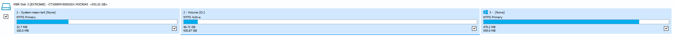

Ich sehe erstmal in der DV keinen offensichtlichen Grund, warum Windows nicht startet. Bevor ich jetzt noch mit Clonezilla rumfrickele, würde ich Macrium Reflect Free in der Version 8 installieren und das Thema erledigen.
Es fehlt eigentlich immer noch die Info, was für eine SSD das ist und wie genau geklont wurde.

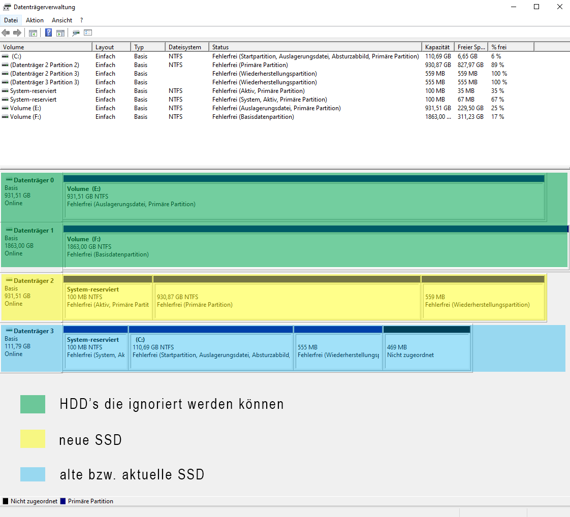

@Fusionator Laut Datenträgerverwaltung muß es sich um legacy boot Installationen handeln, da es keine ESP gibt. Damit gibt es auch keinen "Windows Bootmanager" als Menuauswahl für den UEFI-Boot.
Als ersten Schritt würde ich mal der "großen Partition" auf der neuenPlatte den Laufwerkbuchstaben C: zuweisen. Das geht eventuell aber nur aus einem Rettungssystem heraus, weil man zuvor C: von der alten Platte entfernen muss. Das könnte schon ausreichen, damit der BOOTMGR gefunden wird.
wenn das nichst hilft: Eine der Anleitungen zur Reperatur von Legacy boot auf der neuen Platte anwenden

Sorry, aber jetzt wirds langsam echt wirr. Mach doch nochmal einen Screenshot der DV, damit man das vielleicht entwirren kann. Deine neue SSD hast du formatiert? Warum?

Was ist dann das für ein Datenträger im Scrennshot? Etwas nicht die neue SSD?
Ja, richtig 🤦‍♂️ Warum einfach, wenn man es immer ein wenig komplizierter machen kann. Aber auch ein MBR-Klon sollte lauffähig zu kriegen sein
