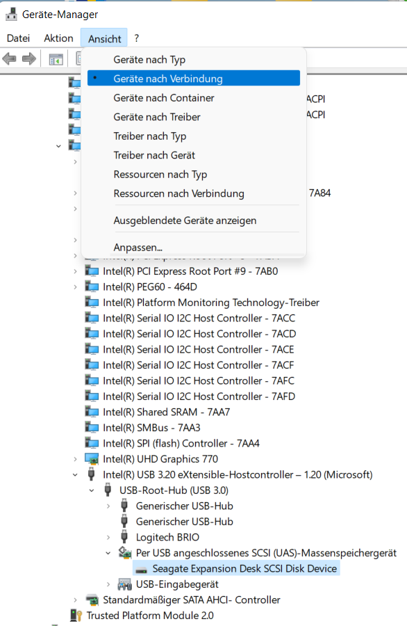

Kannst Du bitte mal die Ansicht "Geräte nach Verbindung" prüfen? Du siehst hier meine externe Seagate HDD, die über den USB 3.0 Controller angebunden ist.timo82 schrieb:Da steht bei USB-Massenspeichergerät, dass es einwandfrei funktioniert.

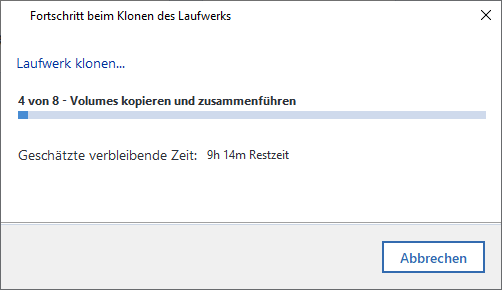

Das ist definitiv zu wenig.timo82 schrieb:Das Backup "läuft" mit 38 Mbit/s.
Wie gesagt, ich vermute die Komprimierung. An der Software selbst kann es nicht liegen, ich mache hier auch Sicherungen mit Acronis auf Platte per USB 3.0, das braucht bei mir mit ca. 100 GB OS Partition ca. 30 min.timo82 schrieb:Ich verstehe nicht, warum das am Desktop mit der alten Software so schnell geht.
Das wird von Acronis TrueImage angezeigt. Bei mir hat das gerade 2.200 Mbit/s (2,2Gbit/s) angezeigt.Evil E-Lex schrieb:Und das hast du wo abgelesen? Im Taskmanager nicht.
Bei 38 Mbit/s würde ich von einem Defekt der externen Festplatte oder des Kabels ausgehen.

PHuV schrieb:Kannst Du bitte mal die Ansicht "Geräte nach Verbindung" prüfen? Du siehst hier meine externe Seagate HDD, die über den USB 3.0 Controller angebunden ist.
Da sehe ich die Festplatte (E
Auf den Rechnern ist jeweils MS Defender. Sonst nichts.
Ich kann nicht glauben, dass ein AMD X2 240 von 2010 mehr als 10mal schneller ist, als ein i5, von Ende 2020. Auch wenn da Win nicht läuft.
Und ich bin 100% sicher, dass ich hier keinen Defekt habe. Ich habe 2 Laptops, mehrere WD HDDs, mehrere Gehäuse und auch mehrere Kabel getestet. Das Ergebnis ist immer gleich: nach 15 Minuten ist der Fortschritt bei 0%.

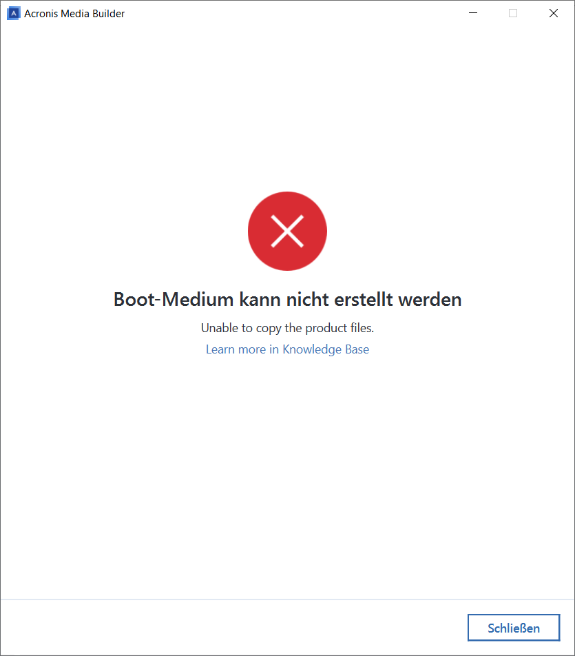

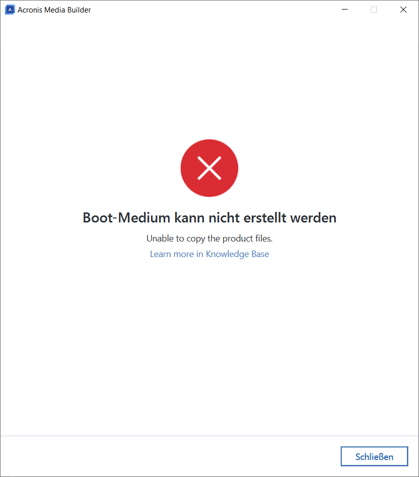

Das passiert, wenn ich mit der neuen Acronis Software ein Retttungsmedium erstelle:
Ich mag das sowieso nicht. Wie das Wiederherstellen geht, kann ich nur erahnen. Testen kann ich den Ernstfall (im Gegensatz zu einem Clone) nicht. Und wenns funktionieren würde, hätte ich keine Lust, 10 Stunden zu warten und dann ggf. eine Fehlermeldung zu erhalten, dass irgendwas nicht klappt.

Welche Version bitte genau? Ist hier der aktuelle Build 39703?timo82 schrieb:Das passiert, wenn ich mit der neuen Acronis Software ein Retttungsmedium erstelle:
Das wirkt sich auch bestimmt positiv auf alles aus. 😏timo82 schrieb:Ich mag das sowieso nicht.
Was hast Du genau gemacht, welchen Stick hast Du verwendet?
Ich verwende hier zu Hause 5 Rechner mit Acronis, auf Arbeit einige damit, mit allen und mit gescheiten Stick hatte ich in all den Jahren nicht einmal das Problem wie Du. Da ist doch bei Dir irgendwo noch anders der Wurm drin. Hast Du bei dem Notebook die besonderen Sicherheitsstellungen aktiviert?
Wenn das eingeschaltet ist, muß Du unter Windows 10 wie 11 erst mal das Programm Acronis berechtigen und es erlauben, daß es auf USB-Devices schreiben darf. Sonst kann es, wie bei Dir scheitern. Du solltest recht unten in den Benachrichtigungen einen Hinweis sehen, wenn das passiert. Du kannst auch einfach diese Option beim Erzeugen des UBS-Sticks ausschalten.
Komisch, andere und ich hier seit Jahrzehnten damit zurecht kommen, oder? 😉 Und ich habe mehrere Programme gekauft und getestet, Aomei, Paragon, O&O Diskimage, Veeam usw., glaub mir, Acronis ist aktuell hier leider noch die besten Alternative oder das kleinste Übel, je nachdem, wie man es sehen mag.timo82 schrieb:Wie das Wiederherstellen geht, kann ich nur erahnen. Testen kann ich den Ernstfall (im Gegensatz zu einem Clone) nicht. Und wenns funktionieren würde, hätte ich keine Lust, 10 Stunden zu warten und dann ggf. eine Fehlermeldung zu erhalten, dass irgendwas nicht klappt.
Hast Du denn schon mal Dir das Handbuch dazu durchgelesen?
Das Notfallmedium von Acronis (Linux Variante) ist eigentlich der Grund, warum ich bis heute dabei bleibe. Es genauso aufgebaut wie Deine alte Version, und funktioniert (bis auf bessere Hardwareunterstützung) genauso gut und zuverlässig wie vor zig Jahren.

Ich habe das Programm gestartet, Extras geklickt und dann "Rescue Media Builder" gewählt. Dann habe ich den Stick als Ziel gewählt und Start (hieß etwas anders) geklickt. Es sollten ca. 800 MB geschrieben werden und dann folgte der Screenshot.
Ich checke die Sicherheitseinstellungen nachher. Ich habe aber 2 Laptops, mein Vater einen und wir haben noch 2 Desktops. Ich kann mir nicht vorstellen, dass da überall der Wurm drin ist. Bei keinerlei Gemeinsamkeiten außer Win10 und Acronis.
Ich bin damit auch Jahrzehnte (unter Win7) zurecht gekommen. Seit dem die alte Version unter Win10 nicht mehr läuft, habe ich diese Probleme.
Ja habe ich gestern gemacht, weil jemand gesagt hat, dass es vielleicht an der Einstellung zum Upload liegt.
Das Handbuch liefert dazu gar nichts.
Im Handbuch steht, dass man (mit dem Notfallmedium) booten, seine Sicherung auswählen und wieder herstellen kann.

PHuV schrieb:Was hast Du genau gemacht, welchen Stick hast Du verwendet?
