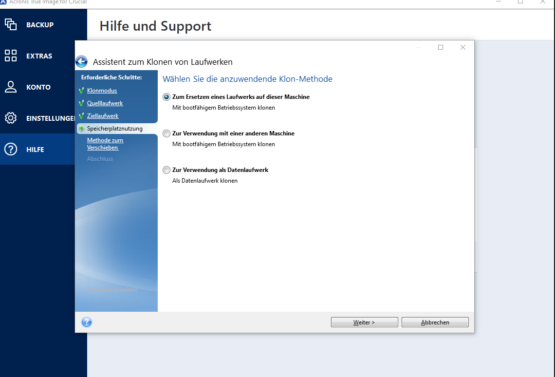

Hallo
ich möchte eine SSD mit einem Betriebssystem, auf eine andere SSD klonen, so,
dass ich diese neue SSD dann als Boot Laufwerk zum Hochfahren nutzen kann.
Ich bin nur gerade nicht ganz sicher was ich bei dieser Option in Acronis auswählen soll:
Vielleicht hat jemand einen Ratschlag.
Danke

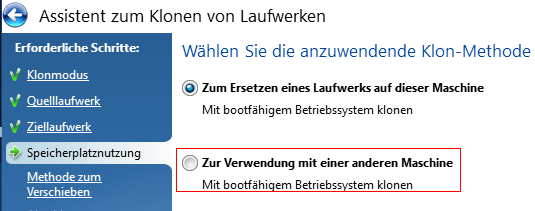

Ich denke mal deine Angabe und die Auswahl passen doch ganz gut. "bootfähig, zum ersetzen des Laufwerks auf dieser Maschine".
Reaktionen: smeck
ist richtig so
Reaktionen: smeck

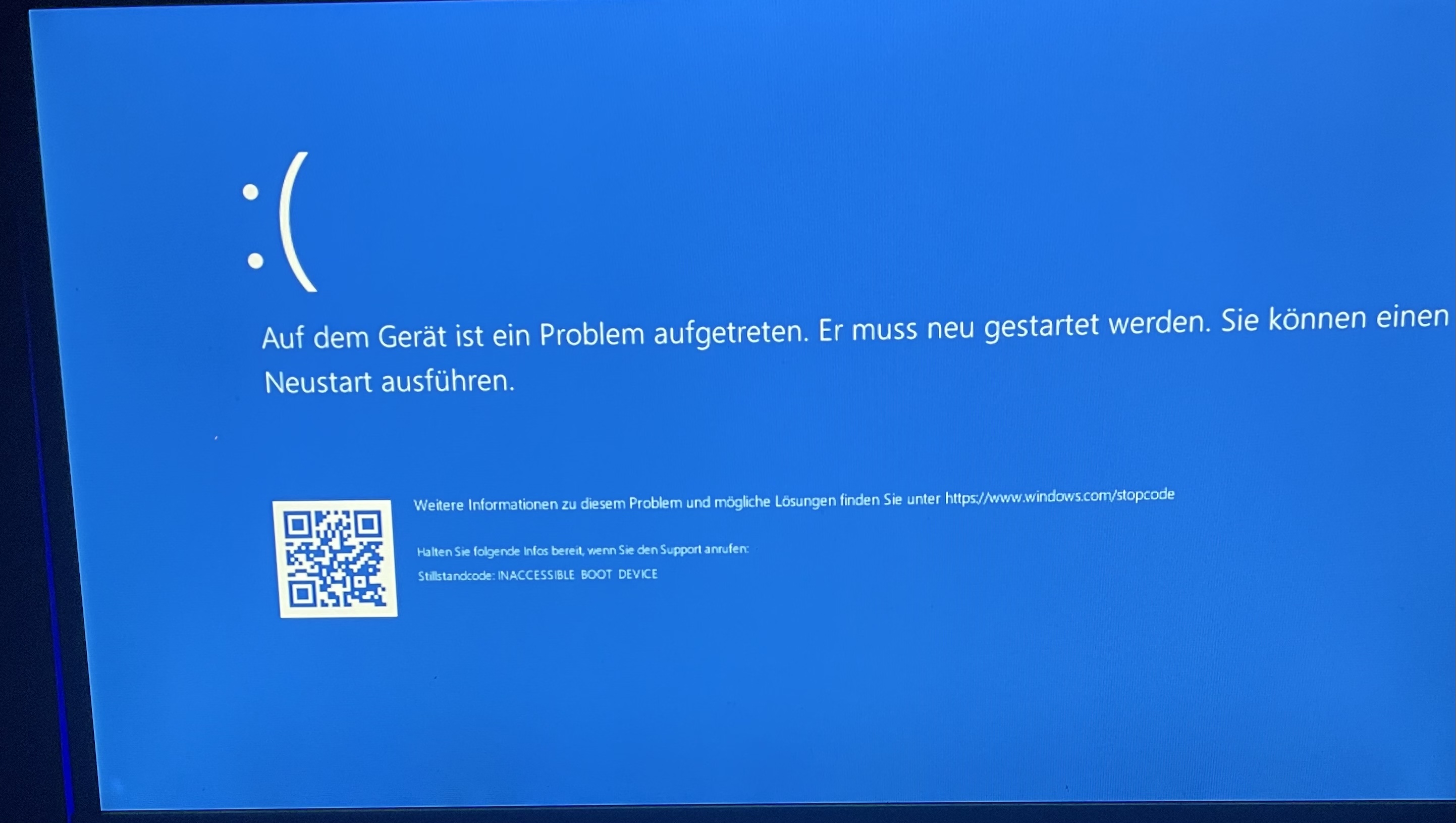

🥴 das kommt wenn ich nun von der neuen ssd starten will. Die alte ssd bootet ganz normal.
die alte SSD hast du schon entfernt? Waren beide intern per Sata angeschlossen?
Hast du versucht 3 mal neuzustarten? Beim vierten Mal startet Win ggf. die automatische Reparatur.

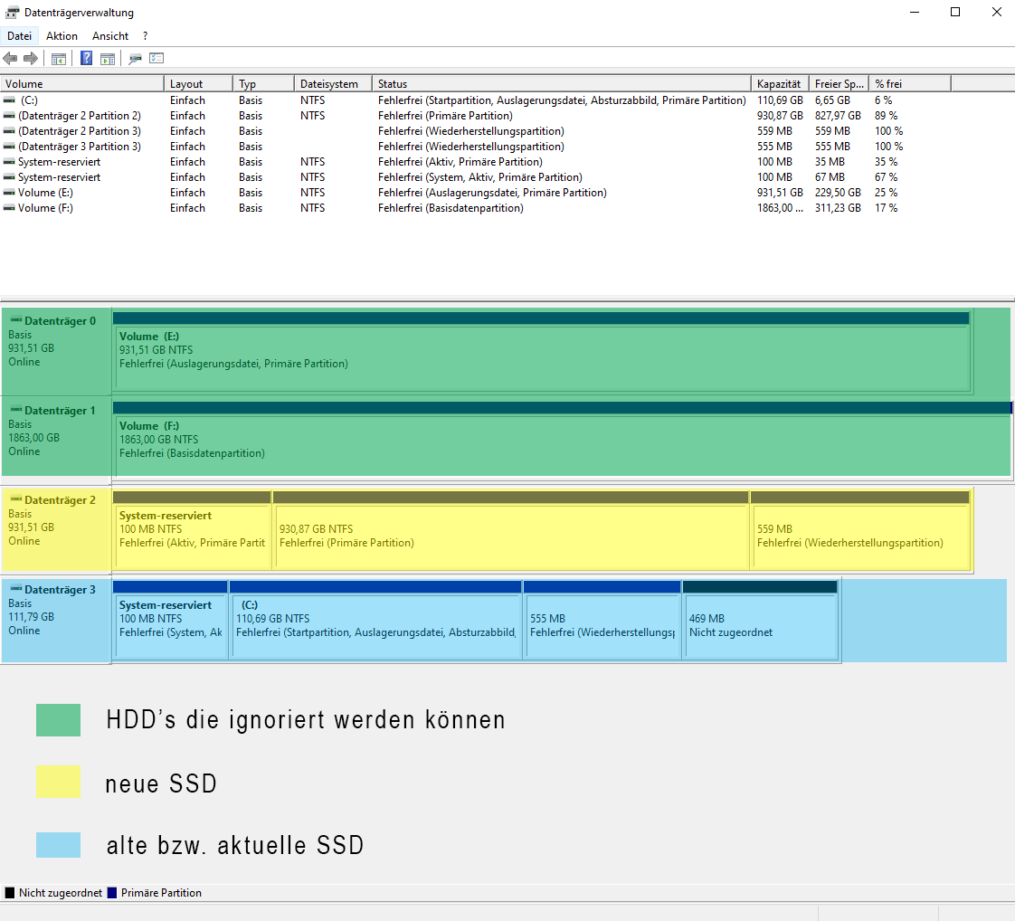

Am Besten mal einen Screenshot der Datenträgerverwaltung der funktionirenden alten SSD hochladen.

Fusionator schrieb:
Lass mich raten:
  • SATA-SSD auf NVMe SSD und MBR? -> Nope, geht nicht
Das würde doch dann im Anfangspost stehen .
Fusionator schrieb:
  • Bootloader irgendwo, wo er nicht sein soll? -> Screenshot der funktionierenden Datenrgerverwaltung bitte ;)
Tippe auch auf fehlenden Bootloader. @TE probiere doch mal, die autom. Reparatur zu erzwingen.

Guten Morgen
Das hier ist meine Datenträgerverwaltung
Die grünen sind hdd's die können unbeachtet bleiben.
Die gelbe ist die neue SSD auf die von der blauen SSD geklont wurde.
Was mir aufgefallen ist, dass ich die neue SSD auch gar nicht mehr im Arbeitsplatz (Dieser PC) sehe wobei diese doch "online" ist?!
Was hier mit dem Bootloader gemeint ist, verstehe ich nicht so ganz. Es wird beim Klonen ja alles kopiert??

Habe probiert die alte abzustecken und dann zu starten. Ohne Erfolg.
Ja, es kam mal die Reparatur, aber die hat nichts gebracht. Danach kam der Bluescreen.
Dann weise der großen Partition doch einfach einen Laufwerksbuchstaben zu, dann sollte die auch im Explorer erscheinen.
