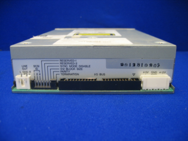

Ich würde gern für mein neues Projekt "Jukebox" einen 5 fach CD Wechsler einbauen. Es gibt leider nur alte Laufwerke von der Marke NAKAMICHI die mit SCSI laufen v. Ich weiß leider nicht, ob sich dieses einfach auf IDE übersetzen lassen.
hier das Laufwerk:
http://www.ebay.de/itm/NAKAMICHI-MJ...iegeräte_CD_DVD_Laufwerke&hash=item3cc178b80f
und mögliche Adapter (?) : http://www.scside.de/
Danke für Eure Hilfen

warum keinen scsi controller einbauen ?
ein adaptec 2904 wuerde reichen wenn du einen pci steckplatz hast.
gibt es guenstig in der bucht . . . . . .

IDE war nie dafür vorgesehen, mehr als zwei Geräte/Kanal anzusteuern, deswegen gab es damals SCSI, da kann man 8 (7 + Controller) bei Ultra und bis zu 15 (14 + Controller) bei UW und U2W anschließen (entweder gesamt an allen Kanälen oder an einem Strang) ;)
der 2904 sollte plug&play sein.
er wird automatisch von xp und win7 erkannt.
es sollte also keine probleme geben.
seidenn du willst von cd booten.
dann brauchst du einen adaptec 2940 mit bios . . .

beachte bitte das du neben dem scsi kabel auch ein separates audio kabel
vom nakamichi zur soundkarte brauchst.
sonst wird das nix mit der audio musik . . .
Und den Terminator nicht vergessen oder wenn es geht das Laufwerk dementsprechend jumpern.
und wo wir schon bei den ratschlägen sind: bitte such dir ein kabel aus, das ausreicht, aber nicht unendlich zu lang ist. das verschlechtert die signalqualität ebenfalls.
kleiner tipp noch: du hast hoffentlich noch genug lw-buchstaben frei? das ding belegt ja schließlich 5 ^^ - also nicht im fileserver mit bereits 20 hdds einbauen :D

Okay das heißt ich brauch einen solchen Terminator am Ende des Kabelstrangs? Bin grad noch etwas verunsichert wie die Verkabelung dann aussieht, weil ich noch nie SCSI Geräte in der Hand hatte

Also das Laufwerk sieht von hinten so aus:
ist das links für die Audioausgabe?
ist nicht so schwierig.
anfang und ende des scsi kabel sollten terminiert sein.
wie du auf deinem foto des nakamichi erkennen kannst ist dafuer am Laufwerk ein jumper vorhanden.
einfach aufstecken und der nakamichi ist "terminiert".
beim adaptec 2904 brauchst du einen "high-density 50pol fast scsi terminator" fuer den externen ausgang.
nach meiner erfahrung bei nur einem scsi-geraet am 2904 laeuft es in der regel aber auch ohne . . . .
ps: wie du auf dem foto ebenfals sehen kannst ist da ein anschluss fuer audio.
den verbindest du einfach mit dem mainboard bzw. line-in der soundkarte
Naja, der Anfang des Kabels ist ja schon durch den Controller Terminiert, daher braucht es nur noch einen am Ende des Stranges ;)
