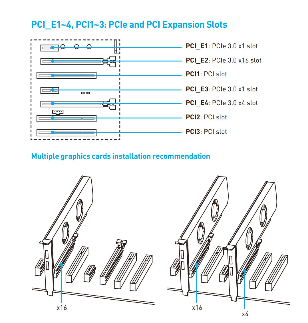

Meine Graka habe ich ja in E2.
Den Adapter würde ich dementsprechend auf den E4 Slots packen?
Richtig, beachte aber die Hinweis bzgl. der Belegung der x1 Slots im Handbuch des Mainboards.

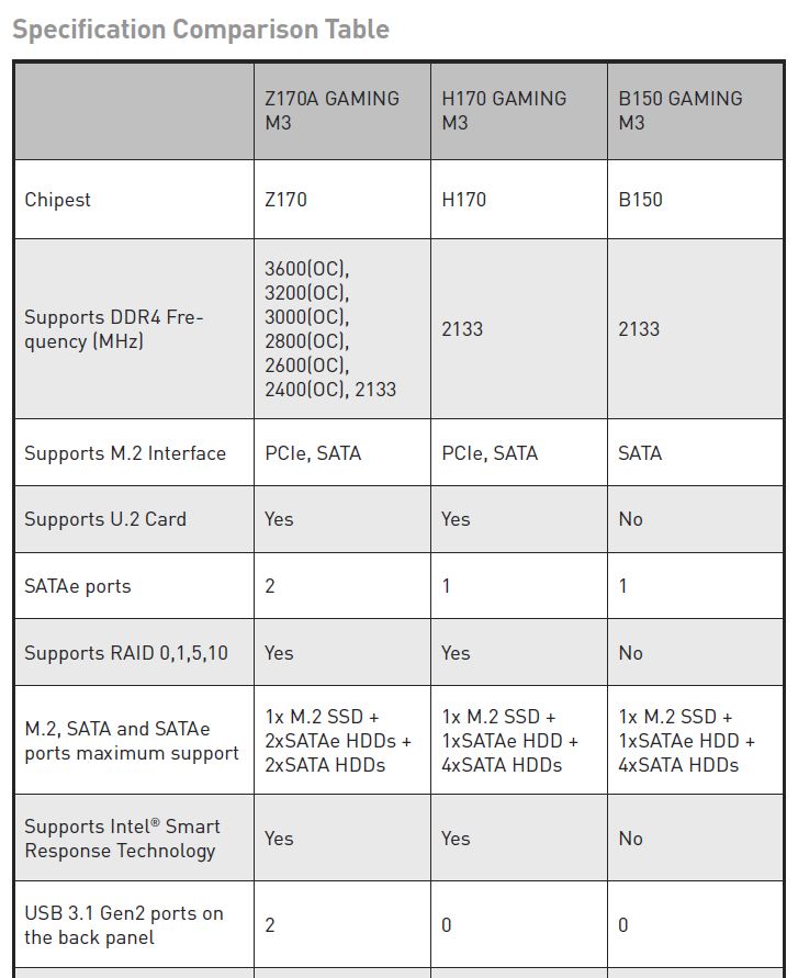

Laut PDF kann der M.2 des B150 bei diesem MSI-Board nur SATA, kein PCIE. Siehe Screenshot.
Oben wurden allerdings die BIOS-Updates zum Board erwähnt, wo ständig was von NVME Compatibility steht. Ich würde es ausprobieren.

Aber auch dies ist eine x4 Karte und der einzige Slot in den diese Karten passen wird, dürfte von der Graka belegt sein, denn außer dem einen x16 Slot, hat das Board ja nur zwei PCIe x1 Slot (und einen alten PCI Slot). Die Graka müsste als weichen um einen Slot Adapter für eine NVMe SSD einbauen zu können, denn die gibt es meines Wissens nach nicht als x1 Karten.

und stecke ihn in den E3 Slot?
Der Adapter ist eine x4 Karte und passt wohl kaum in den E3 Slot, der laut dem Bild in #4 ein x1 Slot ist. Der Adapter muss also in den E4 Slot. Der untere M.2 Slot in dem Adapter ist übrigens für M.2 PCIe SSDs, der obere für M.2 SATA SSDs, aber der funktioniert nur, wenn Du ihn dann auch mit einem SATA Kabel von der SATA Buchse am Adapter mit einem der SATA Ports des Boards verbindest.
