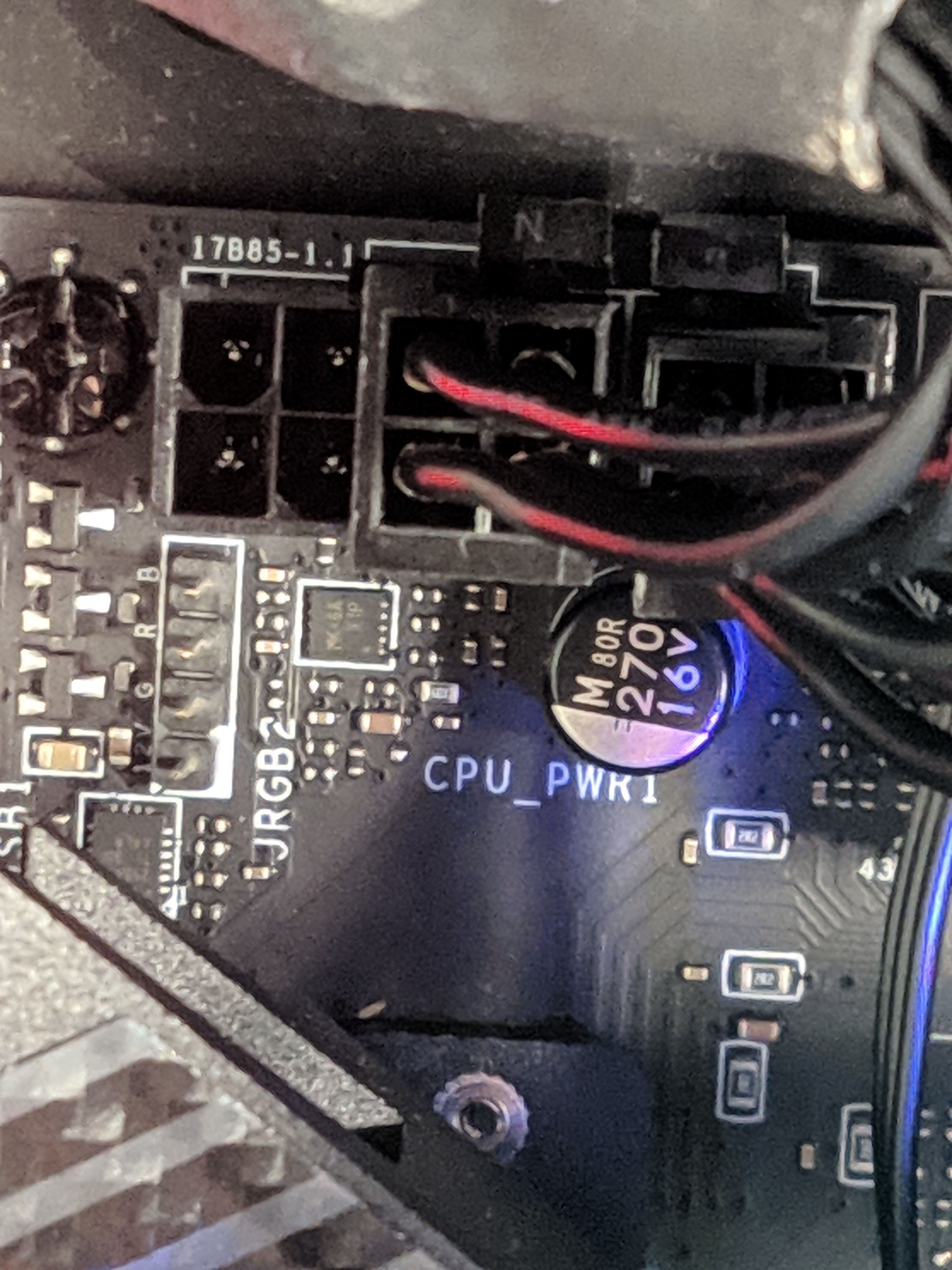

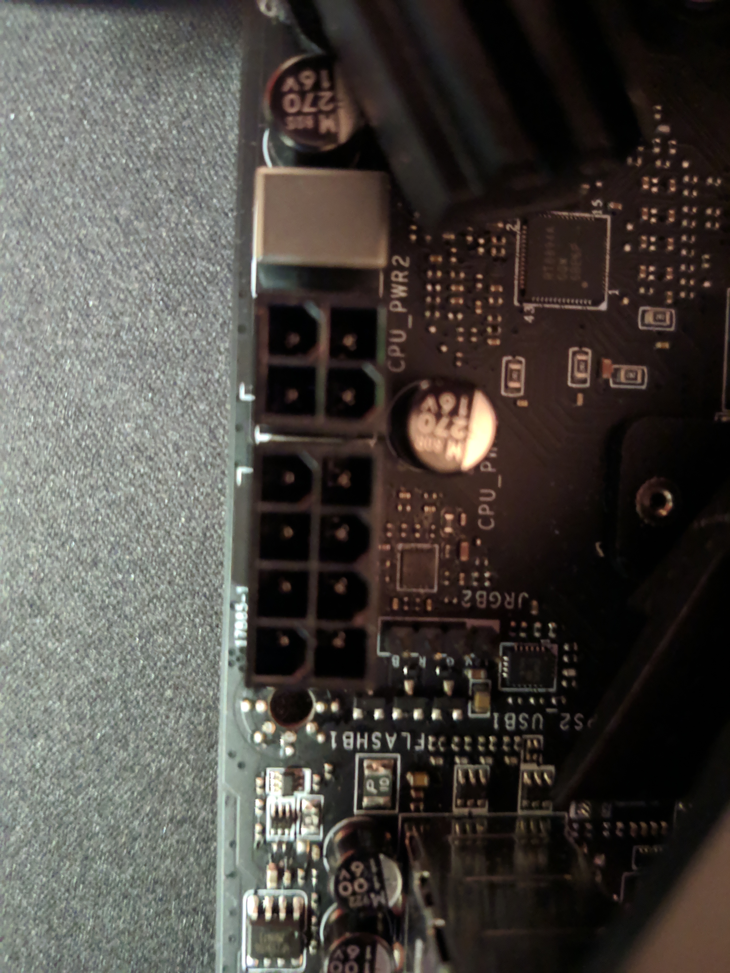

Komischerweise konnte ich die nicht anschließen die 4+4 pin.
Ganz links kriege ich kein Stecker da ran komischerweise.

4+4 =8 reicht ,da würde ich mir keine Sorgen , das Problem wird das Bios sein.

bin/bash schrieb:
Im Bild 1 sieht es so aus als wenn du 1x4 Pin bei CPU PWR 1 und das andere Kabel an CPU PWR 2 angeschlossen hast, der 8-PIN gehört komplett in CPU PWR 1, CPU PWR 2 ist optional.

Kannst du noch ein Bild von den 2x 4-PIN Stecker von unten machen ? Sind die identisch ?
Bei dem Bild ist es auch kein Wunder das du die nicht reinkriegst :freak:
Die Stecker sind doch genormt und haben entsprechend Formen wie bei einem Förmchen. Ist eigentlich nicht so schwer. btw. die Anleitung kann mann natürlich auch in Bedracht ziehen.
Die 2x4 gehören in den Stecker mit den 8 Pins. Der 4 Pol rechts bleibt leer.
