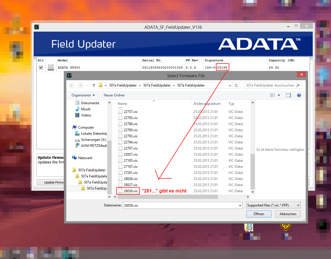

Ich hab versuch die neue Firmware für die SSD zu installieren, und im UpdateTool wird mir nach dem Scan die SSD auch angezeigt, jedoch kann ich keine Firmwaredatei auswählen, da es schlicht weg einfach keine gibt, dessen nummer mit der Signaturendung meiner SSD übereinstimmt, weshalb der Versuch es zu updaten immer mit einer Fehlermeldung schiefgeht.
Dazu hier ein Screenshot:

Die FW 5.0.6 ist für dein Modell die aktuellste Version und es bedarf kein Update auf 5.0.7a.
5.0.6 und 5.0.7a sind von der Features und Bugfixes identisch - nur kommen andere Flash Bausteine zum Einsatz, so dass die 5.0.7a nicht kompatibel ist - es besteht somit kein Grund zur Sorge ;)
