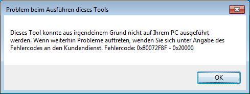

Dargh das Update-Programm hat gemeckert. Sprich: Das Media Creation Tool 21H2.
Microsoft hat sich da was Neues ausgedacht. Es verlangt für die Ausführung des MCT jetzt ein aktiviertes TLS-1.2-Protokoll. Wird natürlich auf der Downloadseite mit keinem Wort erwähnt.
https://support.microsoft.com/help/3140245
