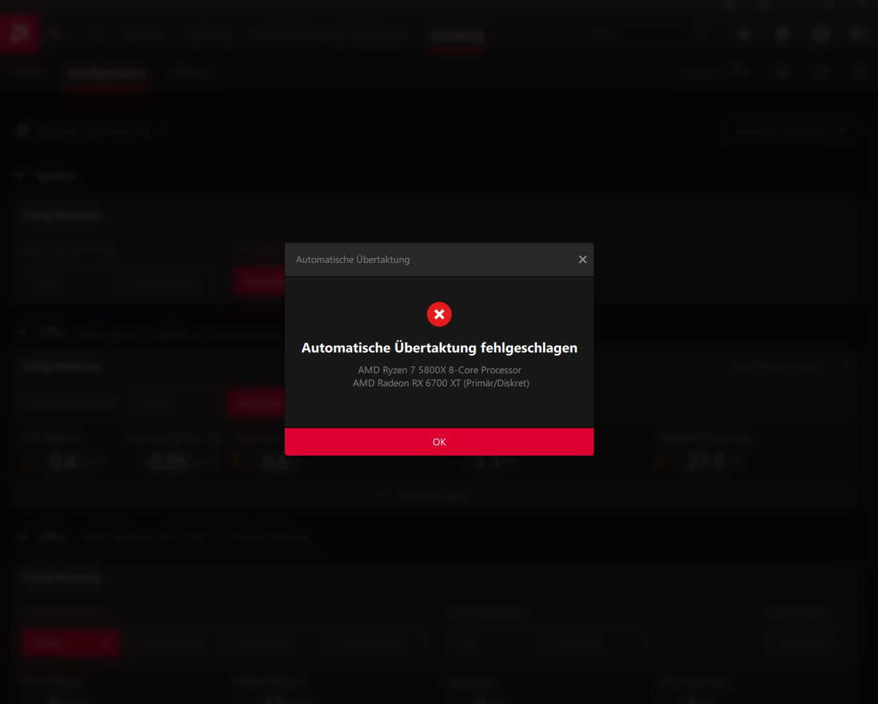

Mein Titel bringt es bereits auf den Punkt, aber natürlich gibt es dazu etwas zu erklären.
Und zwar ist es so, dass seit dem neuen AMD Treiber mit der Versionsnummer 22.3.1 beim Laden des GPU-Profils auch Änderungen an der CPU vom Treiber vorgenommen werden. Denn offensichtlich hat AMD Teile von Ryzen Master in den Adrenalin GPU Treiber integriert.
Selbst wenn keine CPU spezifischen Einstellungen in eurem GPU-Profil für den Treiber hinterlegt sind, möchte der Treiber / die AMD Software irgendetwas auf die CPU anwenden.
Wenn ihr, so wie ich, per UEFI (ich verwende momentan Agesa 1.2.0.6C) eure CPU angepasst habt (UV / OC / PBO / Scalar / CO), dann schlägt die Übernahme eures GPU-Profils fehl und man bekommt die Meldung, dass ein Neustart des Rechners nötig ist um die Änderungen zu übernehmen.
"Automatische Übertaktung fehlgeschlagen" wird angezeigt, auch wenn man die Funktion des automatischen Übertaktens nicht nutzt. Die Fehlermeldung an sich ist also schon falsch.
Die GPU läuft dann erstmal nicht wie sie soll, da die Einstellungen für die CPU (die ich auch gar nicht haben will) nicht ohne Neustart übernommen werden konnten und der Treiber die GPU Einstellungen nach der Fehlermeldung gar nicht erst anwendet.
Nach dem Neustart lässt sich das GPU-Profil anwenden, aber meine CPU crashed dann nach gewisser Zeit. Natürlich, weil sie nicht mehr mit den von mir abgestimmten Einstellungen läuft, sondern mit den neuen die der Treiber automatisch in das UEFI eingetragen hat.
Erst war ich völlig irritiert, weil mein Rechner sonst stabil ist und es schon ein übler Fehler sein muss, wenn die Kiste direkt komplett ausgeht. Aber dann fiel mir auf, dass der Takt meines 5800x für mein Undervolting zu hoch war. Ich habe angenommen, dass ich das Profil falsch gespeichert hatte. Aber ich konnte es dann mit dem Treiber mehrfach reproduzieren, dass dieser meine UEFI Einstellungen überschreibt. Ich habe also mein individuelles UEFI Profil geladen, neugestartet, und bekam die Fehlermeldung im Treiber. Nach dem vom Treiber geforderten Neustart konnte ich das GPU-Profil dann laden, aber auch nur weil dann die Änderungen im UEFI aktiv waren, die der Treiber vorraussetzt um keine Fehlermeldung auszugeben, die dann wiederum das Laden des GPU-Profils abbricht.
Wie gesagt hat das zu Abstürzen meiner individuellen Konfiguration führt. Korrekt betreiben kann ich CPU & GPU also im Moment nur, wenn ich das UEFI auf Standard / Auto lasse, bzw. es vom Treiber automatisch einstellen lasse, dann die Einstellungen für die GPU lade, dann wieder mein UEFI Profil lade und wieder neustarte.
AMD sollte das schnellstens wieder deaktivieren. Sollte euer Rechner also seit neustem einfach so crashen, dann checkt unbedingt meine Beobachtung.

Meine CPU soll mit -50MHz auf dem maximalen Boosttakt laufen. Der beträgt sonst 4.850MHz. Mein UV ist also auf 4.800MHz abgestimmt. Bei +50MHz mehr, also Standard, kommt es dann natürlich zu Abstürzen. Die 4.800MHz haben sich bei mir als am effizientesten erwiesen. Die macht die CPU auch all-core. Für mehr Takt kann ich nicht so niedrig untervolten und verliere vorallem im mittleren Lastbereich am Effizienz. Dann ist wieder mehr Abwärme im System und es wird auch noch lauter. Der Leistungsgewinn durch mehr Takt hält sich in Grenzen, weswegen ich auch mehr auf das Tuning meines RAM Speichers vertraue, um aus dem Unterbau für meine GPU das Beste rauszuholen.

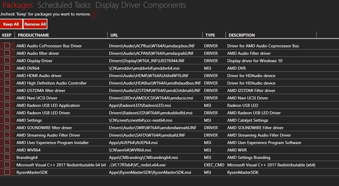

https://github.com/GSDragoon/RadeonSoftwareSlimmer/releases
Ich kann jedem nur dieses Tool ans Herz legen, dort kann man das AMD RYZEN MASTER SDK (das für das CPU OC verantwortlich ist) abwählen bei der Installation der Treiber.
Welche Treiber und Services deaktiviert werden können und was das deaktivieren bewirkt findet man hier:
https://github.com/GSDragoon/RadeonSoftwareSlimmer/wiki/Host-Services
https://github.com/GSDragoon/RadeonSoftwareSlimmer/wiki/Scheduled-Tasks
https://github.com/GSDragoon/RadeonSoftwareSlimmer/wiki/System-Services-and-Drivers

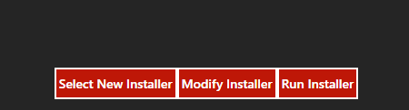

Den Treiber herunterladen, welchen man installieren möchte, dann den Radeon Slimmer öffnen und auf "Pre Install" klicken.
Nun den Treiber auswählen (falls er nicht angezeigt wird, der kann bei der Auswahl "exe" oder "All Files" anklicken, wie in bild hier zu sehen ist:
Danach auf "Next" klicken und einen Ordner erstellen lassen.
Wenn dies erledigt ist, dann kann man die Optionen abwählen, welche man nicht mit installieren möchte, dies sieht dann so z.B. aus:
Dort ganz unten das Ryzen Master SDK abwählen (wie oben schon erwähnt) und die Auto OC Funktion wird nur noch auf die GPU angewendet und nicht mehr auf die CPU.
Man kann dann natürlich auch noch andere Settings abwählen, je nachdem ob man es installieren möchte oder nicht, dann hat man einen schön aufgeräumten Treiber samt Controlpanel aber ohne z.B. die Social Media Verknüpfungen.
Hat man alles ausgewählt was man nicht mit installieren möchte und ist fertig, klickt man anschließend auf "Modify Installer" und danach auf "Run Installer".
