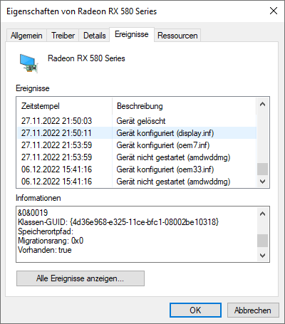

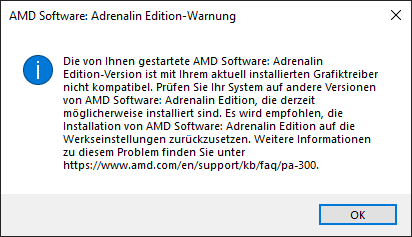

Bei mir funktioniert nach einer Weile AMD Adrenalin nicht mehr. Ausgespuckt wird diese Meldung:
Kann das sein dass das damit zusammenhängt dass Windows irgendwie einen OEM-Treiber installiert? Am 6. Dezember hab ich jedenfalls nix installiert. Wie kann ich das abstellen?
Habs mit zwei unterschiedlichen Treiber-Versionen probiert. Bei beiden das gleiche Problem nach ein paar Tagen.
korrekt, wieder mal das interlligente Windows Update Verhalten, das der Treiber von Windows Update das beste vom besten ist und alles andere nur der letzte Schund der ersetzt werden muss ohne Rückfrage bei User usw.
Und dabei meinen auch hier einige im Forum, das das auch noch ein gutes Verhalten ist wo ja garantiert keine Fehler auftauchen weil Microsoft ja alles prüft etc und die Versionsnummern doch eh von Update gegengecheckt werden und neuere Versionen nie ersetzt werden gegen fehlerbehaftete ältere Versionen. .... ja man merkts ...
https://www.deskmodder.de/wiki/inde...e_über_Windows_Update_deaktivieren_Windows_10
bitte den Weg über den Gerätemanager gehen.
Danach den aktuellsten Treiber entsprechend wieder installieren.
Reaktionen: arvan, Benji18 und THEREALLEIMI

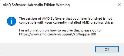

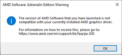

Ich hab dieses Problem:
https://www.computerbase.de/forum/t...ehlercode-22-amd-radeontm-rx-6700-xt.2117672/
Oder liegts an dem Treiber? whql-amd-software-adrenalin-edition-23.11.1-win10-win11-nov3-rdna

Edit. grad nochmal mit DDU neu installiert. Ist nach 5 minuten im Spiel wieder passiert, ohne dass ich irgendeine Einstellung im Treiber angetastet hätte. :/
??? du meinst Deinstalliert ?
naja das hat nichts mit dem Game ansich zu tun, sondern mit dem Treibercenter
mit DDU muss du normal den Treiber komplett deinstallieren, ggf wenn du mal eine Nivida Graka hattest auch für Nvidia ausführen, im Anschluss den Rechner immer neu starten.
Danach den Treiber entsprechend nochmal komplett installieren mit der Option angehakt, das alle einstellungen etc zurückgesetzt und alles neu installiert wird.
Es tritt jetzt häufiger, aber immer noch random auf. Irgendwie oft zeitgleich, wenn ich das Gehäuse bewege. Also das ist unter dem Tisch und ich komm öfter mal mit den Beinen dran bzw. leg die darauf, wenn ich nen Film schaue. Das würde dann ja eher auf ein Strom-Problem hindeuten. Ich könnte testweise auch meine RX 580 verbauen, die ja laut Tests mehr Strom verbraucht als die 6650 XT. Allerdings hab ich bei Letzterer eine OC-Version von Gigabyte. Weiß nicht ob die dann auch weniger verbraucht.
Meiner Einschätzung ist halt entweder das Netzteil oder die GPU hinüber. Dass das Netzteil einfach nur zu schwach ist passt irgendwie nicht mit dem Zeitpunkt der Ereignisse zusammen. Da das oft im Idle passiert.
Mir ist gerade aufgefallen dass das ja damals schon bei Beginn des Threads mit meiner RX580 aufgetreten ist. Zwar mit leicht anderen Fehlermeldungen aber das Problem scheint ähnlich zu sein. Deutet das dann nicht auf ein defektes Netzteil hin? Die andere Möglichkeit wären dann ja Treiberprobleme von AMD oder Probleme mit Windows Update bzw. meiner Windows-Installation, die seither nicht neu installiert wurde. Mir fehlt halt irgendwie der Anhaltspunkt um das Problem einzugrenzen und es tritt zu random auf um es zu provozieren.
