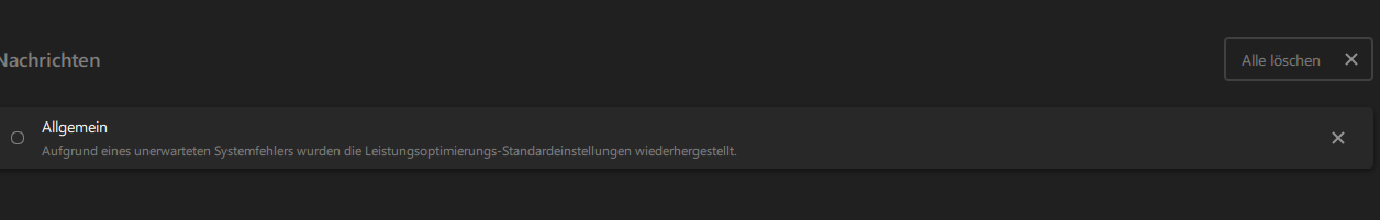

2. Beschreibe dein Problem. Je genauer und besser du dein Problem beschreibst, desto besser kann dir geholfen werden (zusätzliche Bilder könnten z. B. hilfreich sein): Also seit geraumer Zeit habe ich immer bei AMD Grakas in gewissen Zeitabständen so ne Meldung in der Adrenalinsoftware und frage mich ob das denn schlimm ist.Die Graka läuft auf standard,also nix undervoltet oder übertaktet.Alle Spiele laufen ohne Probleme aber diese Meldung macht mich kirre.Frag mich jetzt ob man das ignorieren kann.Unten hab ich nen BIld angehangen.
Habe mehrfach den Treiber mit DDU deinstalliert und neu installiert ohne Besserung.Den Schnellstart unter Win11 habe ich ebenfalls deaktiviert.

lustigerweise hab ich die selbe fehlermeldung auch seit ner geraumen zeit. erst dachte ich wegen UV aber selbst auf standard kommt die meldung.
bemerk auch keine probleme als solches, wenn ich uv aktiv hab, setzt er das zurück. aber auf alles normal bleibt halt auch alles normal. tjo keine ahnung
€: zu den fragen nach mir
aktuellste version, tritt aber schon länger auf
fastboot hab ich deaktiviert
fahre immer herunter, kein energiesparen oder so. danach mach ich die steckerleiste richtig aus.
Deinen PC fährst du aber richtig herunter? Das kommt normalerweise, wenn du einfach den Stecker ziehst oder wenn du z.B. Bluescreens hast.
Sonst kannst du das denke ich einfach ignorieren. Normalerweise setzt der halt nach einen Crash die Settings zurück.
Wie schauts denn mit Fastboot innerhalb vom BIOS aus? Das kann unter gewissen Umständen auch hie und da zu Fehlern führen.
Ausserdem wär interessant, welche Treiberversion du installiert und ob du auch schon eine andere ausgetestet hast.
Wie ist die GPU mit dem Netzteil verbunden? 1 Kabel mit Y-Strang, oder 2 separate Kabel?
mmh also Bluescreens hab ich nicht und den Rechner schalte ich normal unter das windows Icon aus :) GPU ist mit 2 seperaten Kabeln angeschlossen.Treiberversion ist 25.3.1,also die neuste.Werd mal Fast Boot im Bios abstellen,vllt verschwindet dann der Fehler.Witzig ist auch,dass es nach der Meldung nix zurück setzt auf standard,weil hab die "benutzerdefinierte farbe" eingestellt weil mehr Sättigung mir mehr gefällt und das bleibt trotzdem so bestehen wie ich es eingestellt habe.
Es wird nur Leistung/Konfiguration auf Standard zurückgesetzt, wenn du da nichts eingestellt hast, verändert sich nichts.
Diese Meldung kommt meistens, wenn Games wegen der GPU crashen oder wenn man Windows nicht richtig runterfährt.
Könntest mal versuchen die "Problemerkennung" im Treiber auszuschalten.
Bekomme ich auch hin und wieder und immer nachdem ich normal heruntergefahren habe. Als wenn der Treiber beim Herunterfahren crasht. Während der PC läuft und beim stundenlangen Spielen crasht gar nichts. Dann fahre ich normal runter, am nächsten Tag hoch und wunder mich, dass alle Settings zurückgesetzt sind und beim Zuverlässigkeitsverlauf steht dann Hardwarefehler genau zu der Zeit, als ich heruntergefahren habe. Keine Ahnung was da das Problem ist.
