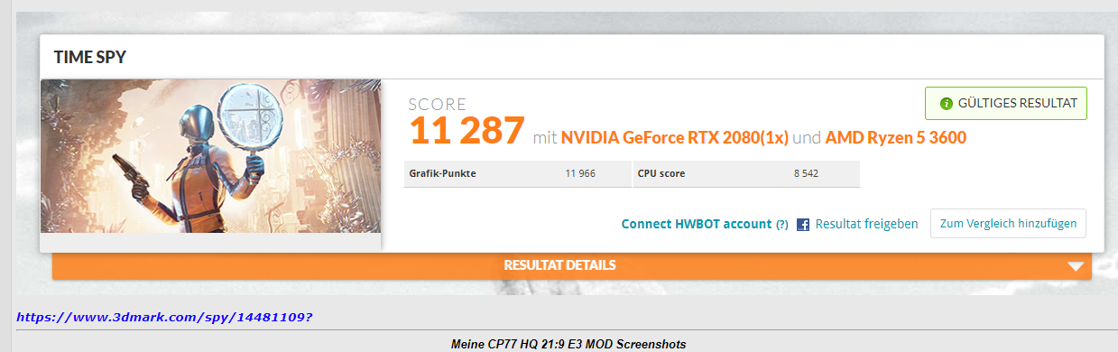

habe mir dieses Video >> Klick << angesehen und da sieht man sein Ergebnis mit der 3070 und einem 3700X.

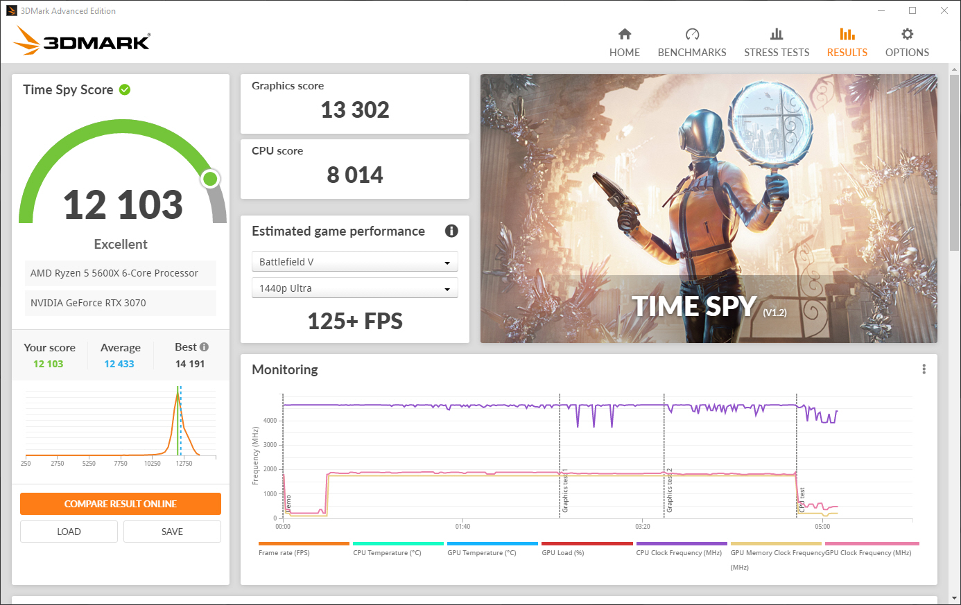

Hab eben einen Durchlauf gemacht und habe weniger mit einer 3070 und einem 5600X (s. Scrennshot).
Wie kann das bitte sein, sollte doch mindestens gleich oder besser sein oder?
Wenn ich das bei dir sehe, dann scheint am Anfang für lange Zeit die GPU Auslastung sehr niedrig gewesen zu sein.Edit: da läuft die Demo ab und es sollte daher nicht wichtig sein.
Das wird den Unterschied erklären.
Die CPU und der Ram können den Unterschied im CPU score erklären, aber für die Graphikpunkte sollten sie eine untergeordnete Rolle spielen...einen Einfluss gibt es schon, aber keinen so großen.
Mach den Test nochmal und achte auf die GPU Auslastung....eventuell lief da was schief....Virenprogramm ist der 3DMark suspekt und bremst ihn ein....irgendwie sowas.
Edit: mir kommen 800 Grafik Punkte Unterschied, immer noch zu viel vor, aber ich sehe ein, dass es durchaus an der anderen Grafikkarte und etwas anderen Ramenbedingungen liegen kann,
Du hast doch auch das durchschnittliche Ergebnis mit ca. 12.400 Punkten neben deinem Ergebnis. Das sind alle Konfigurationen mit allen möglichen Übertaktungen. D.h. mit 12.100 Punkten ohne OC (?) bist du ganz gut dabei. Bezogen auf die Hardware sieht also alles in Ordnung aus.

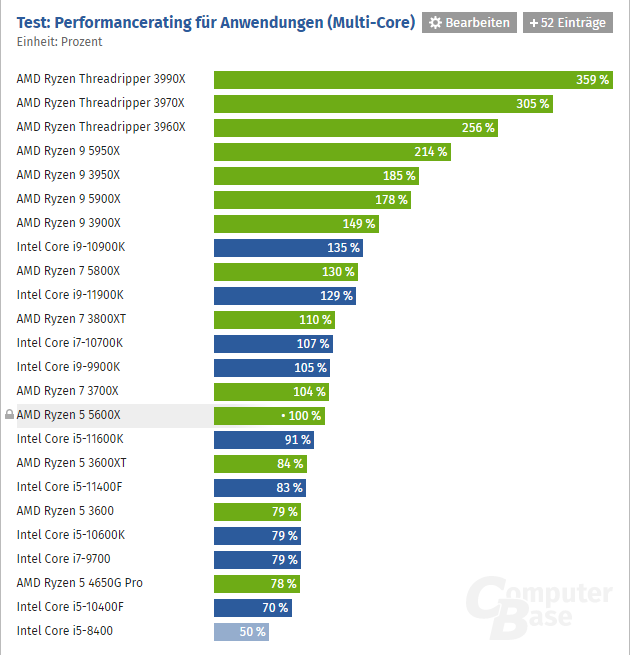

Ja, der 5600X hat zwei Kerne weniger, ist aber in der Regel in MC-Anwendungen nicht langsamer als der 3700X, eher gleich schnell. Bei der GPU kann es halt auch Unterschiede geben.

wie wäre es nicht nur den Gesamt Score zu betrachten sondern besser GPU Score und CPU Score und warum die Zustande kommen?
Weiterhin das Diagramm mit den Taktraten gerade von der GPU .... wow seine Rennt um die 2000 Mhz und deine Unter 2000-1900 Mhz ... mindestens 100 Mhz Unterschied schon da.
Genau das gleiche beim Speichertakt
Deine CPU rennt Takttechnisch etwas schneller wohl knappe 4600-4700 ... seine halt langsamer aber mit mehr Kernen ...
Ergo hat er einen höheren GPU und CPU und Gesamt Score.
Das nennt man Daten lesen ... verstehen und interpretieren ... und nicht nur Endergebnisse vergleichen.
Hättest aber auch rausfinden können indem du seine Aorus gesucht hättest und dann deine TUF dagegen verglichen hättest.
https://geizhals.de/?cmp=2406973&cmp=2406049
Alleine hier im Boost Takt 90 Mhz unterschied.
P.S. https://www.computerbase.de/artikel...est.74095/#abschnitt_die_taktraten_unter_last
zwar nicht gegen die Aorus ... sondern nur gegen die "kleine" Schwester aber schon hier verliert ja dein "Modell"
Reaktionen: xXDarthGollumXx und Baal Netbeck
