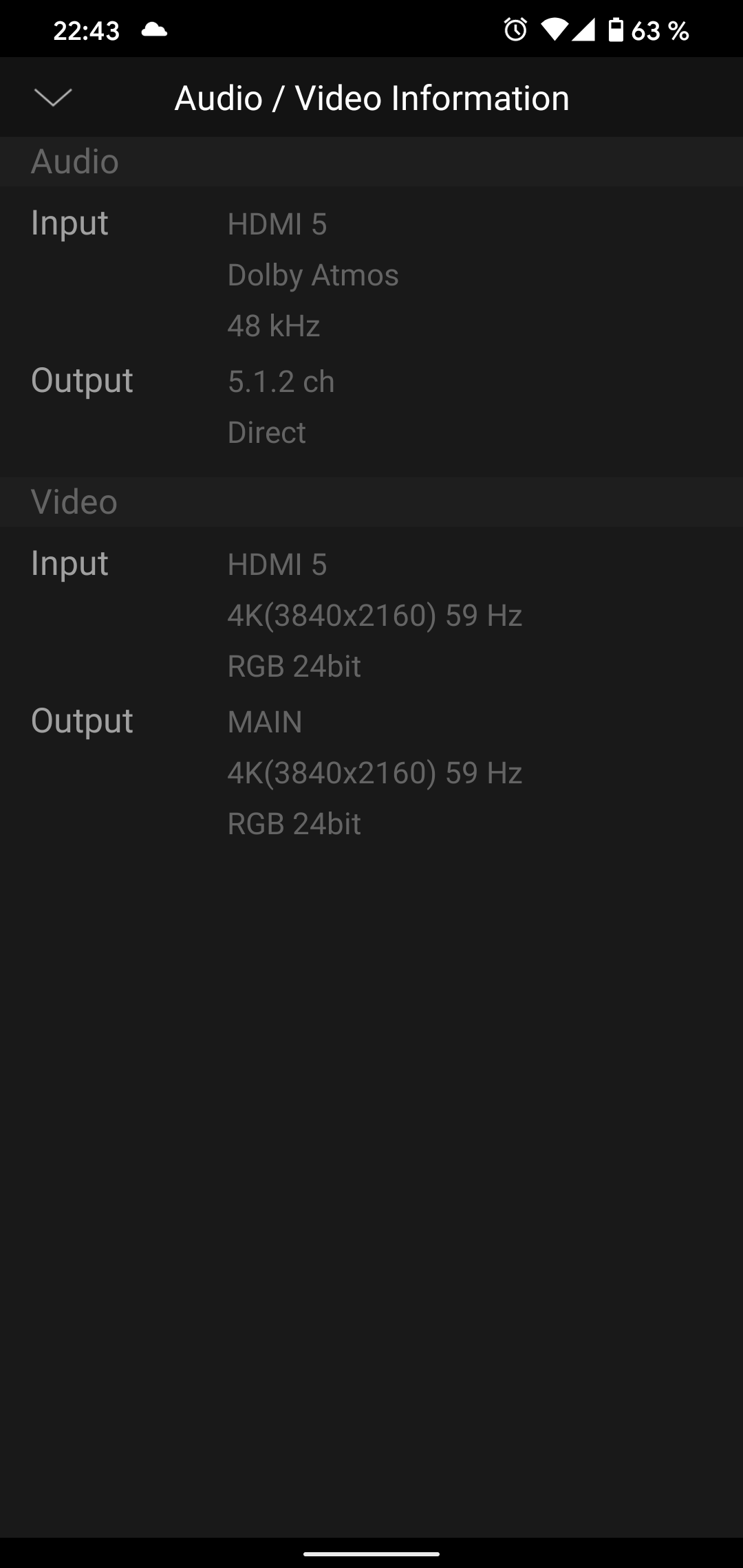

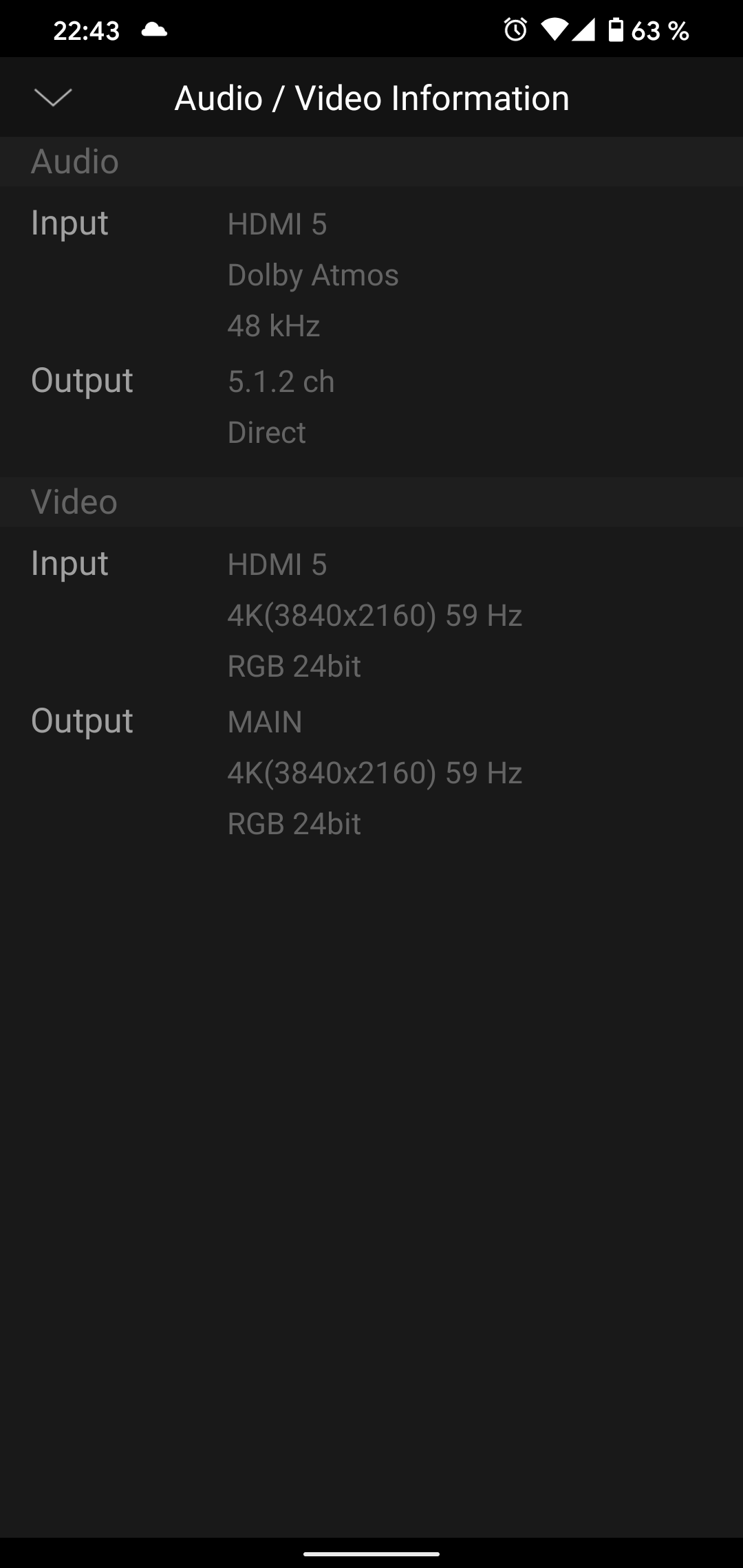

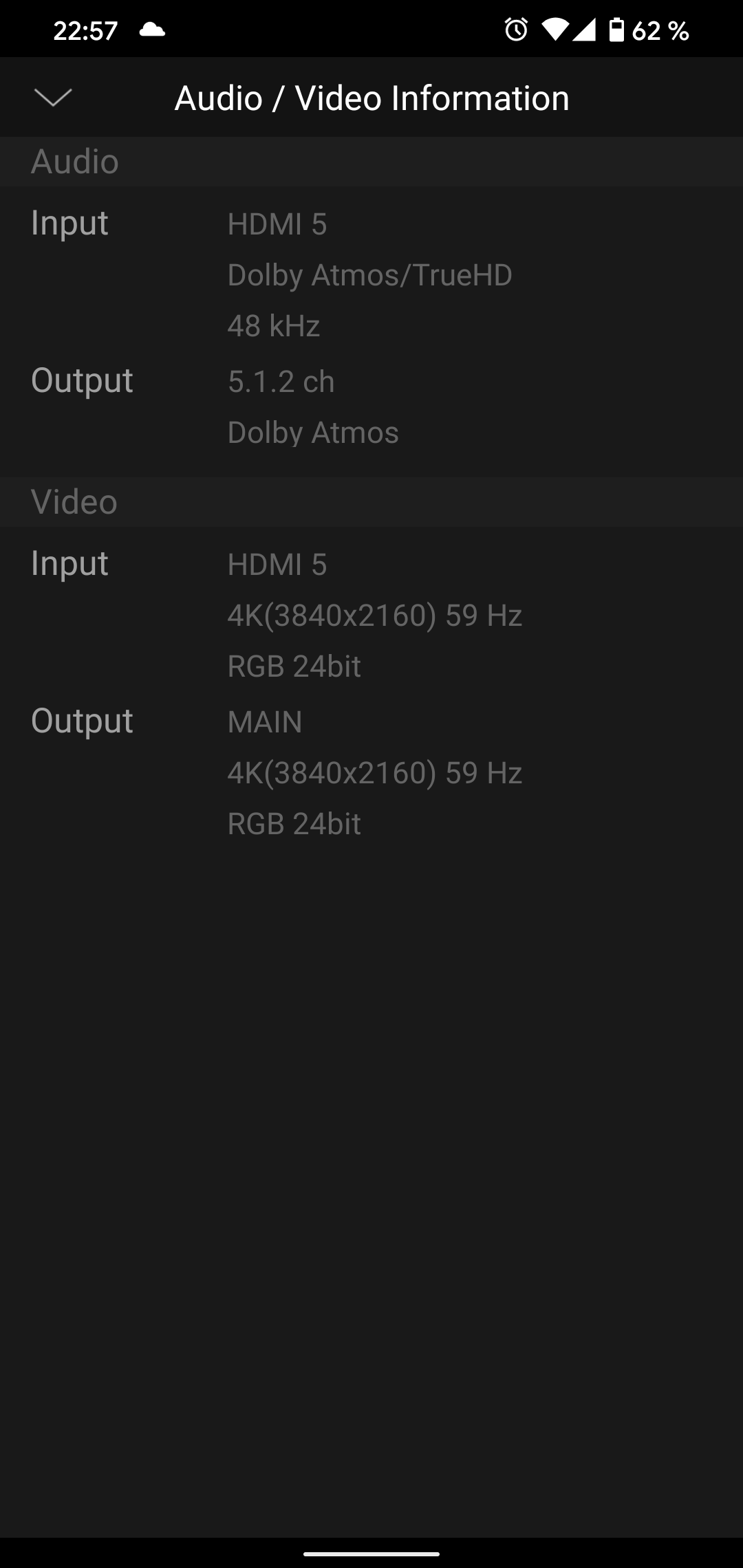

Habs nochmal getestet:
Links ist Netflix von meinem Notebook mit Atmos im DD+ Container wie gewohnt.
Rechts ist Dolby Atmos in TrueHD Container aus einem Video.

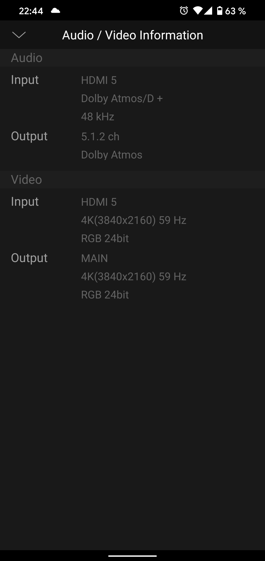

Hier zum Vergleich Shadow of the Tomb Raider auf dem gleichen Notebook.

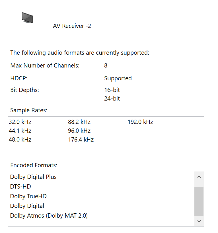

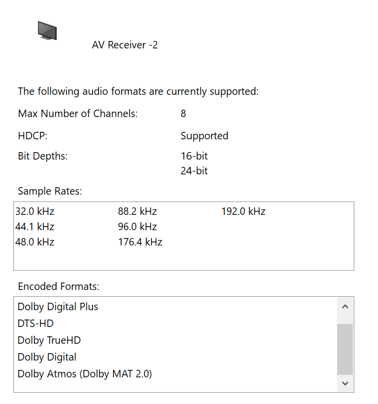

In den Windows Sound-Optionen vom AVR wird Dolby MAT auch so angezeigt, deshalb gehe ich davon aus, dass das reine "Dolby Atmos" auf dem Receiver genau das ist. Ich meinte oben nicht, dass Spiele TrueHD/Atmos verwenden, sondern ein 3. nochmal anderes Format.
Ob Receiver immer alle 3 Varianten können, oder es auch welche gibt die MAT nicht können weiß ich allerdings nicht, genauso wenig was eine XBox macht, gut möglich, dass die DD+/Atmos nutzt und dir dann Support von MAT egal sein kann.
