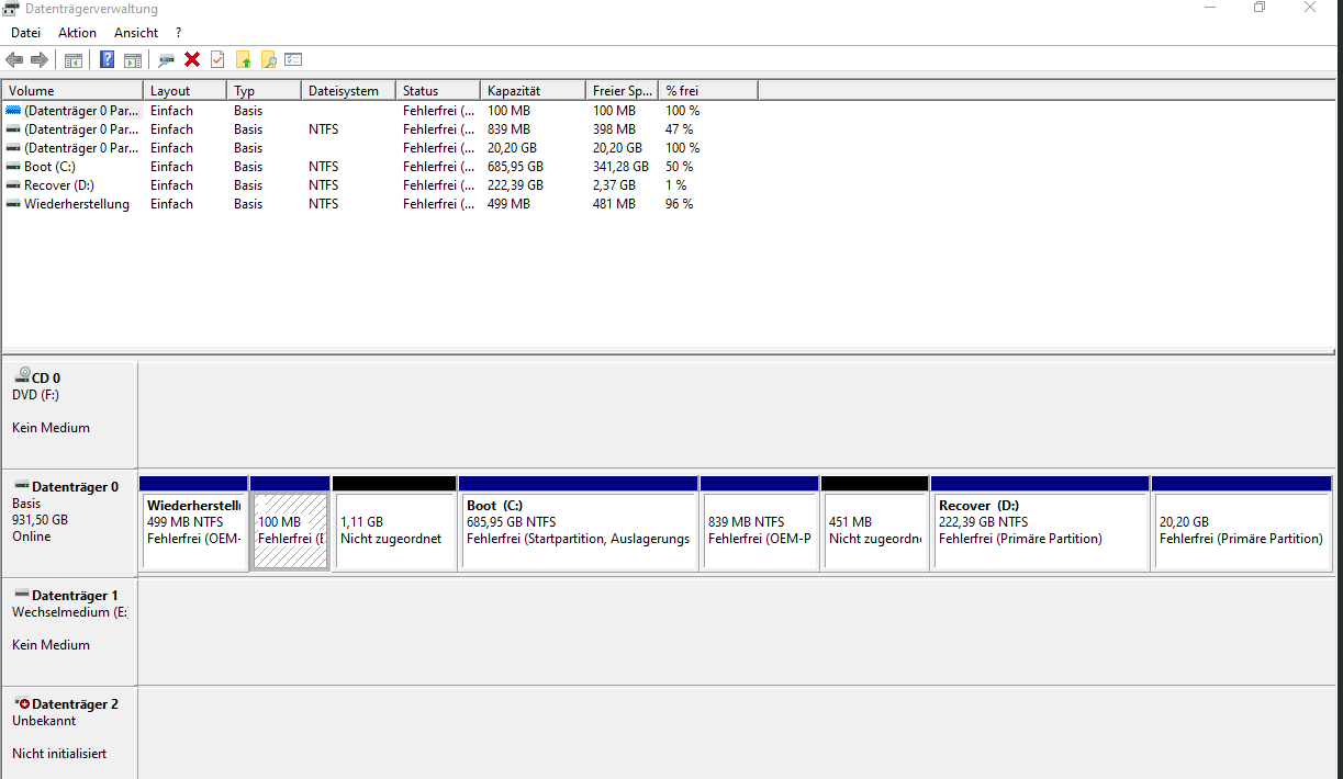

Lad hier am besten mal nen Screenshot von der Datenträgerverwaltung hoch. Ansonsten fischen wir nur im trüben.

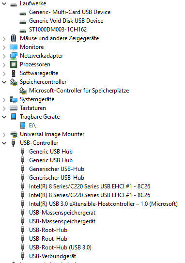

Das Laufwerk Generic Void Disk wird im Gerätemanager angezeigt, ist aber in der Datenträgerverwaltung nicht vorhanden.

Es ist ein UBS2-Laufwerk. Ich kann ihm keinen Laufwerkbuchstaben zuordnen, weil es in der Datenträgerverwaltung nicht erscheint.

Ich hab diverse USB-Anschlüsse ausprobiert. Es ist ein USB-Laufwerk. Die Platte bekommt genug Strom, es ist das Orginal-Netzgerät. Das Laufwerk wird ja auch im Geräte-Manager erkannt.

Wenn ich sie initialisieren will kommt "Gerät nicht bereit"
