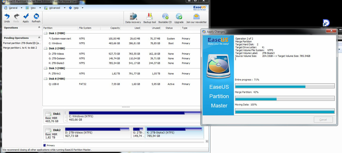

Ich wollte zwei Partitionen meiner 2TB Festlatte von WD zusammenführen.
Dazu hatte ich EaseUS Partitions Master genutzt. Die Daten auf beiden Partitionen sollten gelöscht werden, dazu nahm ich formatieren und anschließend sollte die zwei Partitionen eine werden.
Nach 6 Stunden arbeit des Programms ist es stehen geblieben und macht jetzt nichts mehr. Es hat stundenlang Daten verschoben die eigentlich weg sollten. Siehe Screenshot. Übrig geblieben ist eine 110GB große Partition, (wo immernoch Daten drauf sind) obwohl sie 785GB groß werden sollte. Also K: sollte 785GB groß sein aber im Explorer werden nur 110 angezeigt.
Wie kann ich die Partition wiederherstellen? Kann ich den PC abschalten ohne das nochwas kaputt geht? Was soll ich jetzt machen?

Warum löschts du die beiden Partitionen nicht einfach und erstellst eine grosse? Das kannst du sogar mit Windows Boardmitteln
Hä, leere Partitionen verbinden sich innerhalb von Sekunden. Vor allem, wenn alles leer ist, welche Daten sollen da hin und her geschoben werden? Mach einen Neustart und versuch es mit dem Windows Boardmittel. Die Computerverwaltung kann das nämlich auch.
Ich kenne mich leider nicht aus welche Programme man nehmen soll, die Methode hatte bei einer anderen festplatte funktioniert, deshalb hatte ich genauso wieder gemacht. Ich weiß auch nicht was das Programm machen wollte. Kam mir auch komisch vor.
Ich kann also den PC neustarten und die Partition mit den Windows eigenen Programm wiederherstellen?

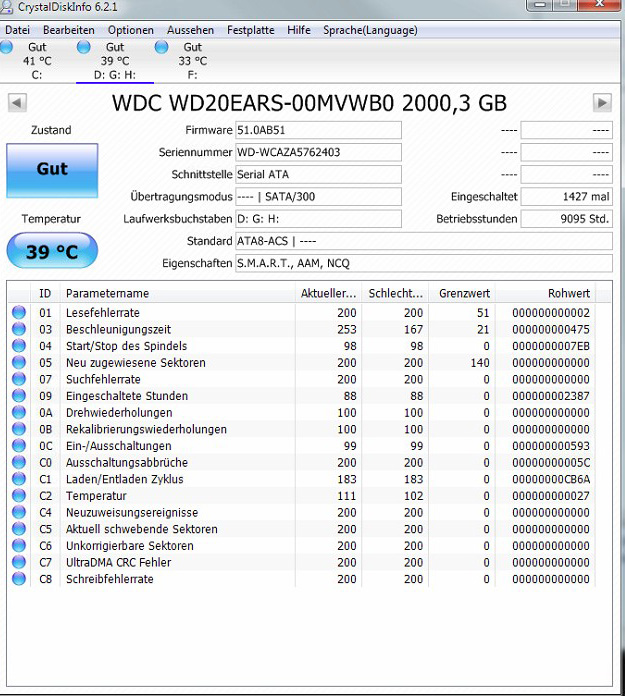

Das es stehen geblieben ist, könnte auf ein Problem der Platte hindeuten. Poste doch mal den Screen von CrystalDiskInfo (die Portable Edition reicht und ist frei von Werbung), ziehe aber bitte das Fenster soweit auf, dass alle Attribute und auch die Rohwerte vollständig sichtbar sind.

Sieht auch gut aus, außer 2 Lesefehlern ist das nichts zu sehen und da es keine schwebenden Sektoren gibt, waren die entweder harmlos oder es gab mal schwebende Sektoren aber die sind nach den Überschrieben wieder in Ordnung gewesen. Das Programm kann sich einfach so aufgehängt haben.

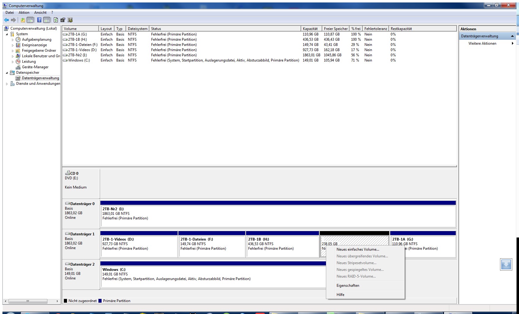

So, nun bin ich zurück. Ich habe die Festplatte nun mit der Datenträgerverwaltung ausgelesen und es wird folgendes angezeigt (siehe Bild). Was heißt "nicht zugeordnet"? Beim rechtsklick darauf steht da nur "neues einfaches Volume" beim folgen der Anweisungen ändert sich nicht dabei... was mache ich falsch?
Das Ziel sollte sein daß ich eine Partition von 2TB bekomme wie der oberen Festplatte.

Dein Datenträger hat bereits vier primäre Partitionen. Das ist die max. mögliche Anzahl.
Um eine einzige primäre Partition zu bekommen musst du zuerst alle Partitionen auf der
Platte löschen und anschließend eine neue anlegen.
Natürlich sollten vorher noch alle Daten gesichert werden (Stichwort Backup).

Das mit den 4 Partitionen gilt nur für primäre Partitionen.
In einer erweiterten Partition (die als primäre gezählt wird)
können weitaus mehr Partitionen angelegt werden.

Und es gilt nur bei MBR Partitionierung, GPT erlaubt mehr Partitionen. Wobei ich mich immer frage, wieso manche Leute so viele Partitionen anlegen? Das verlängert nur die Bootzeit und man hat früher oder später immer das Problem, dass sie eine zu klein und die andere zu groß gewählt worden ist.
