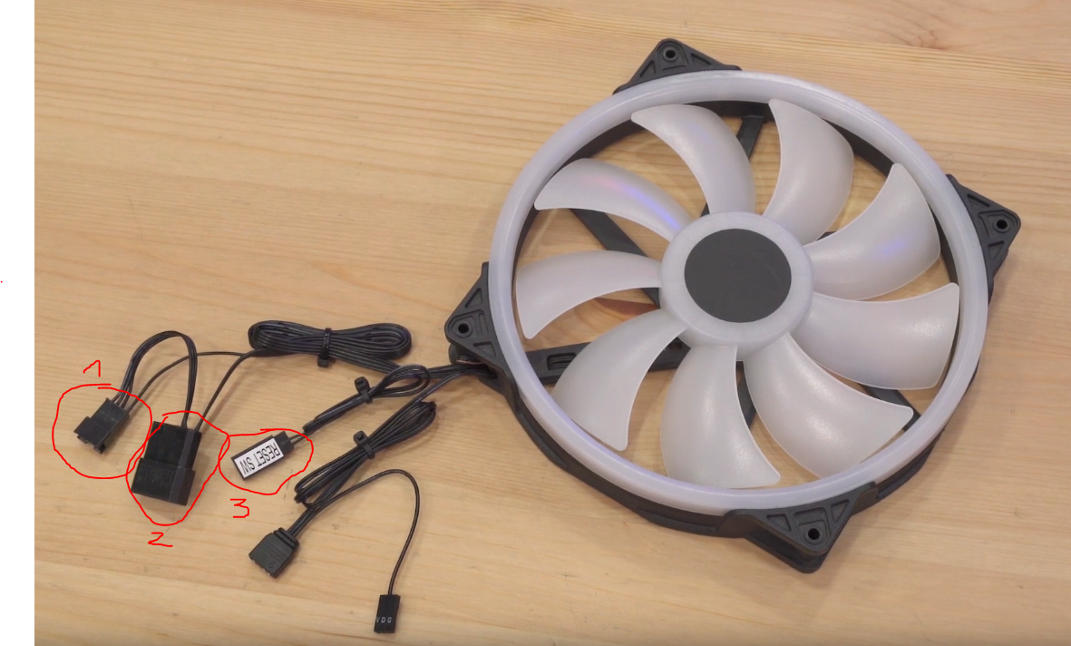

Anbei die Ansicht von einem der Lüfter:
2) ist der Molexstecker welchen ich mit meinem Netzteil verbunden habe
3) war bereits out of the box an-/zusammengeschlossen in Verbdinung mit dem zweiten und dem FrontPanel Header auf dem Mainboard.
1) Hier weiss ich nicht was mit dem Stecker angefangen werden soll/kann. Ist das quasi eine "daisychain" um weitere Lüfter daran anzuschließen? Die anderen 2 unten rechts, ohne Marker, sind ja die ARGB Anschlüsse für das Mainboard, welche ich nicht besitze.
Was kann ich nun, idealerweise "einfach/schnell" tun um die Lüfter zu runterzuregeln (nicht PWM Sytle, das ist klar) ?

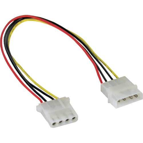

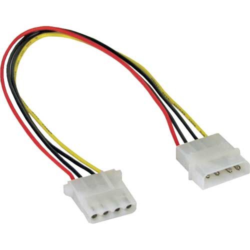

Ich habe bei der Recherche gelesen man könne den Molexstrang vom NT so ändern, dass 7V anliegen, 5v wären sicherlich zu lasch.

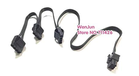

Ich habe aber ein solches Kabel am NT:
In den Anleitungen war immer die Rede bzgl. gelben und roten Kabel, das ist hier abe rnicht ersichtlich :D

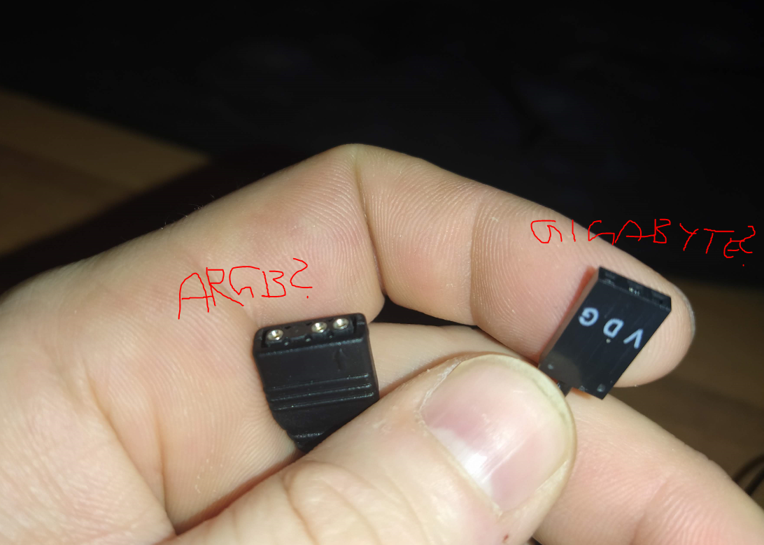

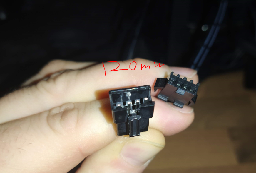

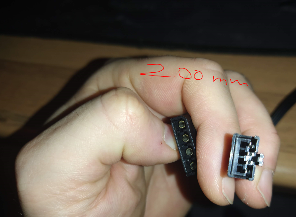

Ich hab mal Bilder der Kabel gemacht welche von den 2 Lüftern kommen.
Kabel vom 200mm Lüfter
Kabel vom 120mm Lüfter
"Freiliegende" Kabek wovon ja eins das ARGB Kabel sein sollte und das andere soweit ich weiss eins für Gigabyte Mainboards.
Verbunden sind aktuell das Lüfterkabel vom 200mm mit dem männlichen vom 120mm (der weibliche ist übrig, vermutlich für weitere Lüfter in Kette!?) und ein molex Stromstecker vom Netzteil geht in den Adapter vom 200mm Lüfter. Gesteuert wird die Beleuchtung mit einem Kabel welches aus dem Frontpanel kommt und mit dem Headeranschluss für "restart" verbunden ist.
