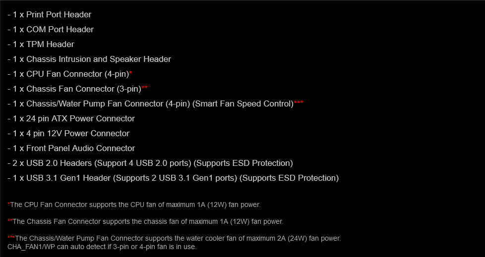

genau weder mein Mainboard noch mein Gehäuse hat eine rgb steuerung.
Und ich bin halt nicht sicher was für eine Steuerung ich mir holen soll, um die Lüfter zu steuern und das kompatibel mit dem mb ist.
ich hatte das direkt Aeroone gefunden p7h1 oder das von corsair aber weiß nicht ob das funzt?
beim ersten foto sind alle die anschlüsse vom mb drauf
und beim link wird glaube genau das problem beschrieben was ich habe, mit den 3 und 4 pin anschlüssen für den rgb hub.
