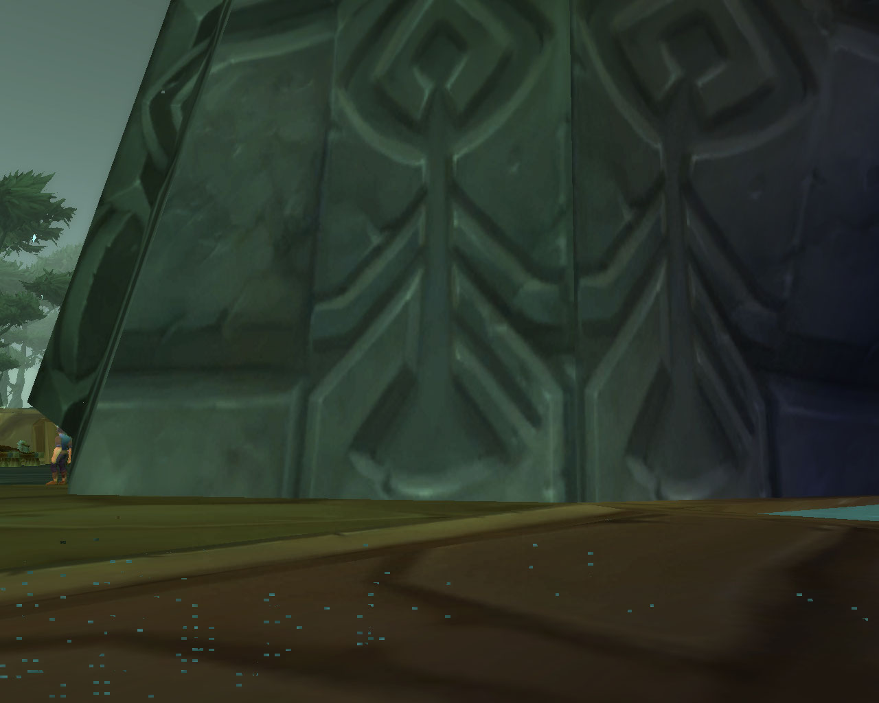

Das Problem das bei mir Auftritt, und ich zum Anlass nehme eine neue Karte zu kaufen ist folgendes. Bei Polygonstarken Gebilden, bekomme ich starke Pixelfehler angezeigt, von daher schliesse ich auf einen Speicherdefekt. Da ich nur Halflife 2 und CS:S bzw. WoW als Games installiert habe, kann ich nur dort meine Erfahrungen preisgeben. Bei HL2, sowie kurz angetestetem CS:S treten keinerlei Fehler auf, auch die Performance ist "normal". Jedoch in WoW, sieht das ganze schon anders aus. Anbei ein Screenshot.
Ein Test mit einer ATI Radeon 9250 256Mb 128bit, lieferte ein sauberes Bild und keine Grafikfehler wie eben beschrieben.
