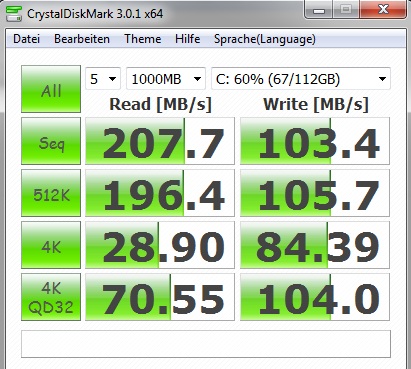

Hier noch die Werte von meiner Corsair Force 3 SSD(124gb).
Hab Sie zwar nur unter SATA II angeschlossen, sie müsste aber trotzdem bisschen mehr Leistung bringen oder?

Poste mal einen Screenshot vom AS-SSD Benchmark, da sieht man den Treiber und auch ob das Allignment stimmt. Es sollte der msahci sein und den solltest Du auch bei der alten SB750 verwenden, denn der AMD_AHCI unterstützt für diese Southnbridge kein TRIM, offiziell zumindest.
Außerdem solltest Du nicht vergessen, dass die Sandforce Controller die Daten komprimieren und die beworbenen Transferrate mit ATTO mit extrem komprimierbaren Daten (nur Nullen) gemessen werden. Reale Daten sind weit weniger komprimierbar und damit die Werte teils sehr viel schlechter. Man kann die AData 510, Force3 und Mushkin Chronos leistungsmäßig mit einer Agility3 vergleichen und dafür gibt OCZ im Datenblatt auch die Werte mit nicht komprimierbaren Daten (AS-SSD Benchmark) an:
60GB: Seq. Lesen 180MB/s, seq. Schreiben 65MB/s, rand. 12.500 IOPS (50MB/s)/ 17.500 IOPS (70MB/s)
90GB: Seq. Lesen 180MB/s, seq. Schreiben 105MB/s, rand. 21.000 IOPS (84MB/s)/ 28.500 IOPS (100MB/s)
120GB: Seq. Lesen 195MB/s, seq. Schreiben 130MB/s, rand. 23.000 IOPS (90MB/s)/ 35.500 IOPS (140MB/s)
240GB: Seq. Lesen 190MB/s, seq. Schreiben 210MB/s, rand. 38.000 IOPS (150MB/s)/ 50.000 IOPS (200MB/s)
480GB: Seq. Lesen 230MB/s, seq. Schreiben 170MB/s, rand. 34.500 IOPS (135MB/s)/ 19.000 IOPS (75MB/s)
Dazu musst Du den einmalige Abfall der seq. Schreibrate ist bei allen Sandforce SSDs nach erstmaligem Beschrieben des Flashspeichers berücksichtigen, der als Übergang vom Neu- in den Normalzustand nur bei den SF-Controllern vorhanden und normal ist. Hardwareluxx hat das in diesem Test von SF-2281 SSDs untersucht und kam auf etwa 25% Einbruch bei 120GB mit synchronem/Toggle-NAND und 40% mit asynchronem ONFI NAND.
Deine Werte passen also.

Unter Umständen wird dann beim Start aber weiterhin 2007 angezeigt, weil es für diesen Controller vielleicht kein neueres Bios gibt. In dem Fall kann man dann eben nichts machen - aber wie Holt schon gesagt hat, sind die Werte der SSD ja ganz in Ordnung, also macht es im Prinzip nichts.
Das aktuellste Bios für das Mainboard einzuspielen kann aber trotzdem nicht schaden, falls du da noch eine ältere Version drauf hast.
Der AHCI-Treiber wird erst später von Windows geladen, hier steht zur Auswahl msahci von Microsoft, oder amdsata von AMD - empfehlenswert ist wie gesagt in deinem Fall tatsächlich der msahci, da der auch bei den älteren AMD Chipsätzen TRIM unterstützt.
