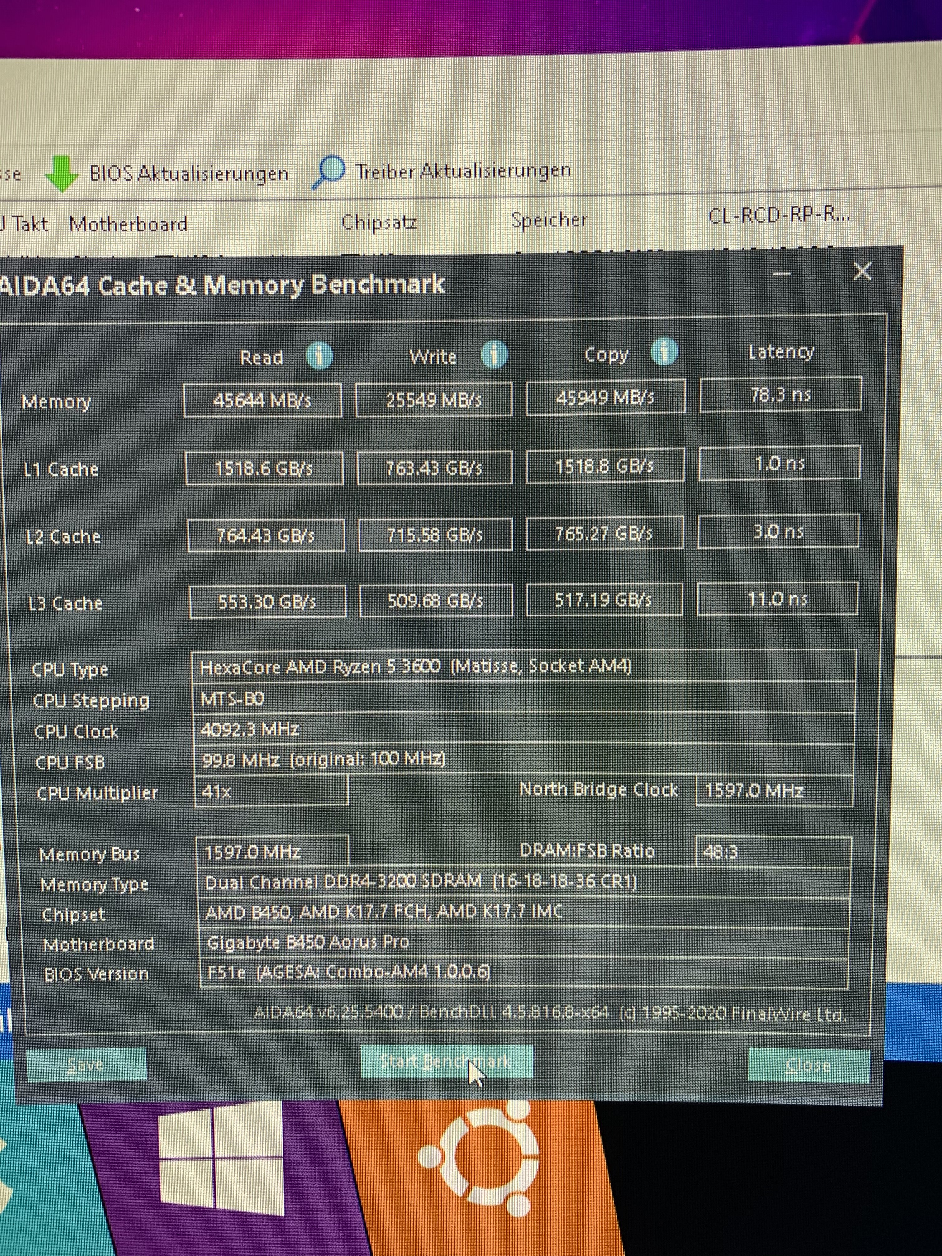

Hey, hab da eine frage, und zwar geht es um die Lantenz der Speicher.
Beide Systeme haben die gleichen Arbeitsspeicher drin ..
Beim AMD System ist die ns ziemlich hoch. ( 78.3 ns )
beim Intel system ist die bei 53.5 ns
sind die werte beim AMD gut oder schlecht ?

ok danke , dachte schon das ist eine bremse im System ^^
finde nur das dass Intel System Flüssiger läuft bei Games als das Amd System.
beide Systeme haben sogar die gleiche GPU ( 2070 Super )
Der 3600er wird eh verkauft wenn die 4000er Serie gut wird.
dazu noch ein B550 Board .
hab nur keine Ahnung von RAM OC ,, was für werte würdet ihr mir denn raten ?

Zuerst wäre ja interessant, welches System du optimieren willst und was für ein RAM genau verbaut ist.
Bei 3200CL16 kann halt alles an ICs (Speicherchips) verbaut sein.
Poste doch mal ein Foto vom Sticker am RAM (Lotcode). Dann sag ich dir, was verbaut ist, und ob und wieviel man da raus holen kann.

ok kann ich aber erst später mal machen ( AMD System )
vom Intel System könnte ich sofort

Hier die 4.32 von Corsair mit Samsung C-Die ... gekauft als 2 x 8 GB Kit und 3200 MHz (16-18-18-36-//1). Laufen stabil mit 3666 MHz bei 18-19-19-39-//1 - 1.36 Volt
Das ist weit mehr als erwartet und bringt ca. 10 % mehr = read - write - copy im Aida-Bench
3733 MHz und 22-22-22-41 -//1 funktioniere auch noch - aber durch die schlechteren Timings keine Mehrleistung. Trotzdem beachtlich, dass der 3200er Speicher mit den Einstellungen bootet und auch läuft.
Subtimings habe ich noch nicht weiter versucht zu optimieren. Bin da noch in der Lernphase.
Nachtrag: Timings für 3733 MHz nach oben korrigiert!
