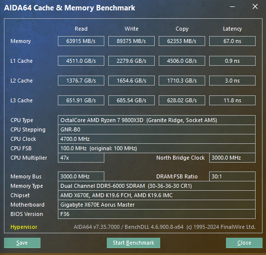

hab mich mal umgeschaut und umgehört, die Leute bekommen mit gleichen Setups um die 40-60ns Latenz in Aida64.
Ich jedoch bekomme 86-100ns Latenz in Aida64.
Schlussfolgerung: Wenn die meisten anderen mit gleichen Setup deutlich weniger Latenz haben, stimmt wohl was nicht bei mir.

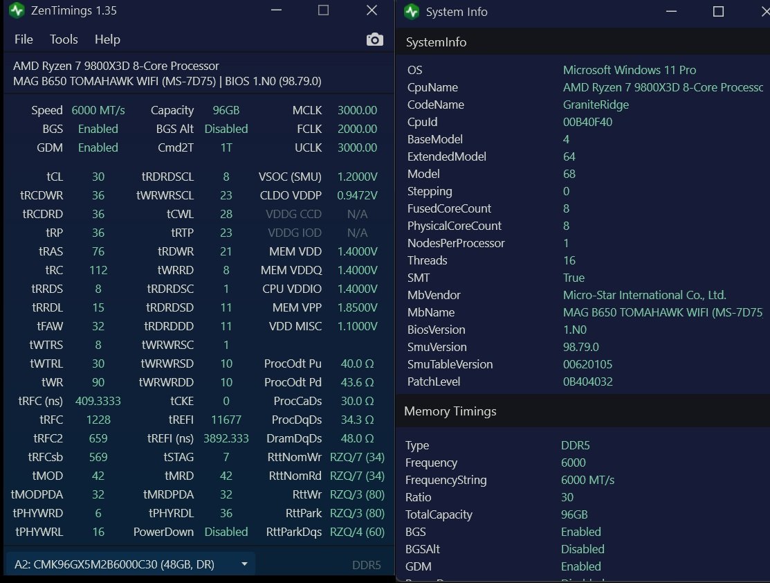

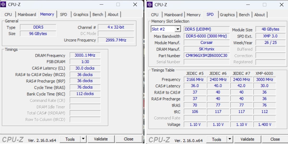

Aida64 Test durchgeführt nach Neustart des PCs, keine Programme sind gelaufen. Die RAMs befinden sich in den richtigen beiden Slots und laufen im Dual Modus (4x32bit) und UCLK = MEMCLK eingestellt im Bios, XMP aktiviert.
Das System ist Generell Neu aufgesetzt, und eben die Programme und Spiele installiert die man halt braucht/haben will.

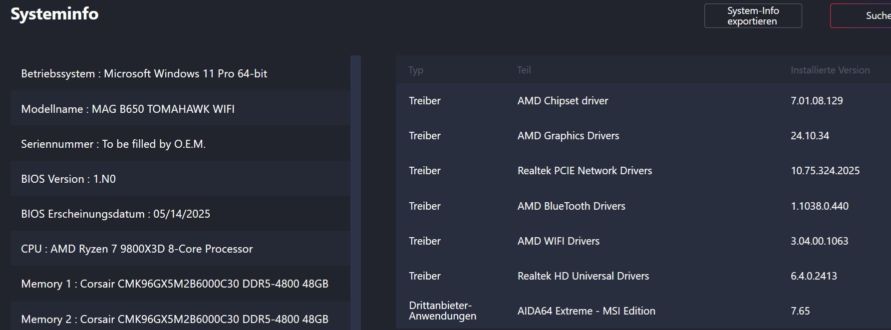

Meine Komponenten: B650 MSI Tomahawk, 9800X3D und der Arbeitsspeicher ist ein Corsair Vengeance 96GB Kit 2x48GB, DDR5-6000, CL30-36-36-76 CMK96GX5M2B6000C30 , WD SN850X NVME SSD falls das von Relevanz ist, Windows 11. Bios Update erst vor 3 Monaten ca. gemacht. Mainboard und Grafikkartentreiber am Neuesten Stand, Windows Updates am neuesten Stand.

Der Chipsatztreiber ist veraltet. Es gibt auch eine neue Bios Version.
@Knito lol, das System hab ich vor ner Woche oder so Neu aufgesetzt, also dann aktualisiere ich mal und sage dann bescheid.
@Knito Neuer Chipsatz installiert, Latenz ist gleich schlecht geblieben.

@GNisAAO Hier ein Vergleich zu meinem (recht ähnlichem) System:
Im Ganzen sind Deine Werte nicht schlecht. Meine Caches sind irgendwie langsamer, weis der Hund..
40-60 Latenz wirst Du mit AMD nicht finden. Waren das Intel Systeme? Vielleicht mit irgendwelchem magischen RAM kommste nahe 60 aber ganz bestimmt nicht drunter, nicht auf AM5 mit der CPU.
Meine Latenz ist auch nur besser, weil ich die Timings manuell auf "Bullzoid timings" (siehe Google) for HYNIX-A chips eingestellt habe. Die waren sonst auch mitte 70 bis 80. UND Du hast 2x48, ich 2x32, kann sehr gut auch damit zu tun haben.

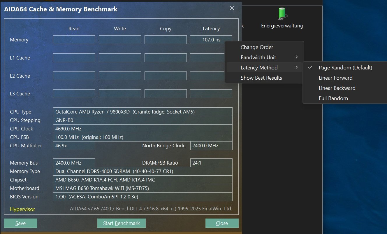

Bios Update gemacht, jetzt ist im Bios natürlich wieder alles zurückgesetzt, also die Rams laufen jetzt mal auf 2400 ohne xmp noch und da hab ich jetzt noch höhere Latenz nämlich 107ns, gleich werde ich das Bios Neu einstellen und neu testen

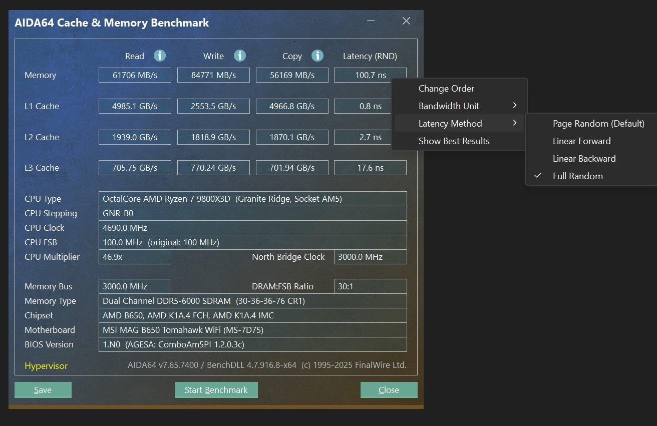

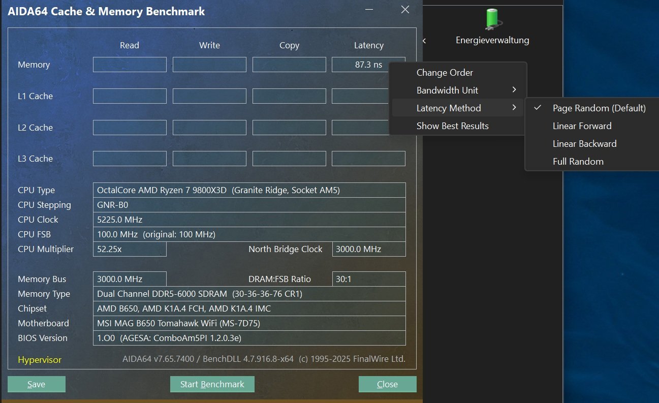

1. Testest du Latenz mit Page Random oder Full Random?
2. Ja mit 60rum kann man schon eher zufrieden sein aber ich sehe auch da keinen grund warum ich 20ns mehr haben sollte
3. Ja ich habe meist mit 7800x3d oder 9800x3d Systemvergleiche gemacht also normal haben die leute zwischen 50-60 du bist schon etwas über denen mit 67 aber eher noch hinnehmbar als meine fast 90.
4. Dass ich mehr Speicher habe, ja da kam mir auch schon eine Info unter dass das höhere Latenz verursacht, eine Endgültige Bestätigung dafür konnte ich aber noch nicht finden.

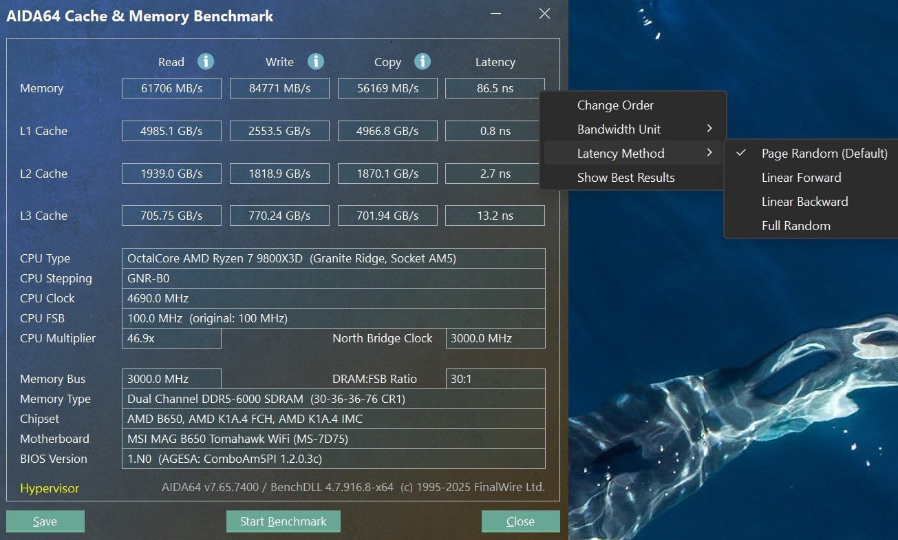

So Bios ist ja geipdated UND RAM laufen jetzt wieder auf 6000 aber Latenz ist gleich schlecht geblieben

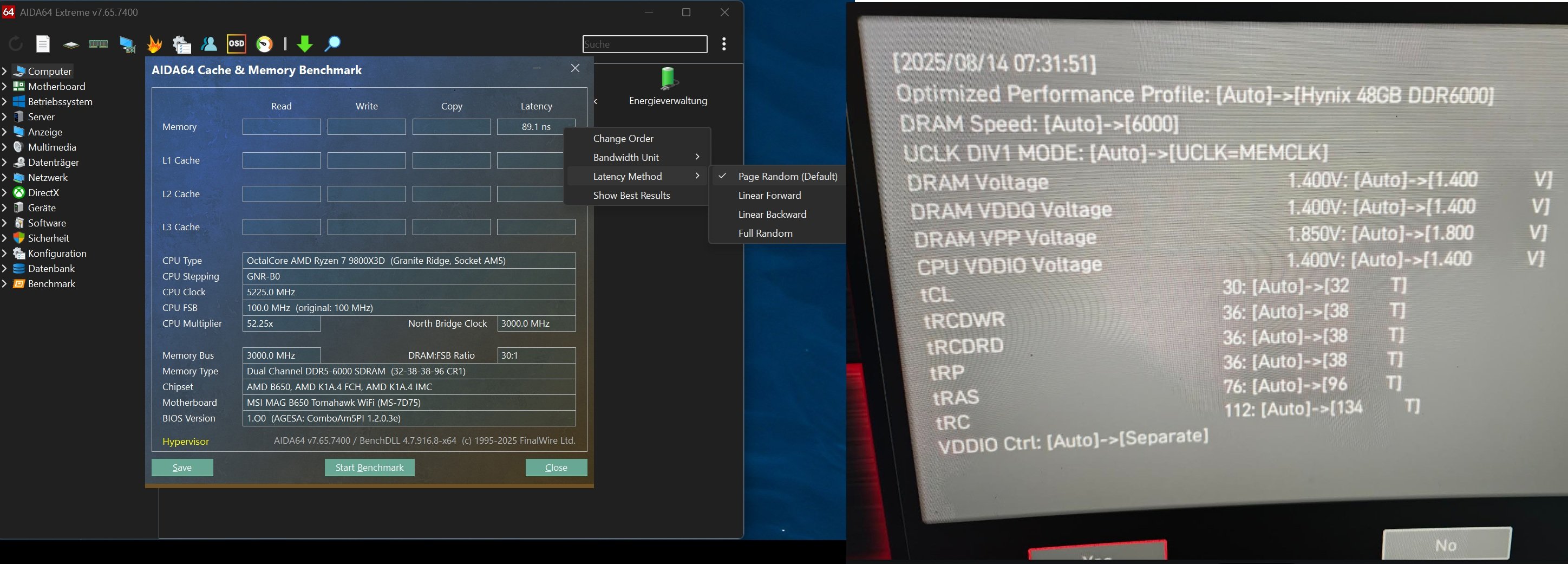

@GNisAAO Test war mit "default" Einstellungen. Finde mal raus, was da für RAM verbaut ist, und dann bessere timings finden? Hilft definitiv.
Hab mal von A-XMP auf HYNIX umgestellt, Latenz ist gleich schlecht geblieben.

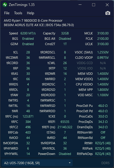

Deine Werte führ tRFC, tRFC2, tRFCsb sind zu hoch. Dein Wert führ tREFI ist zu niedrich. Damit schaft man das nicht.
Mein Hynix E-die läuft mit tRFC 500 and tREFI 65k. zum Beispiel. Sind 2x 16GB SR Sticks.
Die Hynix Profil Werte sind ja auch schlechter. Sind ja cl32.
Das kann ja nicht besser werden.
EDIT:
so siehts z.b. bei mir aus.
Kannst ja die ganzen Subtimings mal übernehmen, aber dennoch bei 6000CL30 bleiben.
Denk dran, dass ganze ist RAM OC, liegt am Speichercontroller der CPU usw. und du kannst dir dein Windows zerballern :)
Ich hab 6200CL32

Lad dir mal Zentimings runter und poste nen Screenshot davon.
"keine Programme sind gelaufen." wie im Einganspost steht
Und Zentimings screenshot ist doch schon im Eingangspost drin.

Das dürfte daran liegen das es 48 GB Module sind, noch dazu von einem RAM Hersteller der selbst keine Chips produziert sondern zukauft. Das kann man ja auch sehen an den Specs.
CL30-36-36-76 bei dem 96er Kit wärend der Vergleich hier ein 30-36-36-30 verwendet.
