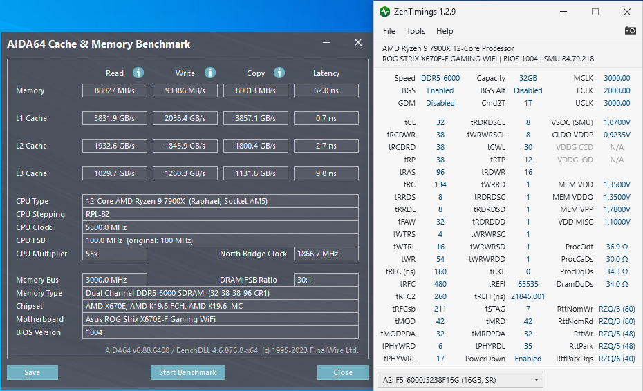

Dann poste doch mal so einen Screenshot mit den Timings... Dann kann man sehen ob die auch Auto haben oder halt hart dran rumgefummelt haben. Ganz einfach. Anstatt das du immer wieder sagst Google doch... Bei Google kommen halt verschiedene Sachen raus...
Die Leute hier wollen dir helfen. Aber wenn du dich so weigerst und sagst das muss mit Auto/Stock gehen und keinen Screenshot zeigst wo es wirklich so ist. Dann kann man halt auch nicht helfen.

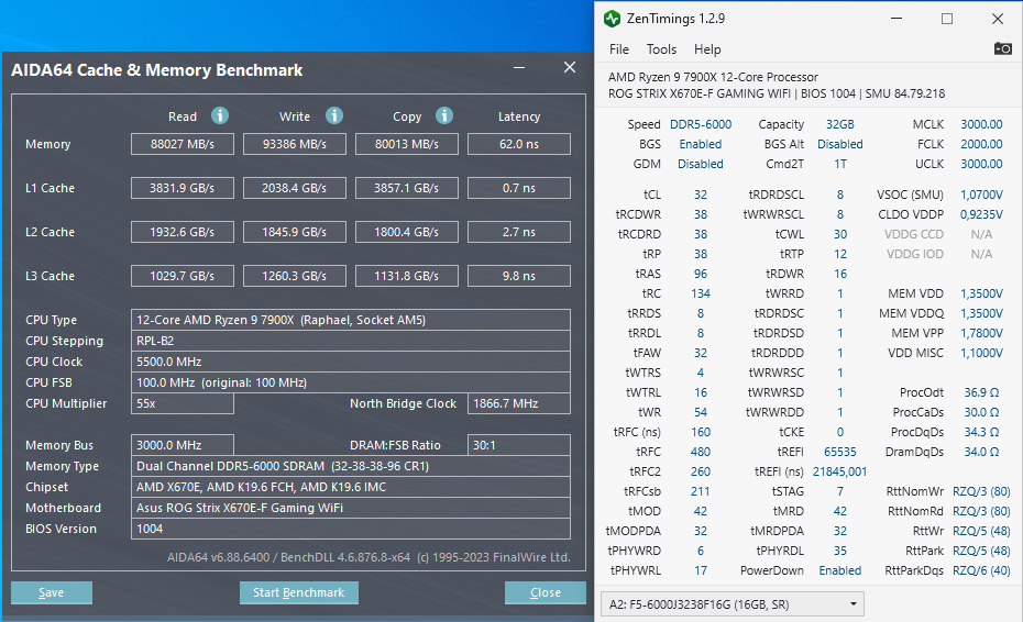

9800X3D, 96GB mit 61.6ns, aber nicht auf Auto (wer hätte es gedacht) ;)
Es sagt hier ja keiner, dass 60ns unmöglich seien. Nur ohne angepasste Subtimings wird das halt nix.

  • Du hast eine Latenz von ca. 87ns, laut deinen Informationen solltest du mit Expo/XMP auf ca. 60 kommen.
  • Du hast 96GB RAM also wird die Latenz eh höher
  • deine Timings sind halt nicht so scharf, wie sie evtl. sein könnten.
  • mehrere Leute sagen dir, das ist normal bzw. geben dir Stellschrauben.
Ich hab nun Google bemüht, für dich...
Folgende Adresse und Bilder auf die schnelle gefunden:
32 GB 6000CL30 72ns
64GB 6000CL30 82ns
32GB 6000CL30 62ns
wenn man sich nur mal die 2 32GB Kits anschaut, sind da massiv Unterschiede bei tREFI und tRFC, was das ganze vermutlich schon erklären dürfte und hier auch schon mehrfach genannt wurde.
Zusaätzlich kommt hinzu, dass die Latenz deines RAMs nunmal zunimmt, wenn du mehr RAM hast...

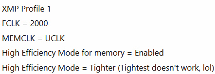

und zwar ohne Manuelles Tweaking.
Achso?
Frag doch die Google KI was die letzten zwei Absätze mit "High Efficiency Mode" bedeuten ;)

Du sagst du willst Resetten und Sachlich sein aber warum erkennst du den Fakt dann nicht an den ich vorhin grad gepostet habe (der mit den 192gb AUTO Settings C30 Corsair 6000er alles gleich und auch auf RYZEN)
https://forum-en.msi.com/index.php?...aida64-on-7950x-and-x670e-carbon-wifi.392344/
Das mit der Speichergröße dass die daran Schuld ist, ist wie gesagt widerlegt.
Leute seht es halt ein das meine Latenz zu hoch ist, auch für AUTO Timings, sie ist zu hoch, erkennt den Fakt halt an anstatt hier im Rudel mir einreden zu wollen das sei Normal. Ihr habt ja schließlich auch 0 Belege dafür dass es Normal ist.
Von mir aus ist sie 5-10ns größer wenn man mehr Speichergröße hat, aber dann ist es Irrelevant weil wir bei mir von 30-40ns Unterschied sprechen.
Frag du mal deine Augen auf was HIGH EFFENCY MODE bei mir im BIOS eingestellt ist, im Eingangspost findest du ein Bild dazu, das ist bei mir nämlich auch auf AUTO und somit sollte es laufen also aktiviert werden automatisch wenn nötig was wohl der fall sein müsste, oder soll ich jetzt extra von AUTO auf Enabled schalten und nochmal testen, frisst du dann einen Besen wenn die Latenz nicht Niedriger wurde? Deal?
