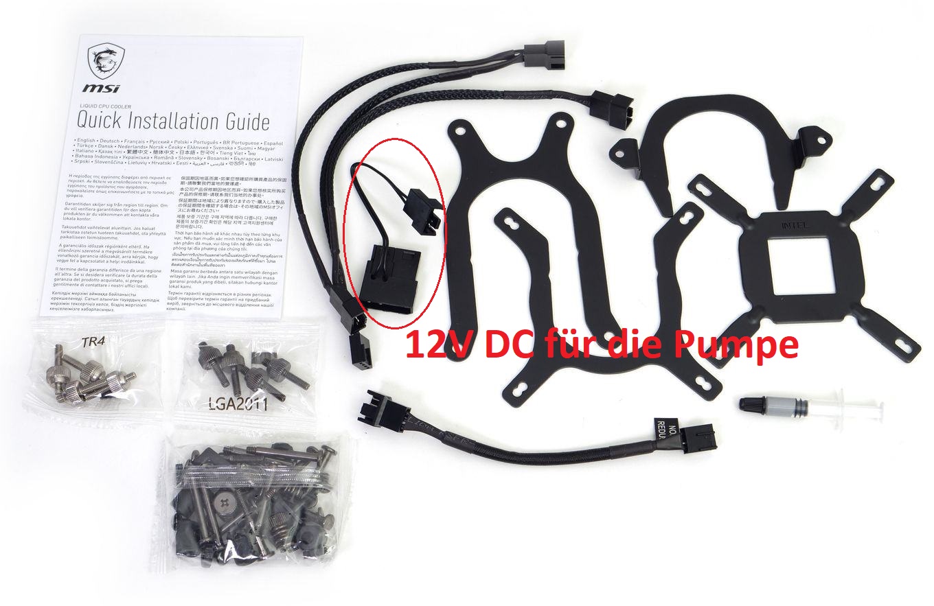

das ist ganz leicht zu bewerkstelligen. Stelle sicher, dass die Pumpe stets mit 12V (DC) läuft. Dann ist es dir überlassen, ob du sie am Mainboard anschließen willst (z. B. an eine der CHA_FANx -Anschlüssen). Allerdings müsstest du in diesem Fall dann sicherstellen, dass der Anschluss im BIOS >>fest<< einstellbar ist auf 100% bzw. eben die 12V, weil die Pumpe für konstante 12V konzipiert ist. Du hättest dadurch lediglich den Vorteil, dass du nachher im Windows die Pumpendrehzahl rauslesen könntest (in deinem Fall 4200rpm).
Wenn du die Pumpe an den CPU-Fan Anschluss anschließt (es sind 2 verfügbar, die sich aller Voraussicht nach gleich regeln lassen), dann wird die Pumpe stets gedrosselt, was nicht Sinn einer 12V DC Pumpe ist. Im worst-case senkt man die Lebensdauer dieser oder ein Defekt liegt nicht in ferner Zukunft.
Am besten machst du es so:
Du nimmst den beiliegenden Molex-Anschluss zum 3-pin-FAN-Anschluss (ja, es sind nur 2-Pins belegt, weil der Tachosignal-Pin wegfällt, aber der Connector ist immer noch derselbe) und schließt die Pumpe dort an.
Dann hättest du sichergestellt, dass die Pumpe immer mit seinen spezifizierten 12V DC direkt über das Netzteil läuft und du brauchst dir keine weiteren Gedanken mehr darüber machen.
Die 3 Lüfter hingegen betreibst du dann mit dem Y-Kabel (3x 4-Pin zu 1x-4Pin) am CPU_Fan Anschluss an und lässt sie am besten temperaturgeregelt, damit du auch ein leises System hast und nur bei Last/Volllast die Lüfter höher.
Wie der User yakuza bereits schrieb: der CPU-Fan-Anschluss kann max. 1A liefern!
Jetzt müsste man schauen, wie deine 3 Lüfter jeweils spezifiziert sind (das kannst du zumeist direkt von der Lüfternarbe ablesen, wieviel Ampere sie haben). Im schlimmsten Fall gehen sie alle zusammen höher als 1A und dann könnte der Anschluss zerstört werden.
Dann machst du es bei obigem Szenario so, falls alle 3 Lüfter zusammen 1Ampere überschreiten sollten:
2 der Lüfter schließt du an den CPU_Fan Anschluss an (mit deinem Y-Kabel für 3 Lüfter, wovon du das dritte dann eben einfach frei lässt) und eines der Lüfter direkt an den CPU_OPT Anschluss. Dann bist du auf der sicheren Seite.
Wenn die 3 Lüfter 1Ampere nicht überschreiten, dann kannst du sie ruhigen Gewissens einfach mit dem Y-Kabel alle zusammen am CPU_Fan-Anschluss betreiben).
