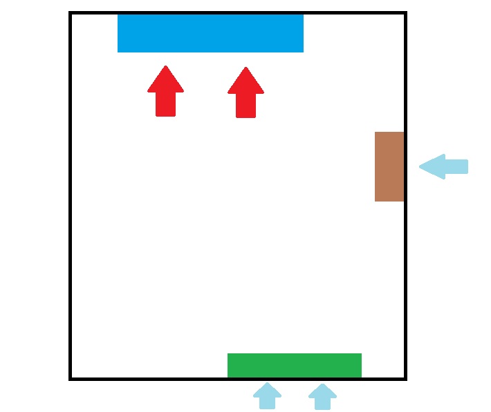

Nach unten, hatte ich auch schon überlegt.
Aber ist da, bezgl. Staub, kein Problem?
Meinste es so?

Könnte man so machen, ne Vollbestückung an Lüftern ist halt schon Heftig. Du könntest z.B. auch ne Kraken nach oben Montieren. Also GPU unten rein + 1 Lüfter Front + oben die Kraken.
Vorteil: Weniger Lüfter, überdruck Prinzip
Nachteil: CPU kühler bekommt vorgewärmte Luft.
Edit: Oder eben anders rum also GPU oben CPU unten.
Probier doch beides aus. CPU oben + GPU Vorne oder Unten und dann das Gegenteil.
Ich wäre für CPU AiO Vorne und GPU AiO Oben. Zusätzlich könnte man unten 1 Lüfter und Hecklüfter ist immer gut.
