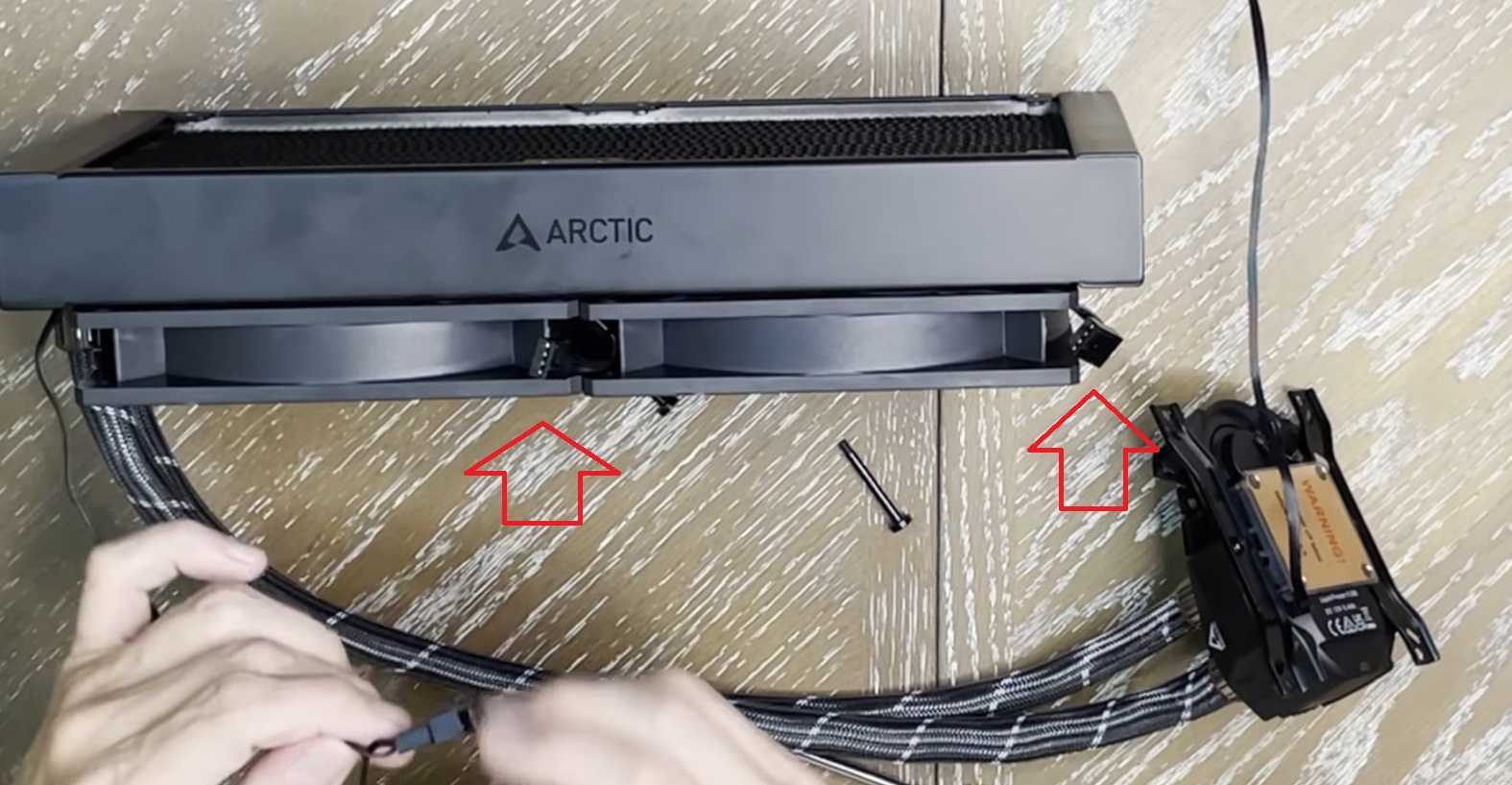

Ich habe das Kabel bestellt das du mir vorgeschlagen hast, bei dem einen ist nur das problem das es ein anschluss und kein stecker ist, also geht das ohne adapter bestimmt nicht, aber da er läuft scheint es trotzdem über den AIO Anschluss zu gehen.dSi schrieb:du brauchst ein Y- PWM Kabel woran du beide sperat anschliesst oder zwei PWM Kabel

der 6er Pack ?loocoo schrieb:Ich habe das Kabel bestellt das du mir vorgeschlagen hast

dann musst du beide Lüfter Seperat anschliessenloocoo schrieb:

siehst du hier in dem Video wie er beide abzieht und so musste das dann auch machen

Aber wie wenn das eine ein Stecker und das andere ein Anschluss ist? Und ja meine Backplate ist definitiv verstärkt also alles super, vielen Dank.dSi schrieb:mehr bringt nicht immer mehr bei Sockel 1700 weil sich dann der Sockel durchbiegt, deswegen gibt es von einigen Herstellern extra eine verstärkte Backplate damit das nicht mehr passiert. Mehr Anpressdruck ist zwar immer besser für 1-2-3 Grad bessere Temperaturen aber ohne verstärkte Backplate kann sich eben der Sockel durchbiegen und auf dauer schaden nehmen.

hä? das sind beides anschlüsse weil es ganz normale Lüfter sind bei Arcticloocoo schrieb:Aber wie wenn das eine ein Stecker und das andere ein Anschluss ist? Und ja meine Backplate ist definitiv verstärkt also alles super, vielen Dank.

Ah okay dann muss ich das mal auseinander ziehen oder bauen, bei mir sieht das anders aus, da ist ein adapter zwischen und deswegen dachte ich das. DanködSi schrieb:die MX4 war bis 2021/2022 etwas fester, wodurch bessere Temperatur erzielt wurden weil mehr Füllstoffe enthalten waren, doch viele Leute hatten dadurch Probleme mit der verteilung der WLP weil Sie eben die Punkt Methode angewendet haben, weiterhin haben viele Leute Probleme beim lösen des Kühlers gehabt mit der alten MX4, weil Sie die CPU nicht erst kurz vorgewärmt haben vor dem lösen.
Arctic hatte daraufhin die Schnauze voll gehabt und die MX4 Flüssiger gemacht was aber dazu führte das die Temperaturen mit der neuen um 4 Grad schlechter wurden. Die alte konnte sogar mit Thermal Grizzly Kryonaut mithalten, Temperatur Technisch.
