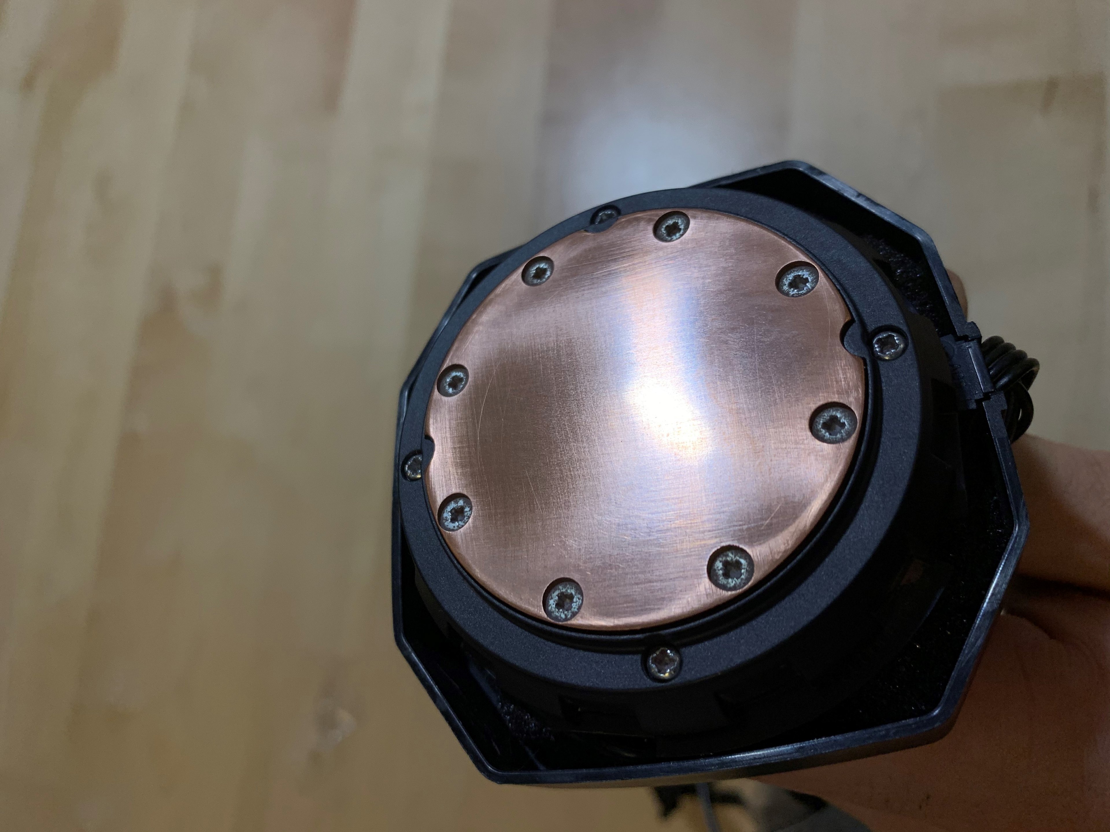

So bin jetzt mit allem fertig.
Da ich heute eh noch zum Baumarkt musste, habe ich mich dazu entschlossen, das Schleifpapier zu besorgen. (Ich werde es auch noch für ein paar modding Projekte benötigen) und sogar bis 1200 hoch geschliffen, weil ich den Kommentar mit "800 reicht" nicht mehr gelesen habe^^
Zu den Temperaturen: vorher mit stock cooler: 52Grad unter last nach 20min Prime95 und nachher mit AIO 38 Grad und dass bei einer intake Temperatur von 22.1 Grad, wobei hinten bei meinem PC jetzt etwa 25.2 Grad warme Luft heraus kommt. Also ja, es ist auch deutlich leiser unter Last wobei man wirklich sagen muss, dass der stock AMD cooler wirklich nicht schlecht ist.

EDIT: habe übrigens mit 400,800,1200 auf Nassem Papier, welches auf einer Glasplatte geklebt wurde (inkl. einem kleinen Tropfen Spülmittel) geschliffen.

So muss das aussehen ^^
Aber das hätte niemals 5°c ausgemacht
Reaktionen: so_oder_so
Weiß ich nicht wie viele Grad das ausmacht^^ Aber jetzt ist es auf alle Fälle glatt wie ein Baby-Popo und mein Gewissen ist beruhigt :D

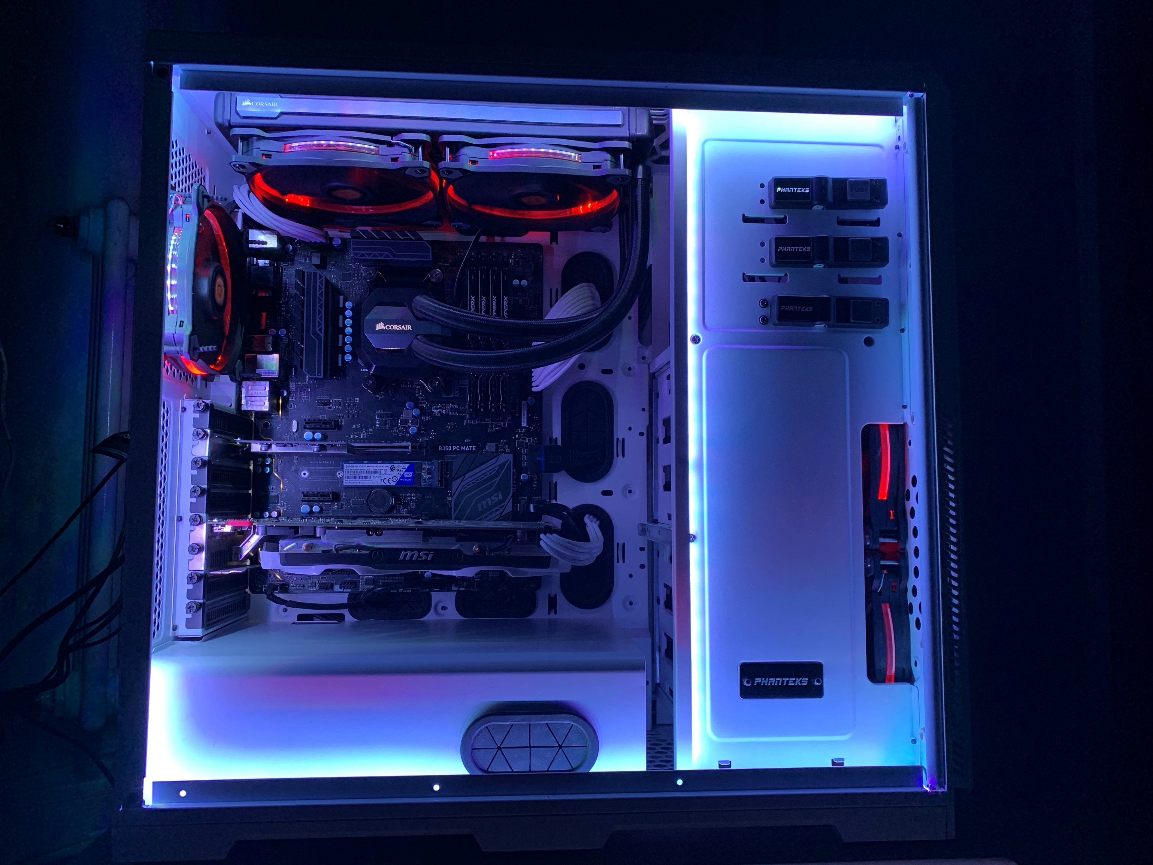

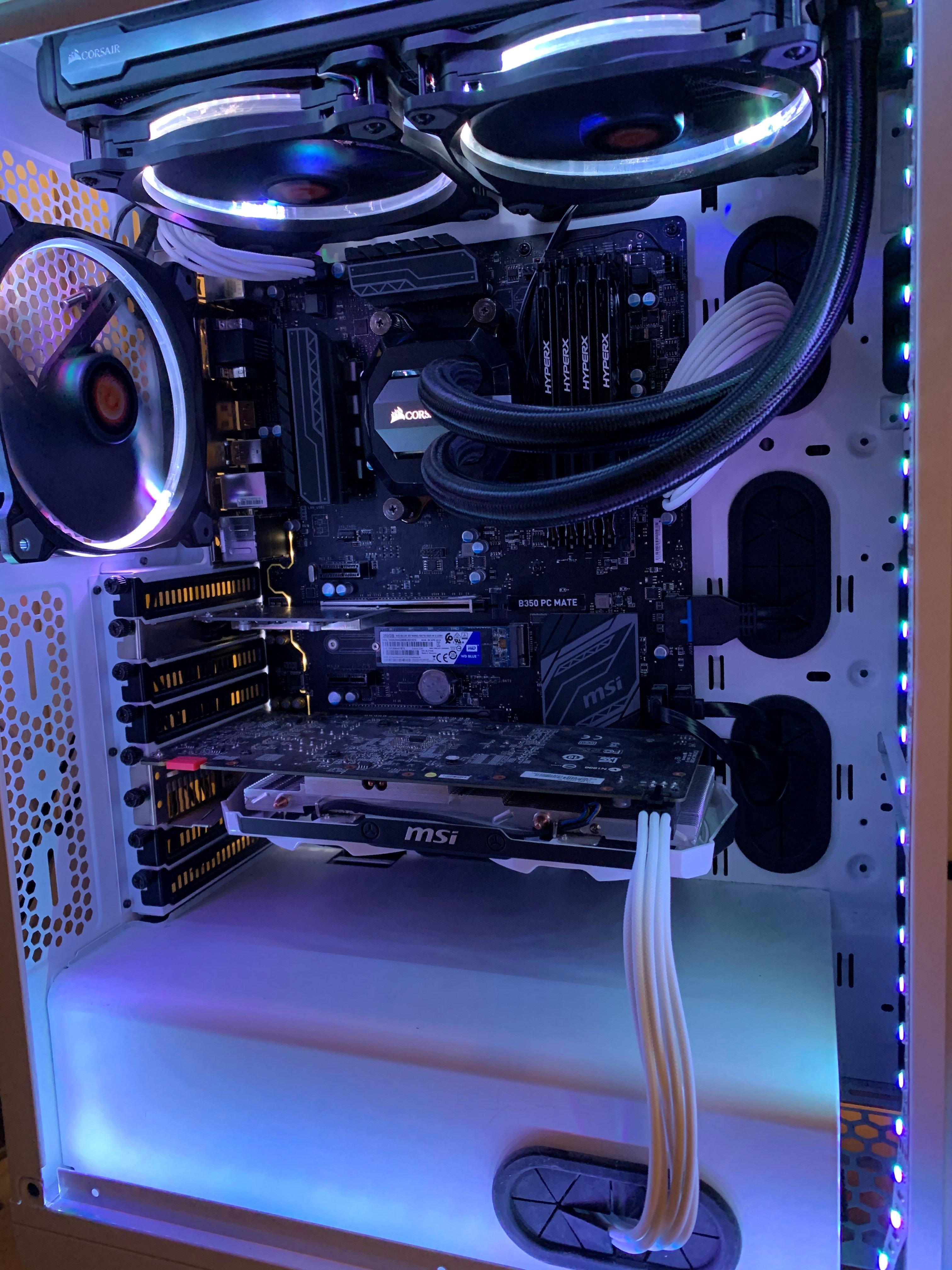

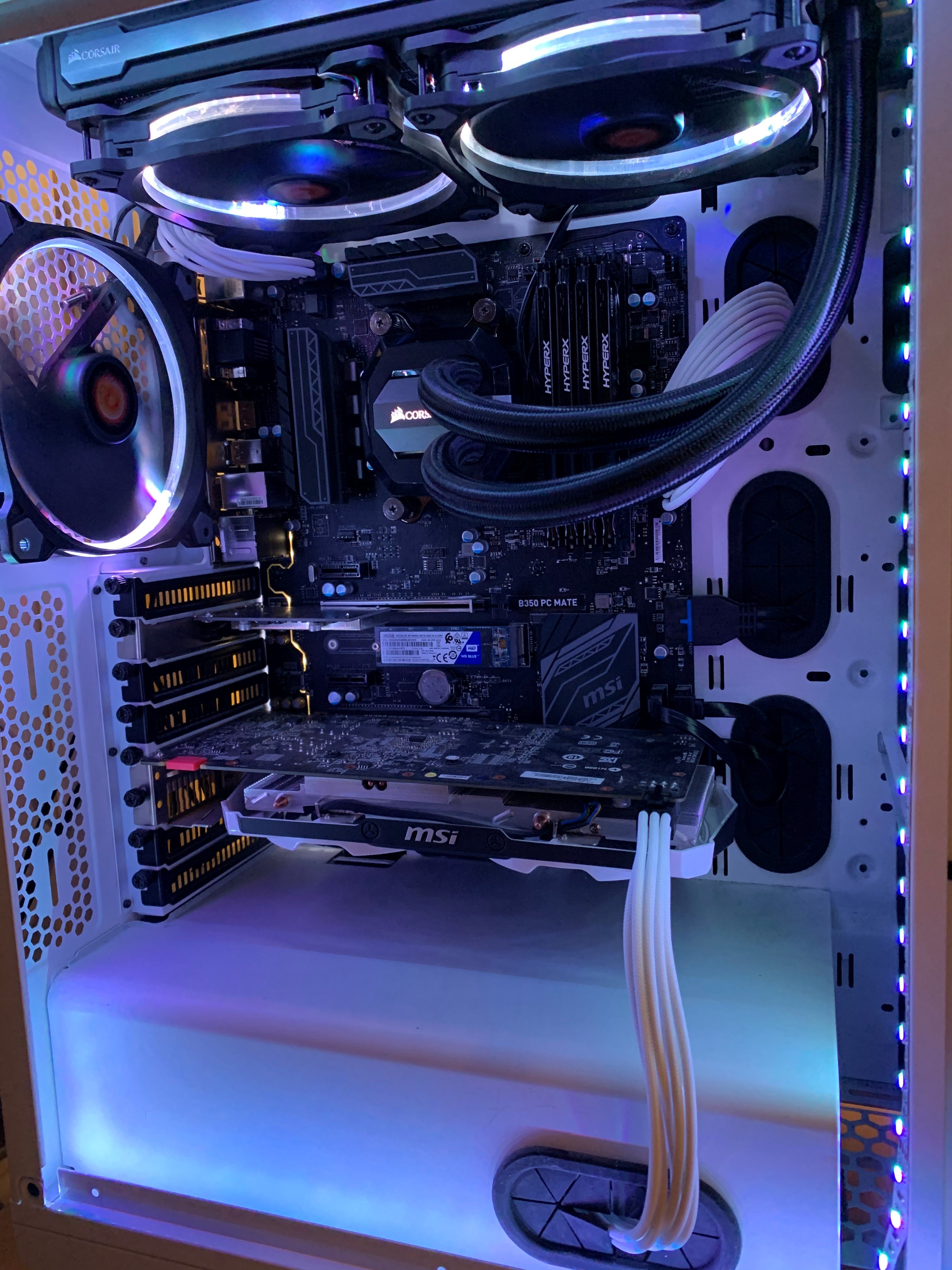

Habe jetzt nochmal meine LED´s neu verkabelt usw. jetzt sieht es so aus wie auf diesem Bild. Ist echt ganz gut geworden und ich bin zufriede
n :)
Reaktionen: Odessit und so_oder_so
Sieht echt gut aus - also das Lapping und der PC! Saubere Arbeit!
