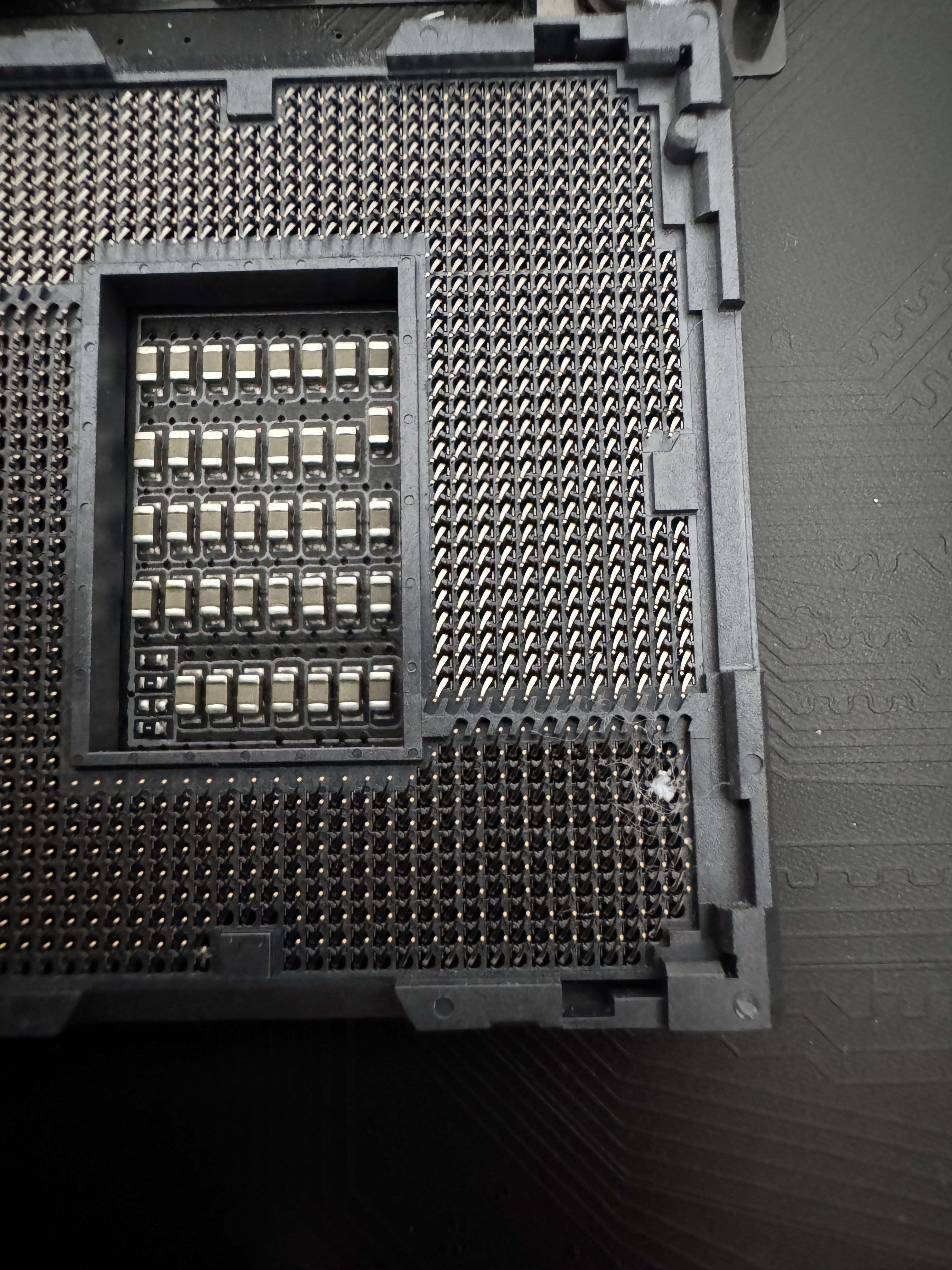

Bei der Demontage der CPU ist mir ein Stück trockene Wärmeleitpaste auf den Sockel gefallen.
Ich habe probiert diese mit Bremsenreiniger an einem Wattestäbchen vorsichtig zu entfernen, jedoch habe ich es wohl verschlimmert (siehe Bild).
Nun sind Fussel und Wärmeleitpaste am Sockel und ich weiß nicht mehr weiter…
Was könnte ich unternehmen, um die Fussel und die Wärmeleitpaste ohne es noch schlimmer zu machen, zu entfernen?
Gruß Stormer

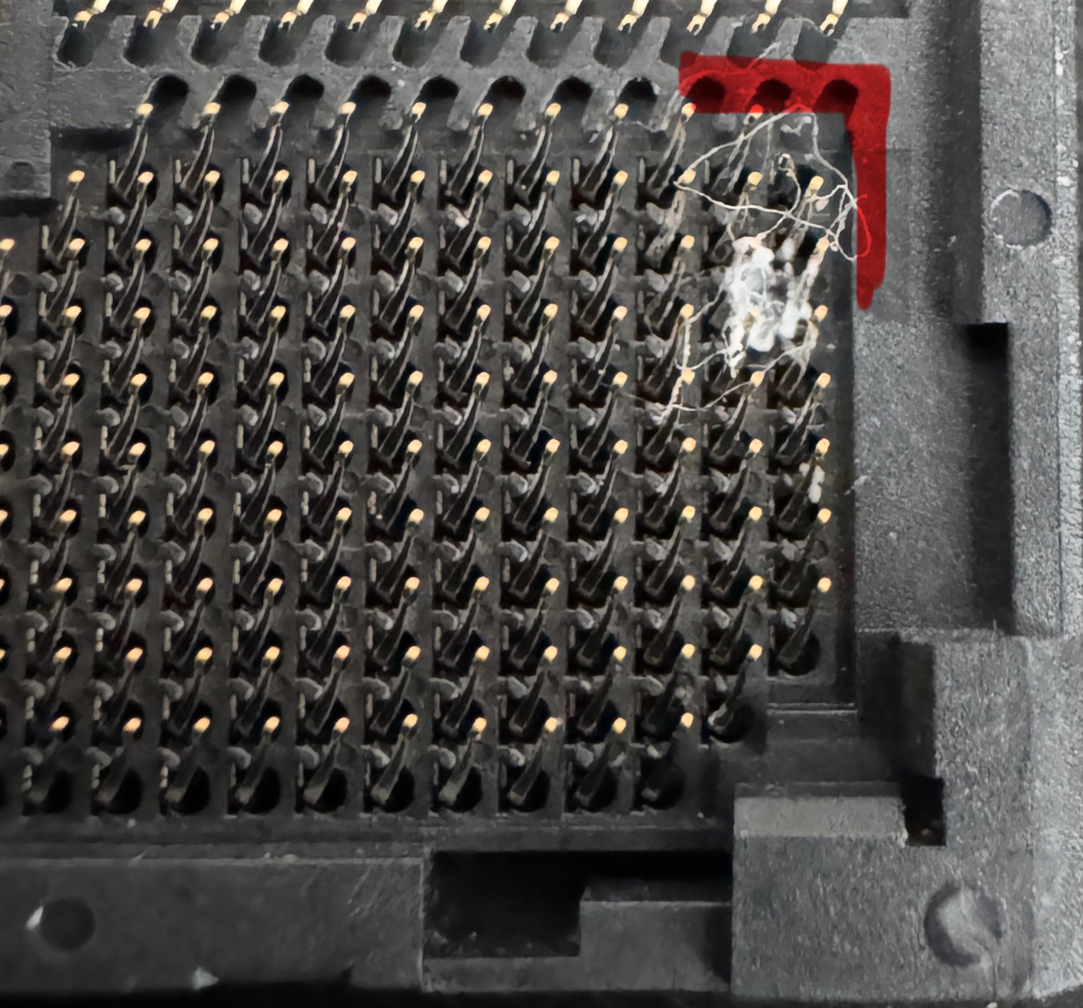

Ich glaube einer der oberen Pins ist sogar verbogen…
Die Holzzahnstocher die ich habe sind zu dick und mit der Pinzette gehe ich da nicht ran.
Yep. Den musst du zurück biegen.
Seeeehr vorsichtig, weil sonst ist der Pin ab und möglicherweise das Board defekt. (Kommt drauf an, was der Pin macht. Wenn's nur einer von hunderten Ground Pins ist, kein Problem.)

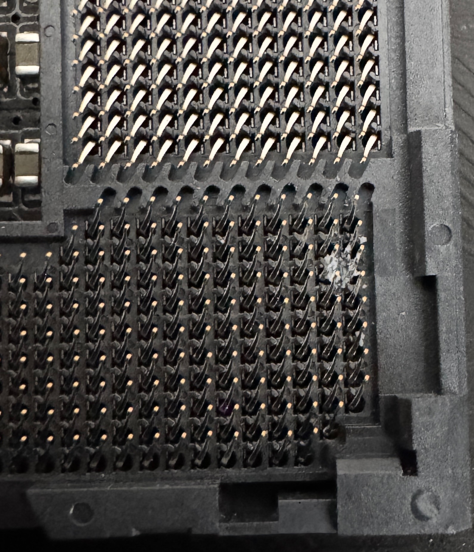

Danke für eure Tips.
Die Fussel konnte ich gut mit einem Tesastreifen am Zahnstocher entfernen und der Pin ließ sich ebenfalls vorsichtig zurückbiegen (siehe Bild).
Die Wärmeleitpaste würde ich jetzt noch wie von euch beschrieben mit Isoprop entfernen und dann gut trocknen lassen.
