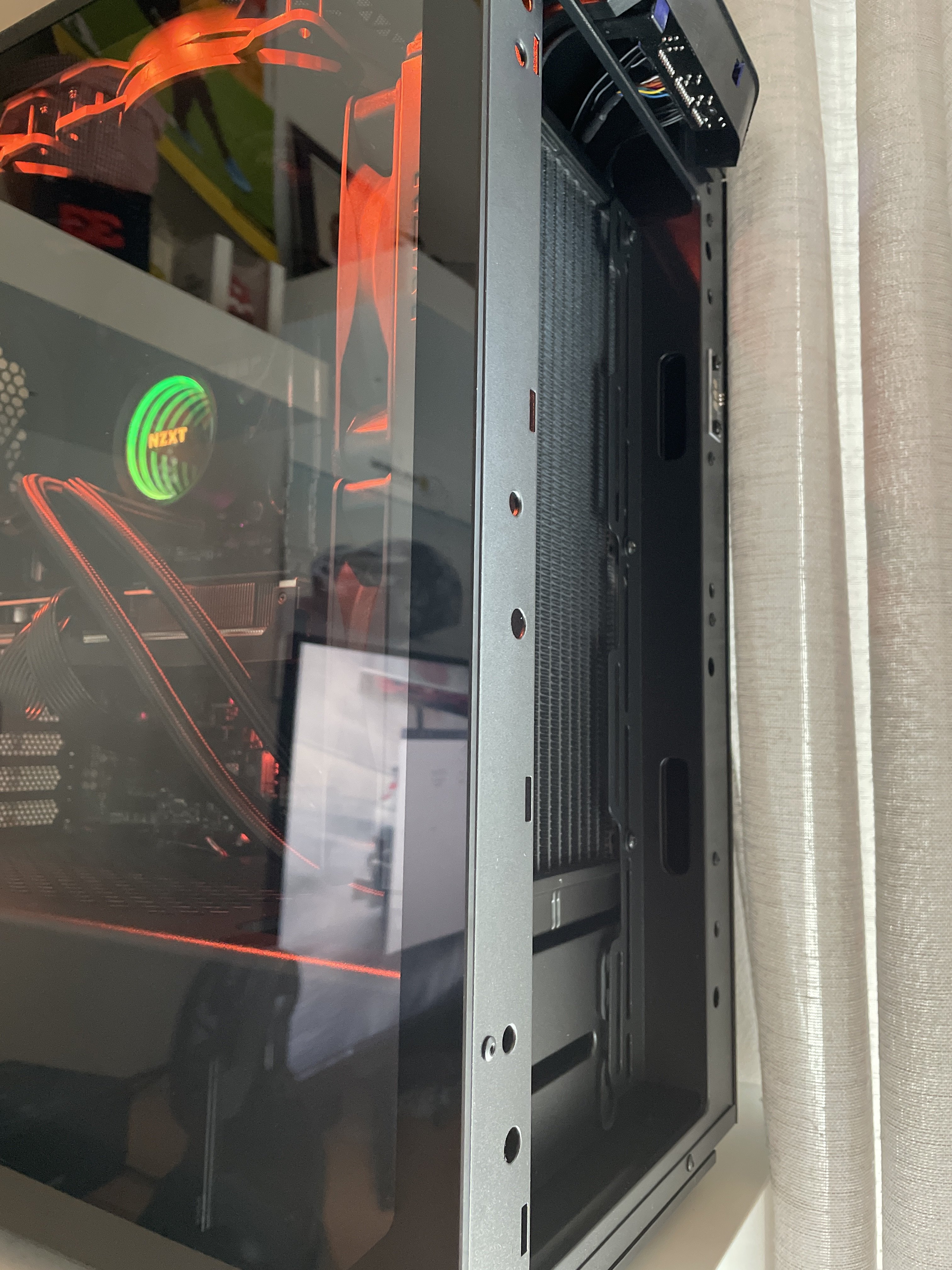

gestern habe ich mein ersten Pc selber gebaut.
Allerdings kenne ich mich mit der Wasser Kühlung nicht so ganz aus.
Meine Frage ist nach dem Airflow. Was wäre hier die beste Möglichkeit? Am liebsten hätte ich die 2 Lüfter oben und den linken an der Seite mit Luft nach außen.
Bei der Wasserkühlung rechts hätte ich die gerne das Luft nach innen geblasen wird. Ist das überhaupt möglich?
LG
so wie es jetzt ist saugen alle lüfter raus.
warum sollte das nicht möglich sein? lüfter umdrehen und am besten auf die andere seite des radiators verfrachten.
hinten und hinten oben raus ist gut.
Reaktionen: minimii und Asghan

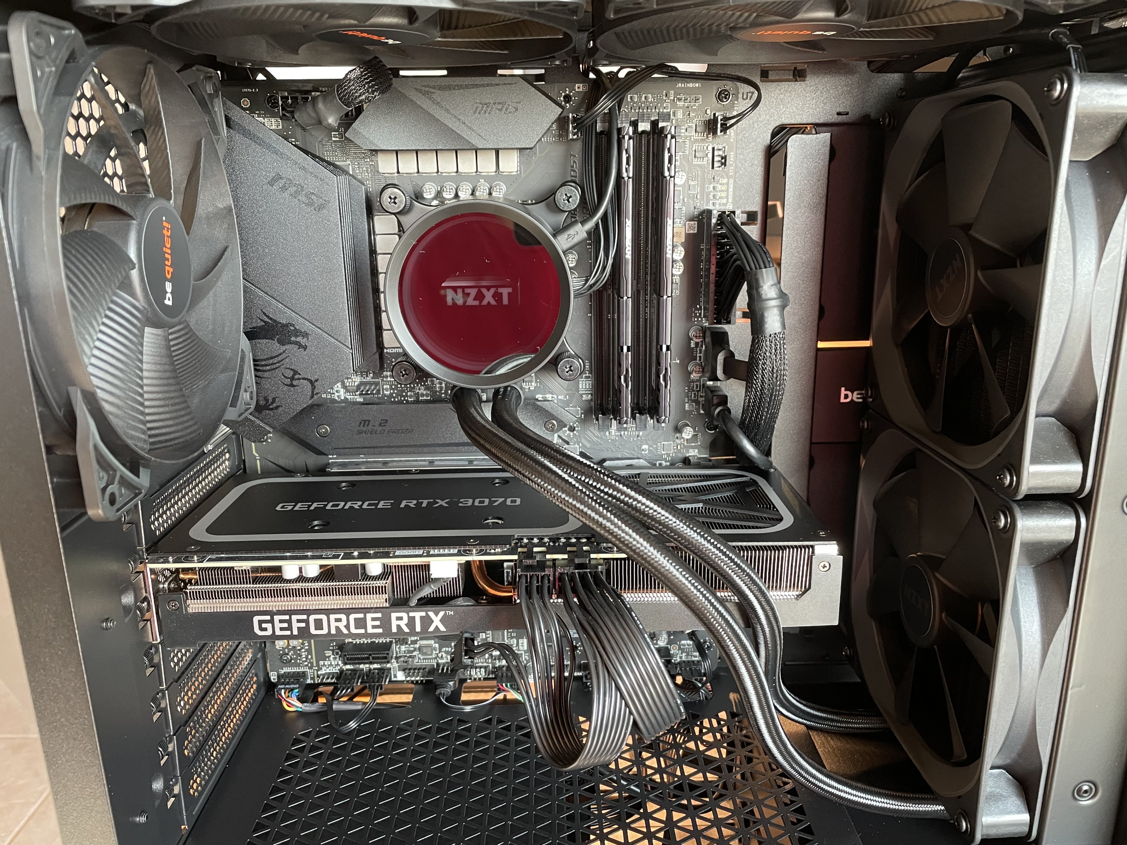

Sprich den Radiator unverändert lassen und die zwei Lüfter nach vorne schrauben?
Genau. Oder die Lüfter hinten lassen, aber umdrehen.
Genau das.
Ansonsten passt das für..Schlauch am Radiator unten. Sehr schön.
Warum fehlt beim board oben und auch unten ne Schraube?
Hast du sonst noch welche weg gelassen?
Reaktionen: Asghan

Wow! Nochmal vielen Dank an alle.
Habe viel dazu gelernt :D
Ich habe die Lüfter jetzt wie von euch vorgeschlagen an die andere Seite das Radiators platziert.
Von den Temperaturen ist alles Grün! Von der Lautstärke macht sich das Teil eigtl gar nicht bemerkbar unter Last.
Nochmal vielen Dank an alle!
