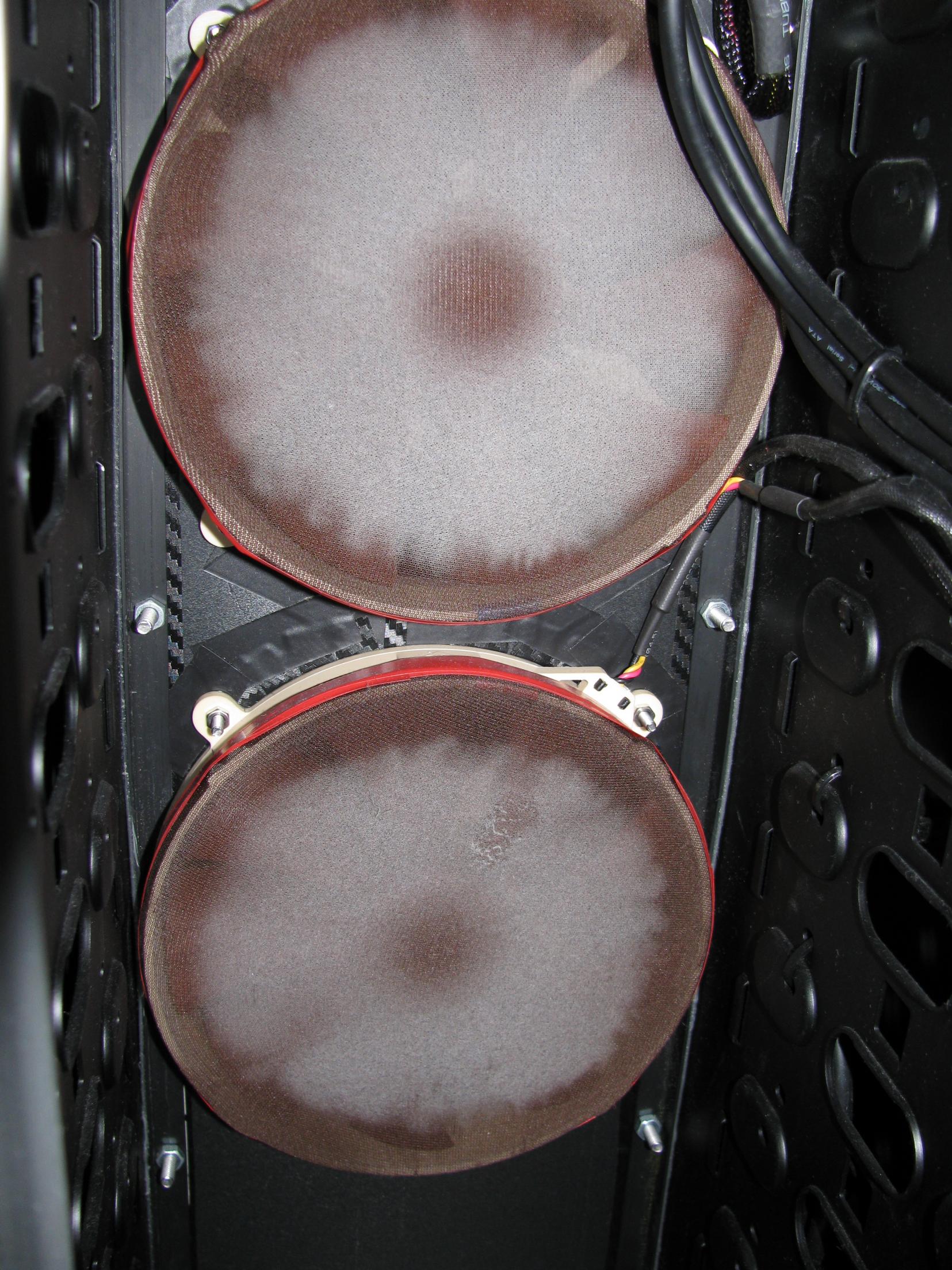

Das sind meine Filter. Blöd war nur die Strumpfhose war neu und nicht gerade billig. Was glaubt ihr war da los zu hause? Ja ja auch Männer werden geschlagen :D So sah das nach Monaten aus ich reinge meinen Rechner in der Regel alle zwei Wochen. Und ich hatte denke ich mal eine schwache Hausmannszeit zu der Zeit ;)

Strumpfhose als Filter hab ich mir auch schon mal Überlegt.Hab aber gelesen das die nicht so gut halten sollen ?!?.Jaja, man(n) sollte den Frauen bloß nicht die Klamotten weg nehmen.^^
Wie du siehst hält es und geht ;)

Ich geh da ganz normal mit den Staubsauger drauf. Geht gut und alles hält.
Sehr schön. Dann werde ich das auch mal ausprobieren.

Geile idee mit der Strumpfhose
