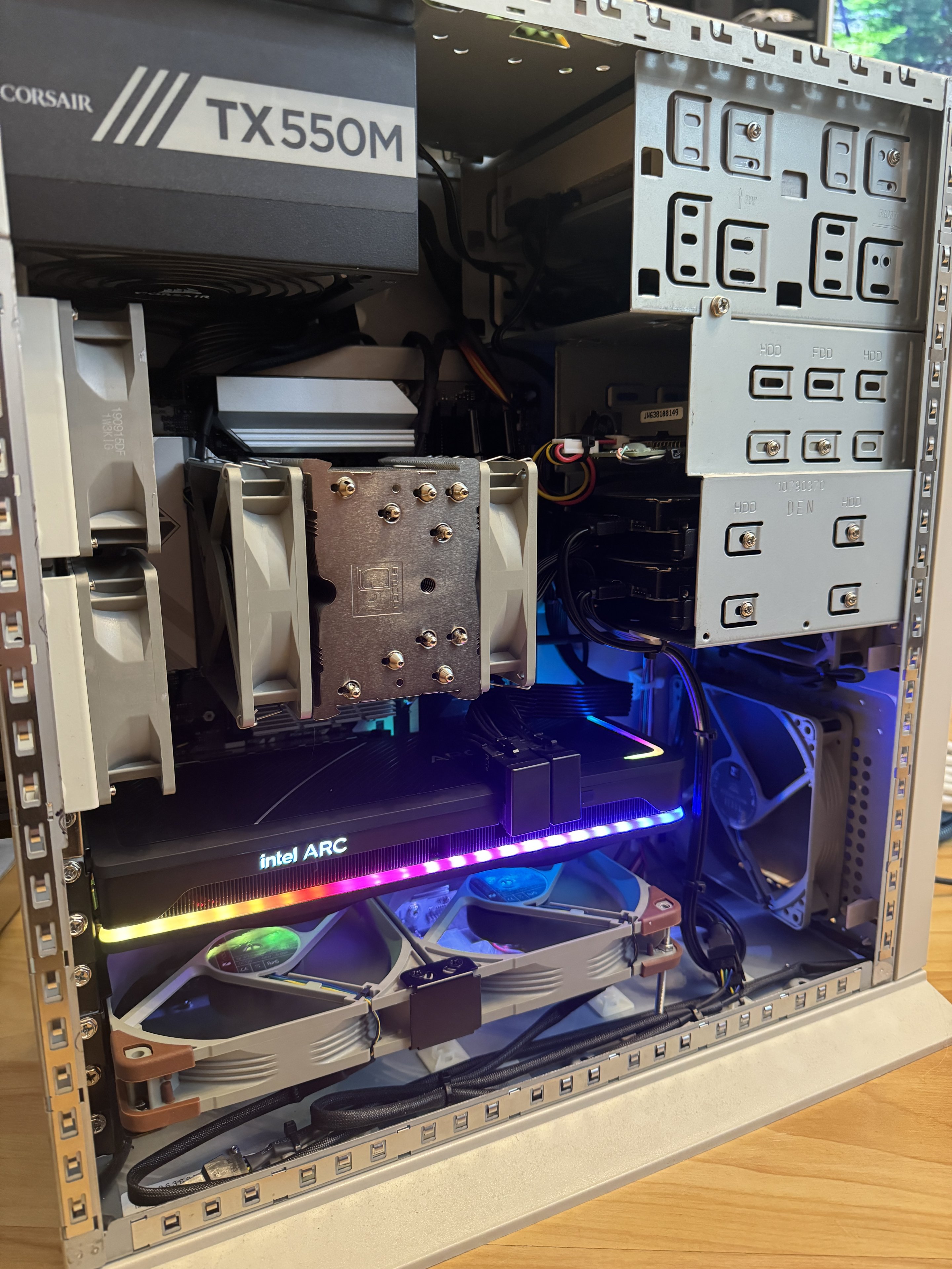

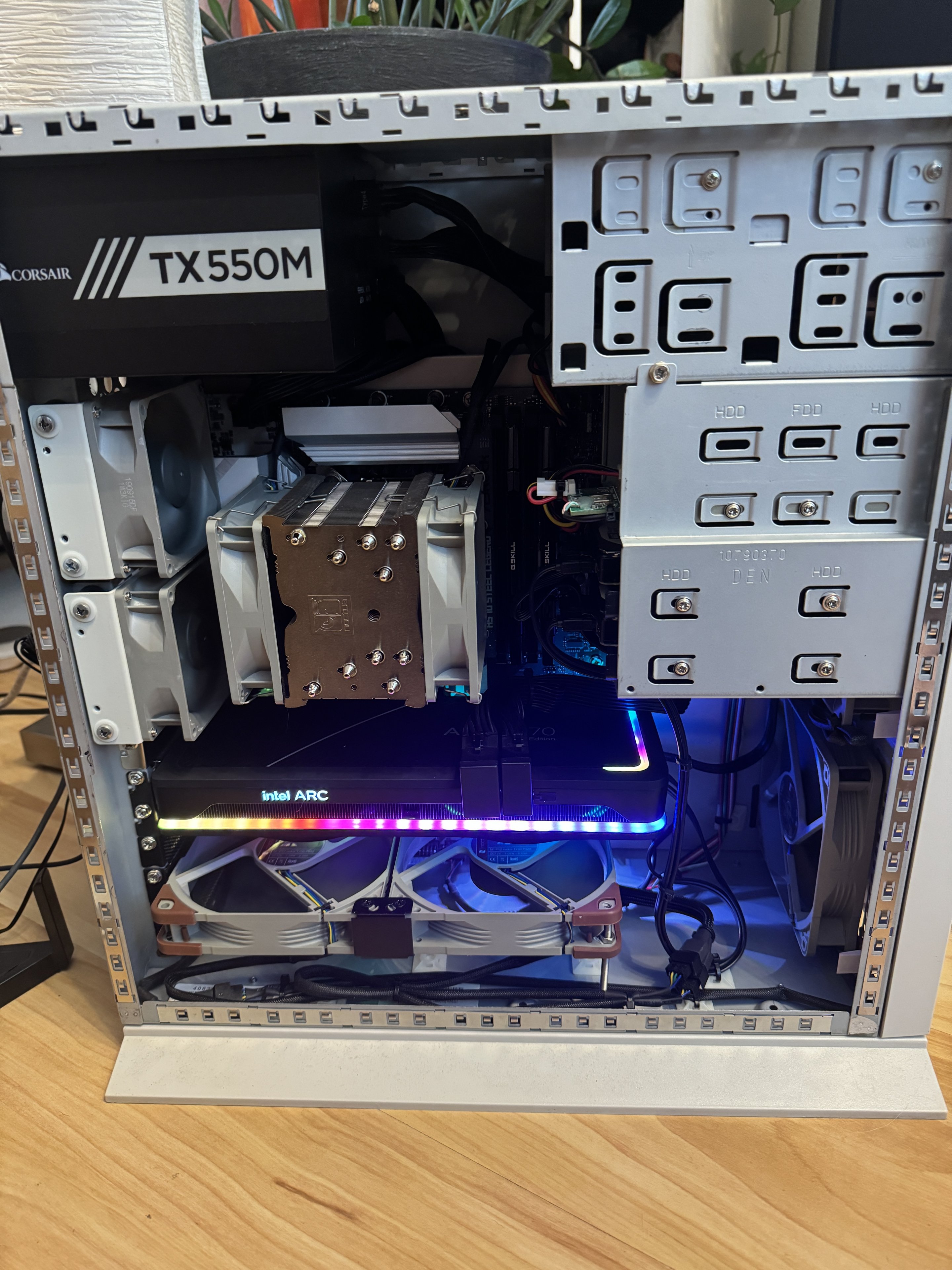

Hallo Zusammen,
ich hab ein etwas Kurioses Projekt das mir aber am herzen liegt,
und zwar ist es ein Aktueller Gaming PC in alten Gehäuse, das so Original wie möglich aussehen sollt von außen.
aktuell läuft Windows noch auf den 2 600GB WD Raptoren im Raid 0, die im unteren HDD Käfig vor dem CPU Kühler sitzen.
Vor den HDDs ist noch ein Lüfter.
Da die Raptoren ja relativ warm werden, überlege ich ob es sich vielleicht doch lohnen würde auf den HDD-Sound zu verzichten und auf eine 2,5er SSD zu setzen um ein paar grad zu sparen?
die SSD wäre dann im oberen Käfig über dem Floppy.
so würde der lüfter direk richtung CPU-Kühler blasen, ohne sich vorher zu erwärmen.
Ich hätte ganz unabhängig von den Temperaturen, die HDDs schon längst ausgetauscht.

Was sollen die zwei Lüfter unter der Grafikkarte denn machen?
Ich würde nicht einmal bei den Festplatten ansetzen, sondern vor allem am Gehäuse :D
Reaktionen: catch 22, Sirhaubinger, MehlstaubtheCat und 2 andere

Ich würde anstelle der HDDs eine SSD mit Adapter dort verbauen. Im 2,5" Format nimmt die kaum Luft und liegt aber im Luftstrom und ist noch gekühlt.
Für die 2 Lüfter im Boden, machen die überhaupt Sinn? Lass doch mal einen Furmark Test durchlaufen mit und ohne den 2 verbauten Lüftern.
Was steckt hinten auf den 2 Lüftern?
Wenn du gewillt wärst den boden etwas zu modifizieren (sieht man ja so nicht) ginge da einiges!
Ich würde im boden entweder mit nem Dremel, Flex, stichsäge oder lochkreissäge für zuluft sorgen, da hast du
1. überdruck im system und ziehst nicht durch andere ritzen staub rein
2. Gegen staub kannst du mit Staubfiltern arbeiten, da gibt's gutes zeug was magnetisch ist und so pumpst du nicht übermäßig staub in die kiste.
3. die beiden sinnlosen "heiss-umluft-lüfter" machen dann endlich sinn da du sie dan dort gescheit montieren solltest ;)
An der Front würde ich auch ansetzen und das lochblech entsprechend entfernen, das blockt noch oderntlich airflow. (auch wieder mit magnetischen staubfiltern) Ich denke das verschwindet hinter einer Plastikabdeckung für die front.

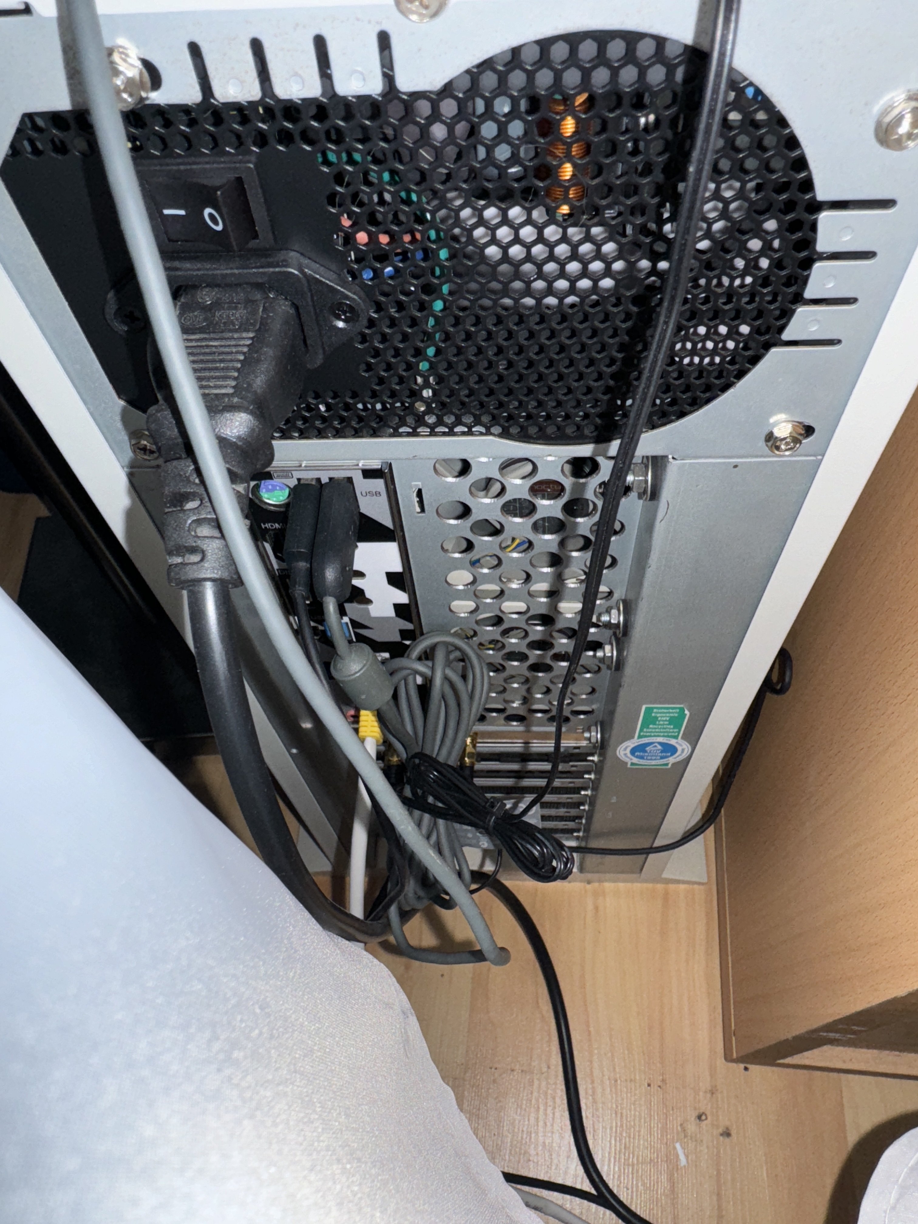

Hinten die Sauger, auch das gitter davor entfernen, je nachdem ob das nur so n bescheidenes bohrbild ist oder etwas durchlässigeres.
Um welches gehäuse handelt es sich denn überhaupt? ggf. kann man dann mal sehen was sonst so, versteckt wie eben möglich ,machbar ist.

@Topic: raus mit den HDDs, und die Lüfter unter der GPU am besten auch gleich, sieht zumindest auf dem Foto nicht so aus, als ob die besonders viel bringen.
die lüfter unten machen ca. 7-10 grad bei der GPU aus, da so die Abwärme der Karte hoch geschoben wird,
die saugen auch etwas Luft über die Mesh Slot Blenden an, und der 120er in der front schieb die luft zu den 2 120er im Boden, wenn der Kunstoff fuß nicht wäre hätte ich auch den Boden gelocht, aber bringt in dem fall nichts, sonst würde der Fuß kaputt gehen.
das weise bei den Heck Lüftern ist einfach die Halterung, da es da original keine gibt, hinten dran ist das blech gelocht.
ich würde ja gern auch mesh ins Seitenteil integrieren, aber habe bisher kein zweites Gehäuse gefunden oder solche Seitenteile
Das einzige möchte ich nicht Ruinieren.
ja bei den Lüftern sind die öffnung ausgefräst, original war da ja auch nur ein 80, oder 92mm lüfter, der 80er oben bei den HDDs ist auch ausgefräst.
gab zu heftige Ansauggeräusche

600GB HDD? uhm... es gibt nur einen Grund Heute noch auf HDD zu setzen... und dieser Grund liegt am anderem Ende der Größenskala. Will sagen, nimm die alten mini-HDD raus, häng sie die an die Wand, stell sie dekorativ als Staubfänger ins Bücherregal oder was auch immer. Schnall eine oder 2 aktuelle gute NVME M.2 SSD mit 2TB aufs Board und fertig (je nachdem wie viele reingehen und wieviel Speicherplatz benötigt wird.
Zocker311 schrieb:
in alten Gehäuse
wenn ich das den Bildern richtig entnehme, vor allem dem zweiten im unterem Bereich der Front Innenseite rund um den Frontlüfter herum... @kachiri hat einfach nur recht. Da sollte ein neues Gehäuse her.
Das scheint eines dieser alten Case zu sein, die eine minimal perforierte Metallinnenplatte haben und deren Plastikfront ein paar mehr dekorative Schlitze haben, als dass da ein ernstzunehmender Luftstrom durch geht.
Auch wirken die Front und Hacklüfter arg klein auf dem Foto arg klein, dieser Eindruck kann aber auch komplett täuschen. Wenn es 120mm (oder mehr) Lüfter sind, können die natürlich auch im neuen Case eingesetzt werden, natürlich wie auch die Lüfter unterhalb der GPU. Üblicherweise wären für einen sehr guten und mehr als ausreichenden Airflow 2 oder 3 Front Lüfter und ein Hecklüfter (zumindest die Frontlüfter in 140mm) mehr als ausreichend. Notfalls könnte es noch mit einem Lüfter im Deckel (im hinterem Bereich oberhalb des Kühlers) hinzugefügt werden.
Um das aber genauer einzuschätzen, wäre es wichtig zu wissen, was für Hardware verbaut ist.
Wenn unbedingt an dem alten Case festgehalten werden soll, dann sollte der Boden modifiziert werden (z.B. aufschnibbeln und mit einem Mesh "abschließen") und der Raum zwischen Boden (Tisch) und unterkante des Gehäusebodens um etwa 2 bis 3 Zentimeter erhöht werden, damit die Lüfter unterhalb der GPU, die dann auch direkt auf dem Mesh im Boden liegen sollten, überhaupt die Chance haben mit kühlerer Außenluft in Kontakt zu treten.
Prinzipiell kann man sagen, dass "guter Airflow" und Gehäuse mit 12 bis 17 Jahre (da ging es irgendwann breiter aufgestellt nach und nach mit Airflow Konzepten, auch wenn dabei noch viel Müll dabei war, der Heute direkt in der Rundablage landen würde, sei es weil es Aussieht wie es nun mal Aussieht, oder die Idee hinter dem Konzept des Case nicht gut war') eher ein Widerspruch in sich sind.
