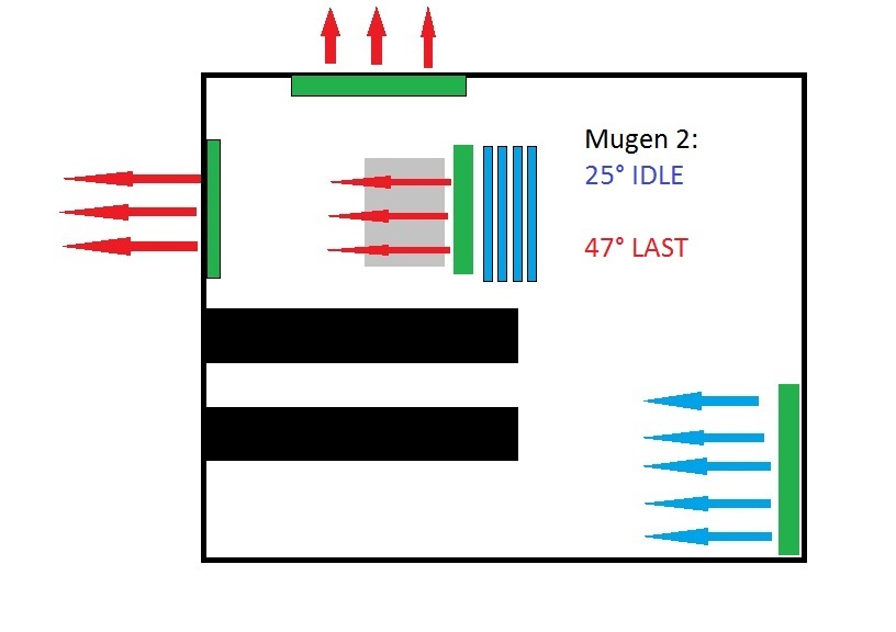

Ich weiß nicht ob ich hier richtig bin, aber ich versuch mal und stell hier mal meine Frage.
Es geht wie oben zu entnehmen um den *Airflow* ich habe mal 4 Fotos gemacht vom Tower.
http://imageshack.us/photo/my-images/856/20130103191445.jpg/ http://imageshack.us/photo/my-images/809/20130103191505.jpg/ http://imageshack.us/photo/my-images/51/20130103185115.jpg/ und http://img17.imageshack.us/img17/1979/20130103192615.jpg Das ganze jetzt bitte zu vorstellen und mir sagen obs so Optimal ist oder obs verbesserung gibt? Temp. Probs hab ich nicht. Es geht mir nur darum ob man es besser machen könnte.
Edit: Bei der H80i Kühlung sind beide Lüfter mit den Schriftzug nach Innen.
Danke
Hej,
Wenn die Temperaturen ok sind sollte man ja nix ändern :D
Aber auf dem 2ten Foto sehe ich das du von oben Luft ins Gehäuse bläst, würde den lüfter mal umdrehen und rausblasen denn eigentlich steigt ja dir warme Luft immer nach oben und da macht es meiner Meinung nach kaum sinn luft reinzupressen ;)
Kenne mich jedoch nicht mit den Wasserkühlungen aus ob das bei denen sinn macht direkt von oben noch frische luft dazuzugeben..
Sieht gut aus: Vorne und Seite rein, hinten & bis auf oben (sollte er rausblasen => umdrehen)
edit: So wäre es perfekt + von seite noch rein
Wenn ich das richtig sehe hast Du:
Vorne: raus
Hinten: raus
Seite: rein
Oben: rein
Da warme Luft nach oben steigt, sollte das unterstützt werden.
Ich würde die Lüfter so einsetzen:
Vorne: rein
Hinten: raus
Seite: rein
Oben: raus
Danke für die Antworten. Guckt euch mal auch das 4 foto an. Sollte ich den lüfter bei foto 2 umdrehen und den bei Foto 4 auch?
Genau so das der vorne Luft ins gehäuse zieht und der obere die warme wieder rauskloppt... Beide einfach umdrehen foto 2 oben und den auf foto 4
Danke dann mach ich mich mal ran :)
Kann geschlossen werden. Super Forum hier.
nicht umdrehen sonst nimmt der die Lüft weg , wenn reinblässt fördert der Lüfter dierekt Frischluft vor dem CPUkühler , bei mir habe ich auch umgedreht das es reinblässt hat bei mir bis zu 5 grad wenger gebracht
So Leute, wie kubalee mir empfohlen hat nur 2 und 4 umgedreht jeweils und sieh da 5 Grad verbessert nach dauer Einsatz. Erstaunlich :D Danke nochmals an alle.
