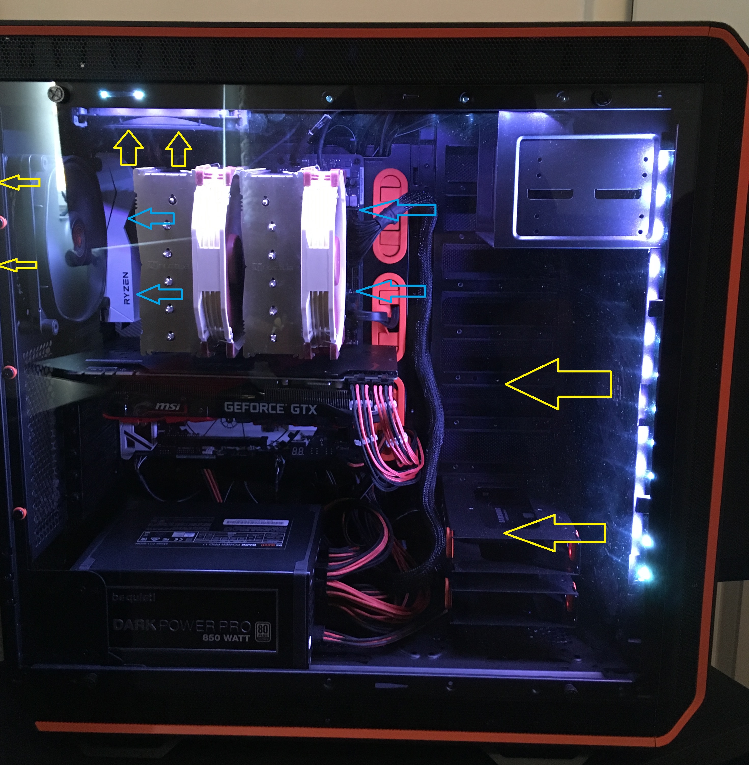

Hallo Computerbase Forum, ich habe mal wieder bei mir etwas aufgerüstet und einen 4K TV an meinen PC angeschlossen. Performance ist natürlich ohne jeden Zweifel erhaben und sonst bin ich auch sehr zufrieden. Jedoch ärgert mich etwas die Abwärme der 1080ti, die Glasscheibe wird verdammt "warm" und natürlich hört man auch die Lüfter nun sehr deutlich.
In 4K bei Prey z.B. habe ich maximal 73 Grad auf der GPU (auf 60 FPS limitiert).
Mir ist bewusst, das dass ein völlig normaler Wert ist, nur würde ich gerne das Maximum herausholen, wobei die Lautstärke im Vordergrund steht (Wasserkühlung ist derzeit ausgeschlossen!)
Die CPU dümpelt laut dem AMD Ryzen Tool bei maximal 55 Grad irgendwo umher das ist soweit, ja völlig in Ordnung.
Dennoch würde ich gerne mal hier noch ein paar Leute über meine Kühllösung drüber schauen lassen, evtl. gibt's ja bessere Erfahrungen.
Mein System:
Dark Base Pro 900
Dark Power 11 @ 850 Watt.
Asrock Taichi X370
AMD 1700X @3,8 Ghz bei 1,275 Volt (fest eingestellt, da sonst die VRMs mir zu sehr "singen"
MSI Gaming 1080ti
G.Skill 16 GB @ 3200 Mhz (Flare)
Samsung SSD 850 Evo, 120 GB für C:\, 1 TB für D:\
Zu den Lüftern (alle an der Lüftersteuerung, des Gehäuses angeschlossen):
Front: 2 x Silent Wings 3 140 mm
Heck: 1 x Silent Wings 3 140 mm
Oben: 1 x Silent Wings 3 140 mm
Anbei noch ein Foto von meinen System, damit man auch ungefähr sich das vorstellen kann.
Die gelben Pfeile symbolisieren die Gehäuse, Lüfter
Die türkisen Pfeile die CPU Lüfter
Danke vorab für eure Hilfe!

Soweit ich sehe, ist es nicht möglich unten am Gehäuse noch ein Lüfter einzubauen, der Zusätzlich luft reinbläst?
Wie verhält es sich, wenn du die GPU Lüftung Manuel Fix machst z.B. 75% (höhe so hoch, dass es dich nicht stört aber trotzdem die Kühlleistung gewährleistet ist)?
Ich würde mal so starten :)

Hallo zurück, ich lasse die beiden CPU Lüfter bewusst im Silent Mode laufen und empfinde auch 55 Grad bei der CPU nicht zu hoch. Ob der Lüfter des Netzteiles überhaupt läuft weiß ich garnicht, prüfe ich mal. Es ist ein Dark Power pro 11 mit 850 Watt und ja :)... Das ist Absicht da ich eins mit 4 anstatt 2 Phasen haben wollte.
Die Grafikkarte mal fest einzustellen ist eine gute Idee, denke so maximal 70 Prozent, da sie auf 72 Grad schon auf 73 Prozent läuft und das hört man.

Hmm, was für Gehäuse Lüfter hast du verbaut? Gibt vielleicht auch hier solche die mehr Luft durchbringen bei kleinerer Drehzahl und somit eine grössere Kühlleistung bei geringerem Lärm bieten :) Wäre allenfalls auch noch eine Idee.

Deine 1080Ti ist sicher die heisseste Komponente im System.
Wenn man die Luft schneller abtransportieren könnte, würde die GPU und der Innenraum sicher noch kühler werden.
Aber rein physikalisch ist das schwierig, liegen die Lüfter doch an der Unterseite der Grafikkarte.
Wenn die Graka mit dem Kühler nach oben verbaut wäre, könnte ein weiterer Lüfter im Deckel vielleicht helfen, so aber...

da du augenscheinlich bereits recht gut aufgestellt bist, kann ich nur folgende Kleinst-Optimierungen vorschlagen, welche aber nicht unbedingt den jeweiligen Aufwand gerecht werden und auch nicht ausschließlich den Airflow betreffen. Aber vielen macht das „Basteln“ ja auch einfach Spaß und sehen es als Hobby…
1. Lüftergitter im Heck und Oben entfernen (Dremel), verbessert den Airflow noch etwas.
2. Ich kenne das Gehäuse nicht genau, jedoch könntest du scheinbar auch noch einen weiteren Lüfter im Boden (vorne) montieren.
Optional:
3. Bessere WLP beim CPU verwenden.
4. Bessere WLP beim GPU verwenden oder gleich den Kühler wechseln (diese Option empfinde ich am besten).
Wie bereits geschrieben, der Aufwand rechtfertigt im Grund nicht die paar Kelvin Temperaturdifferenz… Einzig der Kühlerwechsel bei der Grafikkarte dürfte einiges bringen.

Hm okay nur noch mehr bei mir macht keinen Sinn oder? Würde eher die Lüfter evtl. tauschen aber vorher das MB Tray drehen (heul - genau die Arbeit wollte ich mir sparen aber das schon das beste zu sein, zumindest Bezug auf Geld... Für 100 Euro neue Lüfter und dann bringt es nichts wäre schade
In akzeptabler Lautstärke wird es +/- nicht besser funktionieren.
Du kannst die Lüfter tauschen, aber selbst da wird sich die Temperatur höchstens um einen einstelligen °C Bereich drehen.
Auch mit einem anderen Grafikkartenkühler wirds nicht wirklich besser, weil sich nunmal die Abwärme im Gehäuse verteilt.
Gute Kühlleistung und Leise passt einfach nicht zusammen, ohne abstriche zu machen.
Selbst bei einer Custom-Wasserkühlung ist es ab einem gewissen Bereich nicht mehr Leise.
Da muss man bei der Grundbauart anfangen, sprich großes offenes Gehäuse, womit man dann wieder in Kauf nimmt, dass sich durch die offene Bauweise relativ schnell Staub ansetzt.
In deinem Fall würde ich versuchen, die Gehäuselüfter ab einem bestimmten Temperaturbereich schneller drehen zu lassen.
Ein Lüftertausch steht hier in keiner Relevanz zum Kosten-/Nutzenfaktor, da hier eindeutig das Gehäuse limitiert.
So schlimm ist das drehen nicht. Habe fast die gleiche Ausstattung nur mit einem ASUS Crosshair und einer ASUS 1080Ti, dazu Noctua NH-D15. Diesen lasse ich aus optischen Gründen sogar nur mit einem Lüfter laufen, was vollkommen ok ist. Da ich den Rechner links stehen habe habe ich das Tray von Beginn an geändert. Der Umbau sollte in ca. 30 Minuten erledigt sein. Ob es etwas bringt, kann ich nicht sagen, da ich das System bisher nur so betrieben habe.
Genau das.
Das Gehäuse ist sehr schick und leise, der Airflow durch die vorgegeben Lüftungsgitter ist aber mehr als bescheiden. Das Heraustrennen der Plastikfinnen in Tür und Deckel (Noisebreaker werden die glaube ich genannt) hat mir >10°C Wassertemperatur gebracht. Das ist ein schönes Case, aber die Frischluftversorgung ist einfach unterirdisch. Sofern man seine Lüfter nicht auf max. Drehzahl laufen lassen will.
