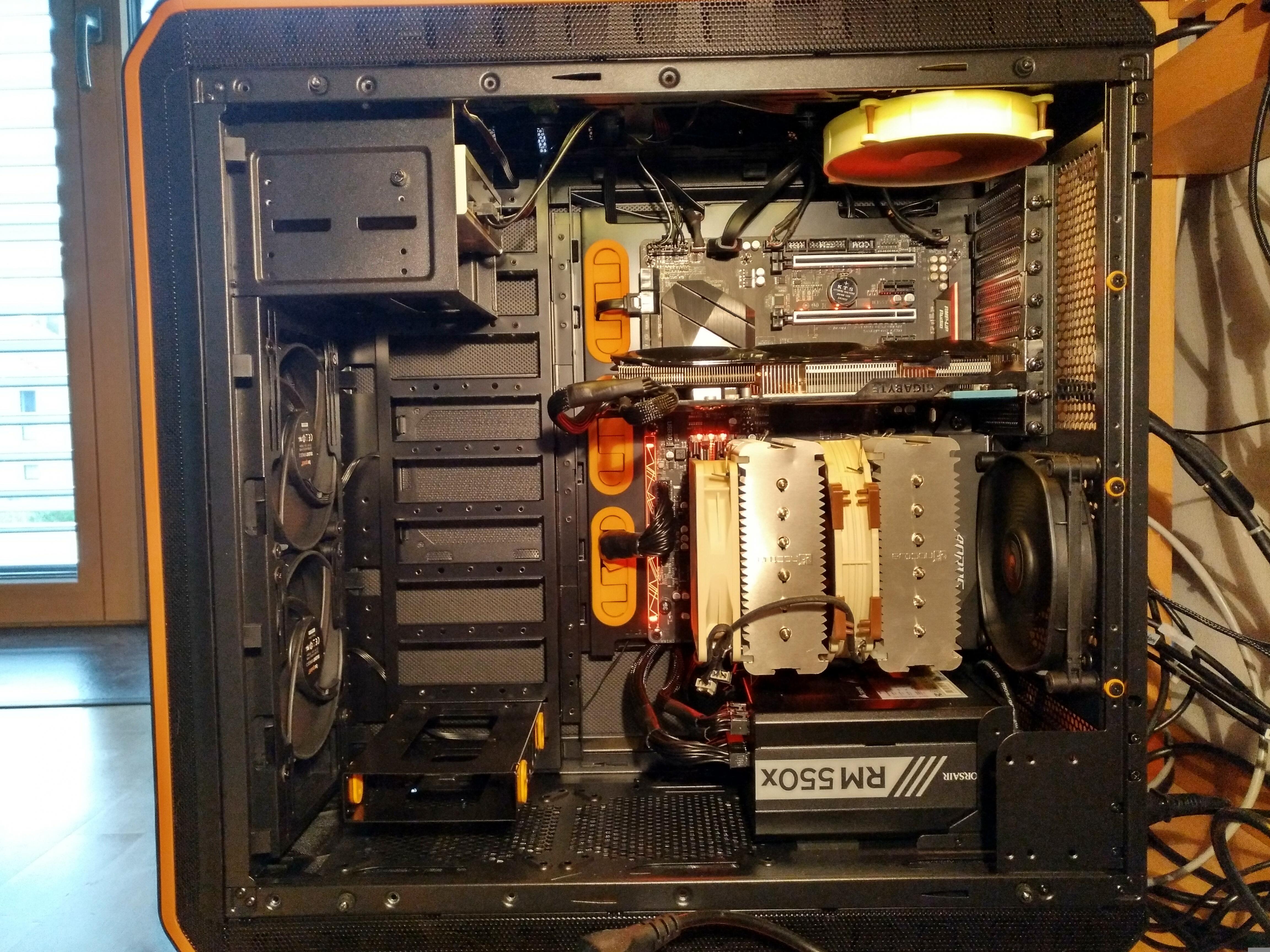

@Joker87
Mir fällt da folgendes ein:
1. Kannst du das Netzteil noch weiter nach hinten setzten? Vielleicht entfernst du gleich die drei Blenden und lässt das Netzteil ganz hinten direkt nach außen blasen. Dann sollte vor dem Netzteil genug Platz sein um einen Lüfter im Boden zu verbauen, welcher ebenfalls Frischluft ins Gehäuse bläst.
2. Sind die beiden HDD-Käfige wirklich notwendig? Oben ist ja eine SSD drin. Verbau die doch auf der Rückseite des Gehäuses, so das du wenigstens den oberen Käfig entfernen kannst.
3. Die beiden Front-Lüfter kannst du nach oben versetzten, so dass der obere Lüfter mit dem 5,25 Zoll Schacht bündig ist. Dann kann, wenn du schon Punkt zwei erledigt hast, der untere Lüfter fast ohne Hindernis ins Gehäuse blasen. So hab ich das bei meinem Dark Base Pro 900 auch gemacht.
4. Lüfterkurve der GPU mittels MSI-Afterburner (oder anderem Programm) anpassen. Die maximale Temperatur kann ruhig bei ca. 77-79°C gewählt werden. Gerade so, dass sie nicht zum throtteln anfängt. Ich weis bei welcher Temperatur die 1080Ti zu throtteln anfängt. Das musst du selber herausfinden.
Die höhere GPU Temperatur macht den Bauteilen nichts aus! Da muss ich Loopman schon recht geben. Ob die GPU durch die höhere Temperatur jetzt eine MTBF von 5 Jahre statt 6 Jahren hat, ist doch vollkommen egal. Nach spätestens 4 Jahren muss man sie sowieso tauschen, weil sie zu langsam ist.
5. GPU undervolten?
6. ist bei der CPU für 3,8GHz wirklich eine so hohe Spannung notwendig? Kannst du die noch senken oder wird er dann instabil?
PS: Die Temperatur der CPU ist mit max 55°C sehr gut. Ist das beim Spielen oder mit Prime gemessen?
Mein Ryzen 5 1600X@Stock wird unter Prime AVX bis zu 64°C warm. Nicht einmal das empfinde ich als zu hoch. Zu hoch wäre sie nur, wenn die CPU zu throtteln anfängt. Die Bauteile können schon einiges ab. Ich lass sie auch lieber etwas wärmer werden und hab dafür einen leiseren PC.
Edit: ja genau, diese Noisebreaker Finen kann man auch noch entfernen. Das hab ich mir bei meinem Gehäuse auch schon überlegt.
Du könntest den 5,25Zoll Käfig entfernen und noch einen Silent Wings 3 reinpusten lassen.
Somit hättest Du einen Überdruck im Gehäuse und die warme Luft entweicht an den Öffnungen.
Bewährt hatte sich bei mir, den seitlichen Lüfterdeckel leicht zu öffnen. (Am 1 Raster eingehackt)
Möglich wäre noch ein zweiter 140mm Silent Wings über dem CPU Kühler, ob dieser etwas bringt?!
Ansonsten reduziere die Spannung Deiner 1080Ti.
Meine 1080 läuft mit Standard Spannung mit 2113 Mhz. (1,05V)
Mit 0,975V läuft die Karte mit konstant 2050Mhz, spart dadurch aber 40-50 Watt Strom und natürlich Abwärme.
Daher würde ich mit undervolting der 1080ti anfangen.
Eine weitere Überlegung wäre, das Netzteil zu drehen.
Ausprobieren ob es tatsächlich etwas bewirkt, musst Du aber selber.
Anhang anzeigen 631628 Anhang anzeigen 631629 Anhang anzeigen 631630 Anhang anzeigen 631631Anhang anzeigen 631632 Anhang anzeigen 631633
Hallo :) vorerst vielen Dank, mit einem so großen Ansturm habe ich nicht gerechnet. Ich gehe nun mal auf die letzten Sachen genauer ein:
@marciboy030
1. Dremel? Nein Sorry ich möchte an dem Gehäuse nicht umherschneiden
2. Die Tür bei dem Gehäuse ist immer offen wenn gezockt wird, da sollte also genug Luft rein kommen.
@LukS
1. Netzteil: Das Netzteil ist doch an diesem komischen Verbindungsstecker dran, den wollte ich nicht mehr knicken als es notwendig ist
Da es ein 850 Watt Netzteil ist und echt riesig noch dazu bekomme ich nur einen Lüfter auf die rechte Seite also unter dem HDD-Tray
2. HDD-Cage: Ähm, oben ist eigentlich Garnichts drin, es sind unten 2 SSDs drin und mehr nicht, hinten wollte ich keine verbauen da mir das ohnehin mit dem Kabeln "saueng" ist... Aber ich überdenke das mal
3. Frontlüfter: Ich bin eigentlich nun bei den Gedanken, das gesamte Gehäuse zu invertieren, sprich damit es so aussieht:
Die Grafikkarte würde dann mit dem Lüfter nach oben schauen und von dort direkt Frische Luft bekommen
Mein Noctua Kühlkörper würde dann genau über dem Netzteil hängen.
Des Weiteren überlebe ich alle Silent Wings 3 gegen 5 Noctua NF-A14 industrialPPC-3000 PWM zu tauschen, evtl auch nur 3 je nachdem was da mehr Sinn macht.
Was haltet ihr davon?
4. GPU-Lüftetkurve überdenke ich auch, aber es geht ja hier darum die Kühlung zu perfektionieren.
5. GPU unervolten? Noch nie gemacht, denke das geht mit MSI-Afterburner ja? Kann dabei was passieren? Möchte die GPU nicht töten :D
6. Leider ja, sobald ich wengier nehme, wird Sie bei 3,8Ghz instabil, denek aber bei 1,25 oder 1,20 gehen auch 3,6 Ghz
Temp-CPU: Die 55 Grad beziehen sich aufs spielen, bei Prime95 liege ich so im Schnitt 64 bis 69 Grad, da war aber auch alles aufgedreht, also jeder Lüfter lief da bis oben. Bin zufrieden mit dem Wert, hatte vorher einen i7 2600k, kein vergleich hierzu.
7. Ich möchte eigentlich nichts entfernen was nicht entfernt werden kann.
@CompuChecker
1. Da habt ihr recht, den Käfig kann ich echt entfernen, ist sowieso leer, hab ich bisher nicht gemacht weil da eben kein dritter Lüfter ist und ich dachte es genügen zwei. Achja bei 1080p hat dieses System auf der GPU 67 Grad.
2. Der Zweite 140 mm über den CPU Kühler habe ich auch gedacht, doch ka ob das nicht mehr im Luftstrom zerstört als was gut zu machen.
3. GPU Spannung, wie viel Grad macht das bei dir aus wenn du Sie auf 0,975V laufen lässt und hast du die gleiche 1080ti wie ich oder eine 1080?
So Derzeit ist also die Frage bei mir "Case invertieren und Grafikkarte nach oben gucken lassen?" UND "Lüfter gegen die Noctuas tauschen, wenn ja gleich alle oder reichen 3 Stück und den Rest fülle ich mit Silent Wings 3 auf?" Danke an alle!

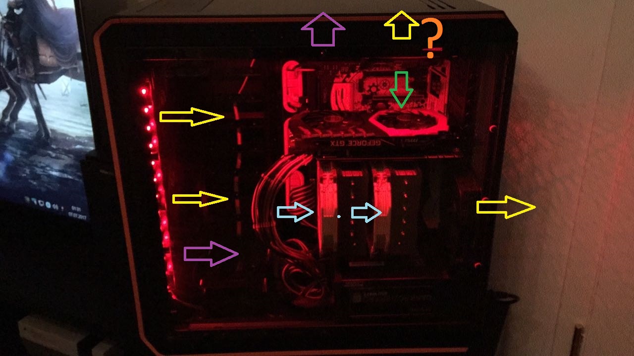

Was ich mich aber noch Frage, der obere Lüfter bläst ja die Luft von der Karte weg nach außen, die Karte nimmt sich aber auch Luft an der Stelle, sollte ich vielleicht den Lüfter zu einstellen das er auf die Karte pustet und nicht so wie jetzt? Anbei ein Bild noch meines Machwerkes...
Da das Foto sehr dunkel ist und man eigentlich die Lüfter nicht sieht, anbei mal die Erklärung der Pfeile:
gelb = Gehäuselüfter
grün = Lüfter der Graka
türkis = Lüfter der CPU
lila = noch geplante Lüfter (steht zur Debatte ob das Sinn macht)
Insbesondere der mit dem Fragezeichen gekenntzeichnete Bereich lässt mich noch überlegen ob das so passt...
Hallo, ich pushe das bewusst noch einmal. Habt ihr zufällig eine Idee wie ich nun die Lüfter einstellen sollte? Momentan sind die forderen 3 sowie der hintere bei der CPU (Im Bild rechts unten) zusammengeschaltet und bekommen immer die gleiche Geschwindigkeit. Die oberen zwei habe ich von der GPU abhängig gemacht. Danke im voraus für die Hilfe!
Ich würde das mit der Lüftergeschwindigkeit auch erstmal so lassen.
Hast du die beiden oberen beide nach außen blasend montiert?
Jepp sind beide nach außen blasen, da ich nicht gegen den Kamineffekt arbeiten wollte.
