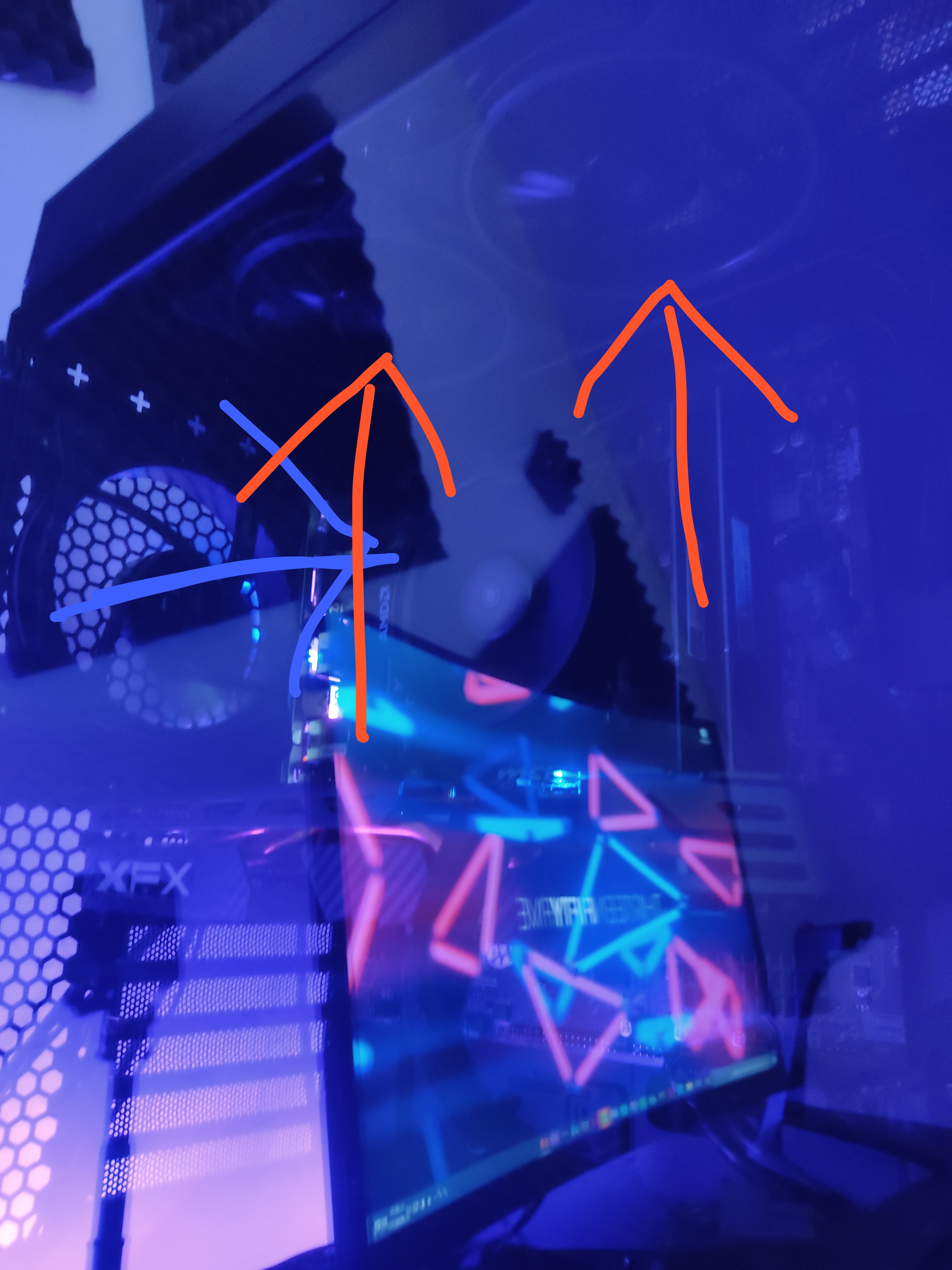

Hi ich wollte euch Mal fragen was eure Meinung zu diesem airflow Konzept
ist.
pS die blauen Feile stehen für kalte Luft und die roten für warme

Ein Bild ohne die spiegelnde Seitenwand wäre schön. Welche Hardware soll denn gekühlt werden?
Hecklüfter reinblasend macht eigentlich nur Sinn wenn von vorne bzw. unten keine Luft rein kommt !?

Es wird eine rx580 und ein ryzen 5 2600 gekühlt
Also in dem Case habe ich nur diese drei Lüfter verbaut der eine der hinten rein bläst und die zwei die oben raus blasen
Keinerlei Airflow im unteren Bereich ist halt nicht gut, egal bei welcher Grafikkarte.

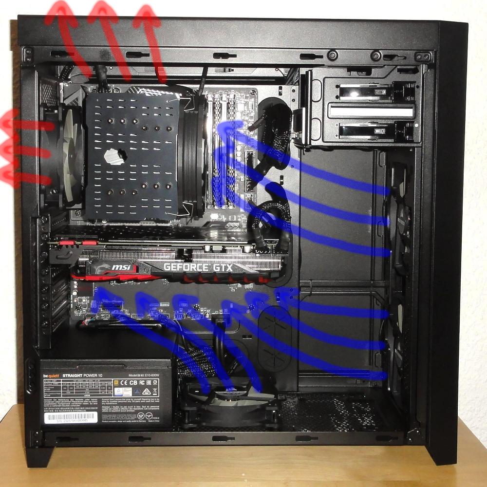

Optimal wäre sowas:
Reaktionen: Fuchiii
Ich würde den Hecklüfter intuitiv umdrehen und etwas niedrigere Temperaturen erwarten. Ich glaube aber nicht, dass es hier eine grosse Rolle spielt. unter 75°C ist einfach gut genug.

Aber dann würde doch kein Lüfter frische Luft anziehen
3x 120mm Gehäuselüfter in der Front würde schon etwas Luft einsaugen durch die seitlichen Öffnungen.
gemäss handbuch sind da ja 2 befestigungsmöglichkeiten für lüfter hinter dem frontglas vermerkt.
viel wird da durch die schmalen slitze nicht reinkommen, aber besser als nichts.
und den dritten lüfter hinten am grill ausblasend machen.
alternativ kannst du, wenn du den festplattenkäfig nicht brauchst, ein loch in den boden schneiden und dort einen lüfter einblasend verbauen. ohne filter wird's dann einfach etwas staubig drin

OK, Wass währe denn deiner Meinung nach die beste Lüfter Aufteilung in meinem Case wenn ich nichts aufschneiden möchte mit drei Lüftern
Die Idee ist, für einen Luftstrom durch's ganze Gehäuse zu sorgen. Mit zwei Lüftern hinten oben in der Ecke, die "gegeneinander" arbeiten, schaffst Du eine Menge Blindleistung, da kalte Luft in's Gehäuse geblasen wird und gleich wieder kalt abgeaugt wird, ohne heisse Komponenten zu umströmem. Ok, ein Teil dieser Lüft wird den CPU-Kühler erreichen, dem jedoch bei Deinem Ryzen R5 auch eine Höchstleistung abverangt wird.
