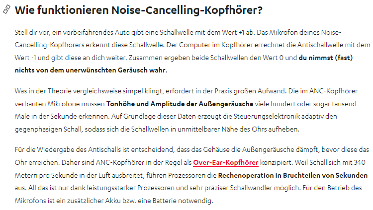

Korrekt. Schau mal wie ANC überhaupt funktioniert, dann verstehst du es:
Reaktionen: BalthasarBux und bandchef
Vielen Dank dafür! Nun verstehe ich das besser und das Rauschen ist wohl wirklich normal.
