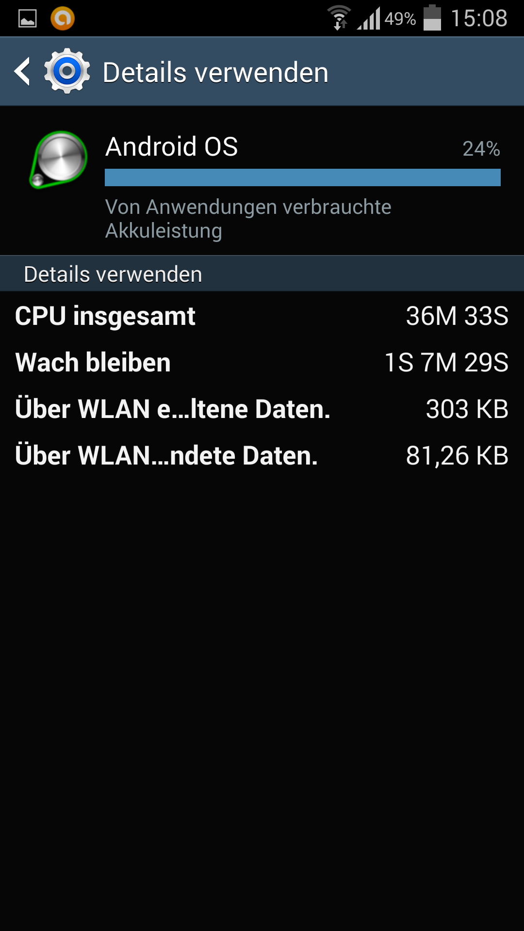

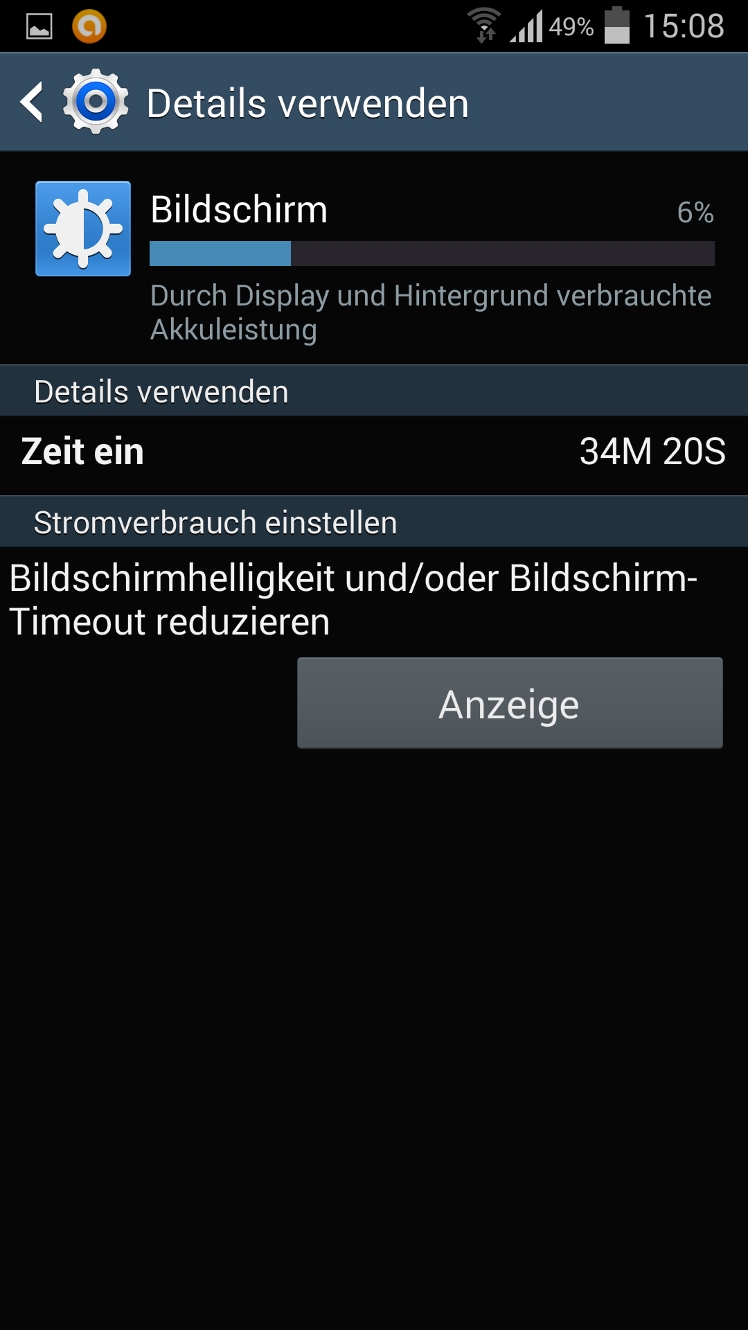

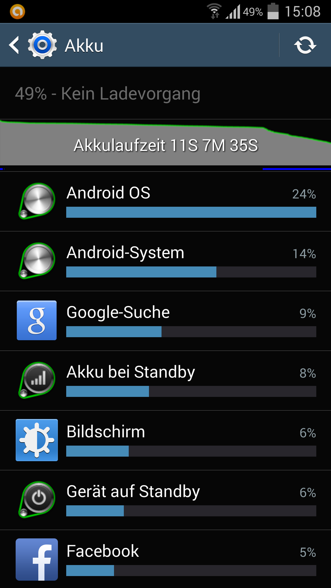

Ich habe das Gefühl, dass mein Note 3 in letzter Zeit viel mehr Akku verbraucht als früher. Von den Screens, die ich auch hochgeladen habe, sind meiner Meinung nach zu erkennen, dass es auch im standby modus zuviel Akku verbraucht. Früher kam ich locker 1 1/2 Tage damit aus, zurzeit krieg ich den Tag schwer hin ohne zu laden. Das Hand is jetzt ca.1 Jahr alt. Vielleicht kann ja jemand mehr aus den Screens rauslesen und mir Tipps geben.
MFG
Welche Android Version? Gabs ein Update in letzter Zeit?

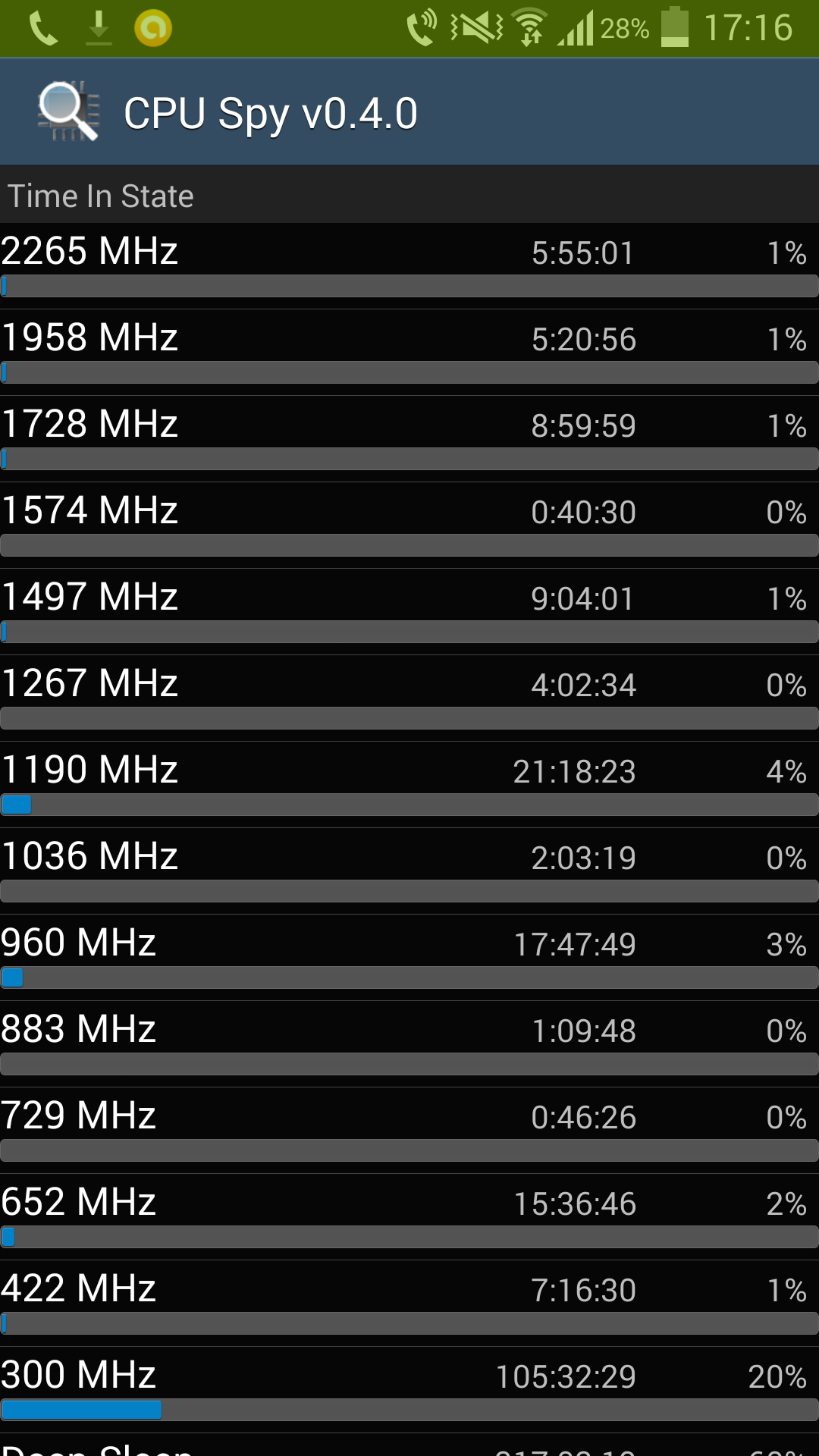

Die Screens sind normal. Wuerde mal CPU Spy ausm playstore installieren und gucken, ob die Verhältnisse da normal sind. Deepsleep sollte auf jeden Fall den größten Teil einnehmen. Danach gestaffelt die niedrigen MHZ zahlen.
iAndroid Version 4.4.2 und es gab in letzter Zeit kein Update.
Hier die CPU-Spy Daten. Hab die leider nicht verstanden. Sind die in Ordnung ?

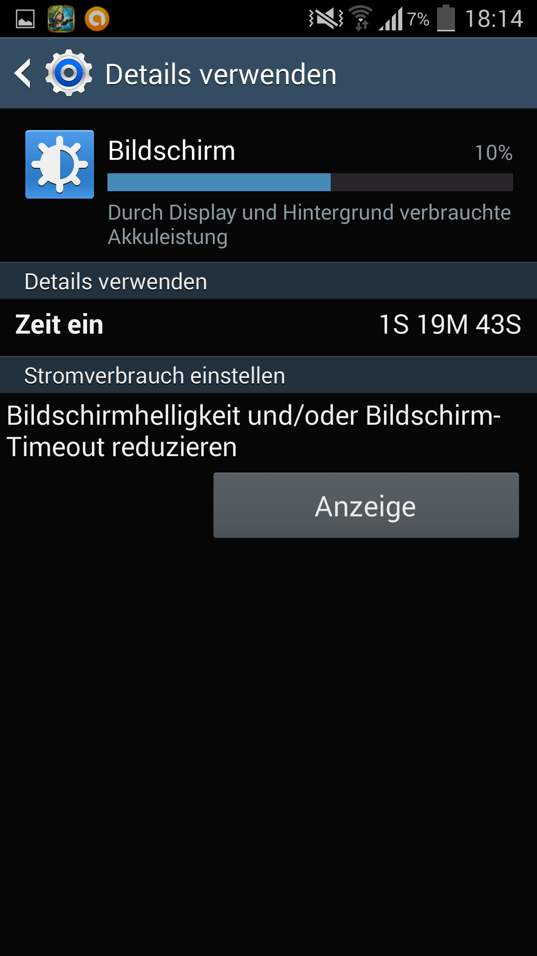

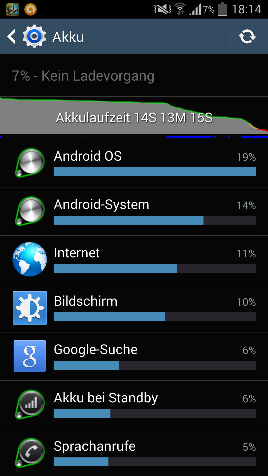

Hier nochmal aktuelle Screens (7 % nach 1h 19 min Display on)

Hat alles nichts gebracht. Wenn ich das Handy auf niedrigste Helligkeit benutze, kann ich fast sehen wie der Akkustand runterkullert. Gefühlt jede Minute geht 1-2 Prozent weg. Android System ist immernoch mit Platz 2 bei den Akkuverbrauchern. Ich glaube da stimmt irgendwas nicht. Hab gegoogelt und paar Beiträge gelesen, die meisten haben Andeoid System zwischen 5 und 10 %.
Ich blicks nicht mehr durch. Regt mich so auf warum ich plötzlich so Akkuprobleme habe.
1h und 28 min DOT und noch 56 %. Wohlgemerkt alles augeschalter, Standortbestimmunt, Synchronisation, Goolge + und so. Das ist doch nicht Sinn der Sache alles mögliche auszuschalten und trotzdem einen schlechten Akkuverbrauch zu erzielen.
