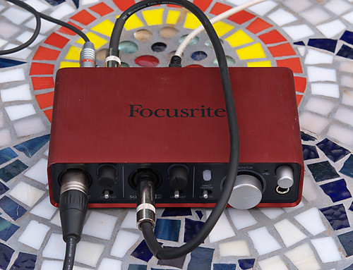

Vielen Dank schonmal für die Vorauswahl. Die Focusrite Scarlett 2i4 sieht gut aus. Wo würde hier da Mic angeschlossen?
AW: Externe Soundkarte gesucht (bis ~200 Euro)...
Hm, gute Frage... in der Beschreibung steht bei den Eingängen XLR/Klinke, auf den Bildern seh ich aber nur den XLR vorne...
Edit: laut dem einen Testbericht sind die Eingänge umschaltbar zwischen Line / Gitarre und 48V Phantomspeißung für Mics... ob da auch ein normales dynamisches Mic (per Klinke-Adapter, so ist es wohl an sich gemeint) geht weiß ich nicht.
Edit 2: das ist auch der Punkt der etwas "tricky" bei den Interfaces ist... die sind eher für Studio-Equip ausgelegt (z.B. auch symmetrische Line-Ausgänge). Da muss man genau schauen ob das eigene Zeug dran geht. Und das ist auch der Punkt wo ich nicht so genau weiß was alles geht oder auch nicht.
Die XLR-Anschlüsse vorne sind Combo-Buchsen. Da passt auch ein normaler 6.3mm Klinkenstecker rein.
