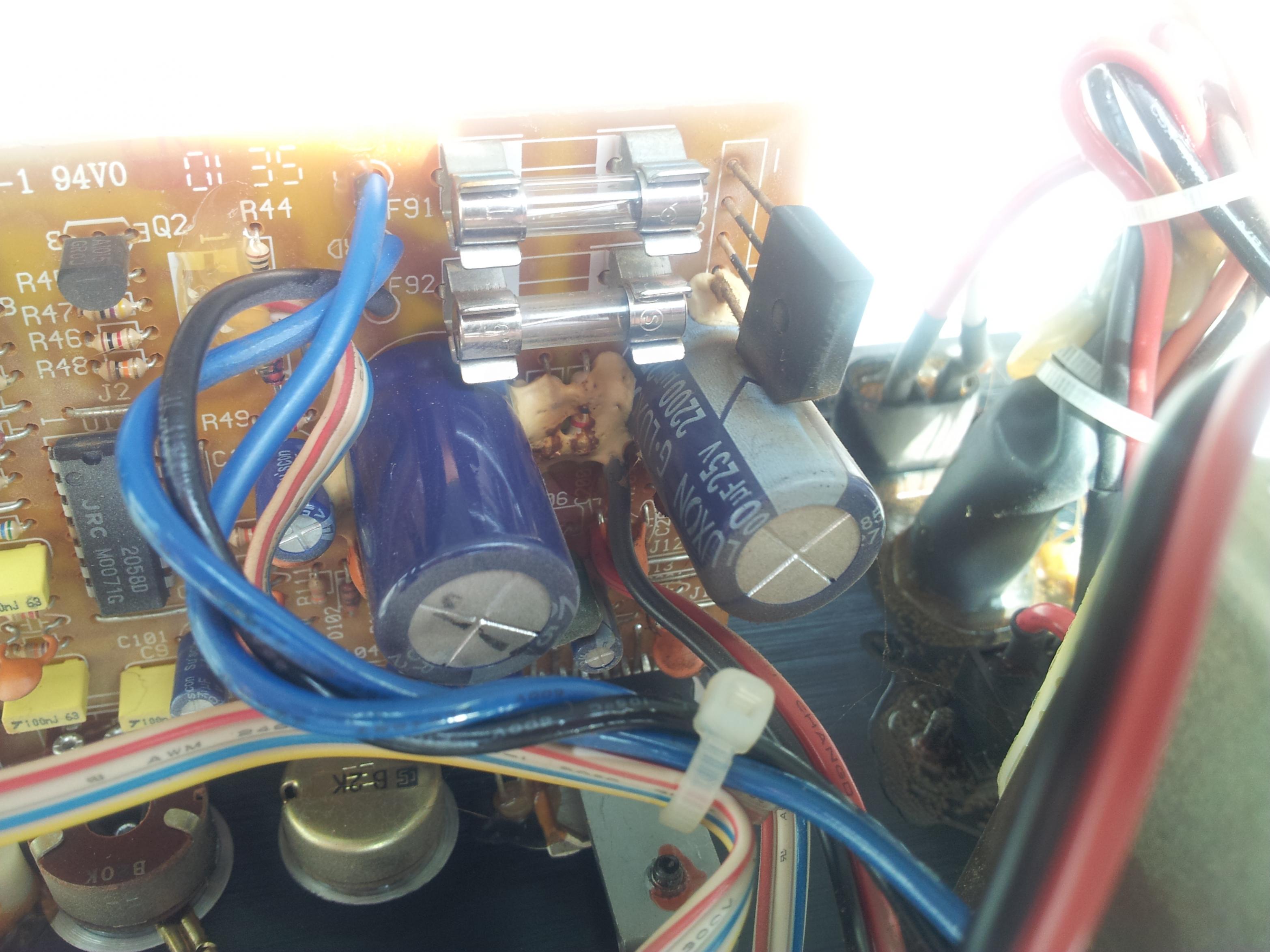

Mein Aktiver Sub brummt nur noch wenn ich ihn an die Spannungsquelle anschließe.
Er braucht garnicht mit dem Verstärker verbunden sein, sondern nur mit der Spannungsquelle und fängt direkt anzu brummen.
Woran könnte das liegen ?
Im Anhang habe ich von der Rückseite und der Platine Fotos hochgeladen.
Es handelt sich um einen Jensen Sub.
Auf der Platine ist so ein Gelbes Zeug zwischen den beiden großen Kondensatoren und nem kleineren. Kann es sein dass einer davon ausgelaufen ist und es sich um das Elektrolyt handelt?!.
Ich hoffe man erkennt etwas auf den Fotos.
Die Gerätesicherungen habe ich schon überprüft und sind in ordnung

bestimmt is dein übertragungskabel defekt (von receiver zu bass)
haste das schon ausgetauscht?
diese masse um die kondensatoren is wohl nur klebemasse.
LG
das weiße zeug is kleber, für die beiden fetten elkoes
brummen kommt meist von einer stört quelle in der nähe, bzw vom kabel
da mal schauen ob du dies bzgl was geändert hast
oder stark strahlende geräte. z.b. wlanrouter können auch ein brummer hervorrufen

Ich würde auch mal auf die Elkos tippen wahrscheinlich überaltert hatte ich bei einen Uralten Cat Einbauverstärker auch hat gebrummt Elkos getauscht brummen weg.

Edit: Hab mir auch gerade dein Video angeschaut, für mich klingt das eindeutig nach Netzteil des Verstärkers(vom Subwoofer) da scheint was frei zuschwingen.
@exzessiv was willst du mit 230V Transistor das ist ein normaler Class A/B Verstärker mit Trafo.
@andiak das klingt wirklich so als ob die Glättungskondensatoren im Eimer sind bringe das Teil mal zu jemanden der Ahnung hat der soll die austauschen (eventuell gleich gegen größere weil 2200µF ist ein bißchen wenig).
//edit/ Oh Moment mal da scheinen TDAs verbaut zu sein na in dem Fall kann es auch der Bootstrap Kondensator sein die gehen bei den Tdas gerne mal hopps.
mhh ich glaube ich werde die ganzen kondensatoren mal austauschen.. vllt geht es ja dann wieder...
Ja das wäre ne Idee tausche erstmal alle Elkos und die 2200 am besten gegen 4700 wenn du welche hast weil ist etwas wenig vor allen wenn es sich um einen Tda 7293 handelt weil die bringen wirklich was der Hersteller angibt.
//edit wenn es dann wieder erwarten doch nicht gehts schau mal ob du 2 100nF Kondensatoren in der Stromzufuhr zum IC findest die gegen Masse gehen wenn die fehlen oder defekt sind neigen die TDAs zum Schwingen.
Achja und achte drauf das die Sicherung von der negativen Spannung ganz ist bzw. drin ist die Tdas brennen ab wenn die negative Spannung fehlt.
